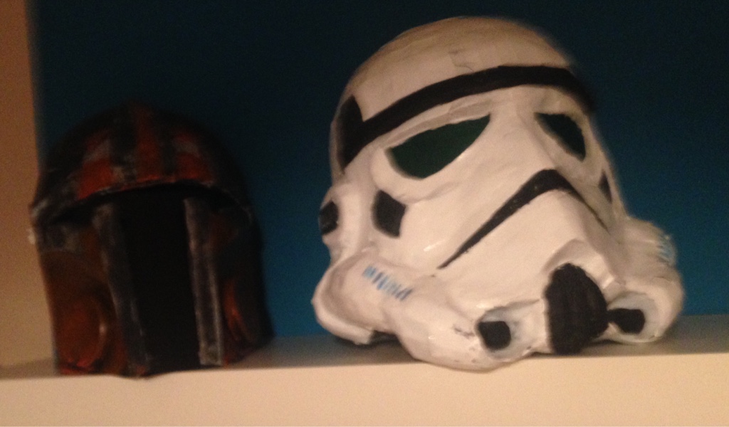

Was hast du denn schon für Helme gebaut? Kannst ja mal ein paar Bilder zeigen.

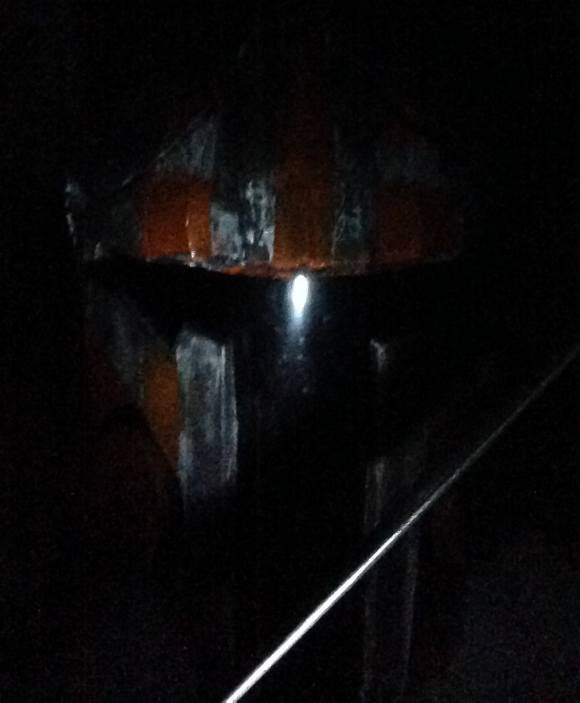

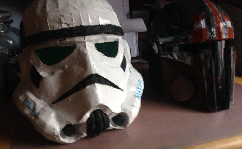

Re: Laurin's beskar´gam
Storm trooper (ist ein paar mal runtergefallen hat also ein paar Schrammen )
Und ein mando Helm ( Bilder vom stormtrooper kommen noch) Man sieht zwar nicht so viel aber ist ein Bild
Wenn du schon Bilder hochlädst, dann bitte welche mit denen man was anfangen kann und was erkennen kann. Nicht diesen Müll
Zwei Pepakura Helme gemacht zu haben ist so gut wie keine Erfahrung, als ich den Shae Vizla Helm gemacht habe, hatte ich schon mehr hinter mir. Darunter waren 3 Mandohelme, ein kompletter Havoctrooper, mehrere Masken, ein Sithhelm und kompletter Torso der Daedric Rüstung von Skyrim.
Das ist doch wohl ein Witz!
Musst doch selbst merken, dass man damit nichts anfangen kann.
Und wieder unnötig Datenvolumen verbraucht...

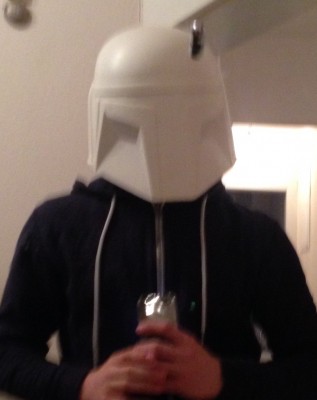

Ich weiß
Übung macht den Meister
Edit: kleines Update: Helm ist wohlbehalten angekommen und meines Erachtens auch relative stabile (werde ihn trotzdem mit Glasfaser verstärken )

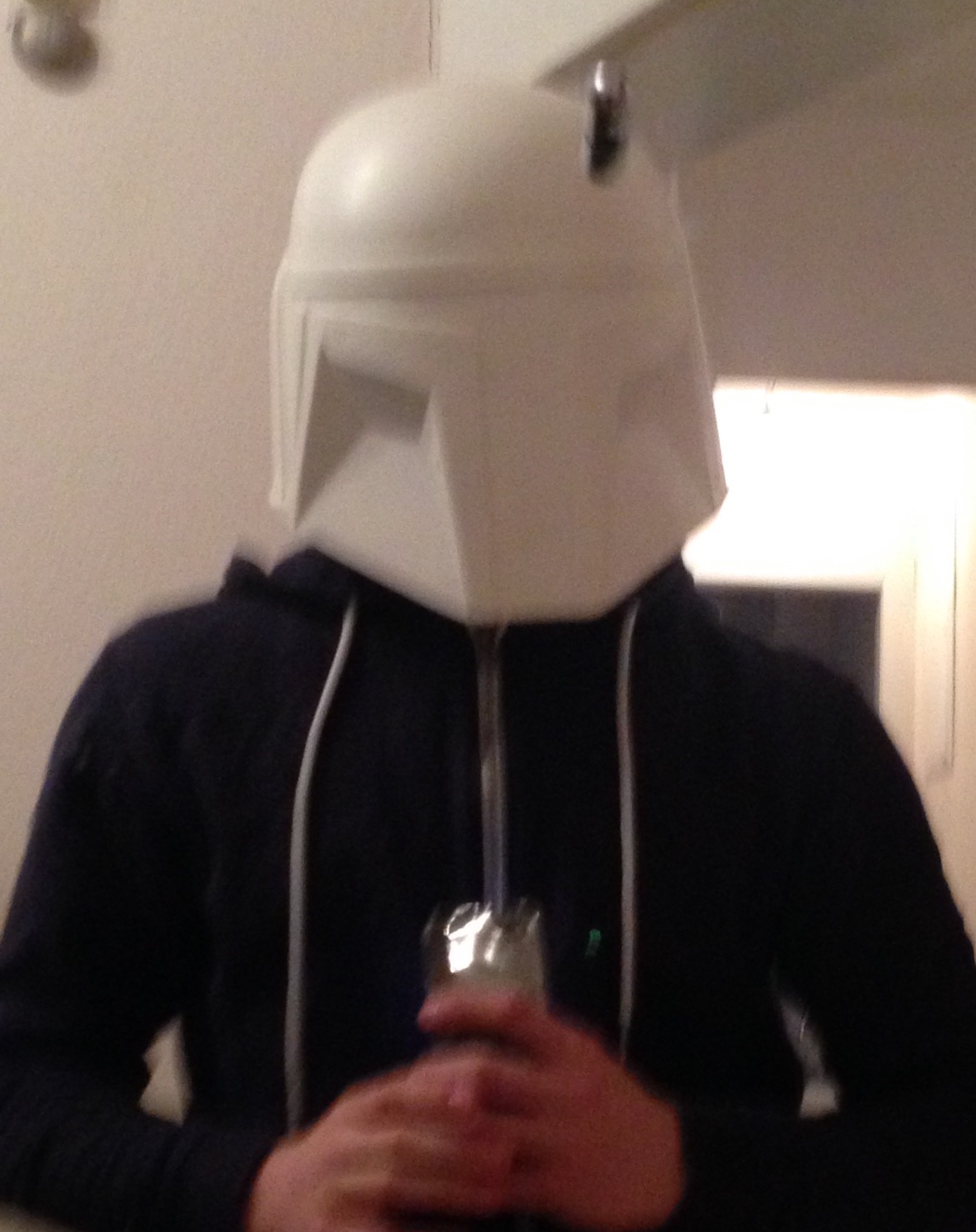

Bilder?
Vielleicht auch von dir wenn du ihn auf hast, dass man sieht ob er passt.
größer dürfte der echt nicht sein. wenn da noch die schulterplatten und so dran kommen geht das schon.
scheint mir etwas unsymmetrisch, kann aber auch an der perspektive liegen.
Ist glaube ich auch wegen der Perspektive
Tipps fürs anmalen ?

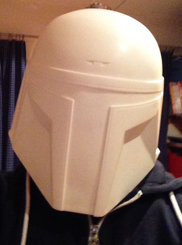

Wie dünn ist er denn? Kann sein dass da noch verstärkt werden sollte
Vor dem Painten muss der Visor und wenn hinten Lüftungsschlitze sind ausgeschnitten werden (dafür nimmst du am besten einen Drehmel, Laubsäge geht auch grade so)
Alles klar, der ist schon massiv ( kann morgen mal mit einem mess Schieber nach messen )
An der Seite sind so kleine Schlitze die ich später mal mit led's versehen wollte, muss ich die auch schon rausschneiden ?
Kleiner Tipp: Lass zwischen dem Ausschneiden und Einsetzen des Visors nicht zu viel Zeit vergehen und lass den Helm zwischendurch auf gar keinen Fall aufrecht stehen, sonst können sich die Wangenteile verziehen und das Visier passt nachher nicht mehr richtig.
Das Problem hatten einige sogar beim T-Rex und wenn der Helm dünner ist, wird das hier noch schneller passieren.

Legt man den Helm dann solange am besten auf die Seite und was heißt denn "zu viel Zeit" Reden wir hier von ein paar Tagen oder von ein paar Minuten?
Logischerweise alle Schlitze und Schnitte vor dem Lackieren machen
Das Zeitfenster sind schon eher ein paar Tage. Muss ja auch lackiert werden.
Die Oberfläche kannst du auch vor dem ausschneiden schon mal schleifen, damit du da noch mehr Stabilität hast.
Und zur Lagerung am besten den Helm "schweben" lassen. Also auf ne pringels Dose stülpen oder sowas. Auf die Seite legen ist noch viel schlimmer.
Ok mach ich
Edit: der Helm ist an den dünnsten stellen 0,4 mm an der dicksten ungefähr 1mm
( ist verstärkt)
( ist verstärkt)
siehst du das Gewebe?
wenn nein und sie sagen ja dann ist da auch nix verstärke lieber nochmal oder hast du dich vertippt und meinst cm?
Vertippt ich meine cm
Edit: wie befestige ich ein visir, wenn ich es auch abnehmen möchte um es zu tauschen ohne etwas zu zerstören ?
Hat das schonmal jemand mit druckknöpfen probiert? In die folien kann ja sicher die eine seite auch fest vernieten und im helm kleben.
Oder klett. So hatte ich es am Anfang. Geht auch einigermaßen.
Magnete wären auch eine Option. Stelle ich mir weniger nervig vor als Klett, wo man hängenbleiben kann.
Und ich würde unabhängig von der Methode etwas mehr überstand innen lassen, als wenn man das Visier einklebt, damit man mehr Befestigungsfläche hat.
Druckknöpfe halte ich für suboptimal, weil man dafür etwas mehr Raum zwischen Helminnenwand und Visier braucht.
am besten eignet sich als Visor 1mm dünnes Makrolon
zur Befestigung denke ich dass sich entweder kleine Maschienenschrauben oder Magnete wirklich lohnen

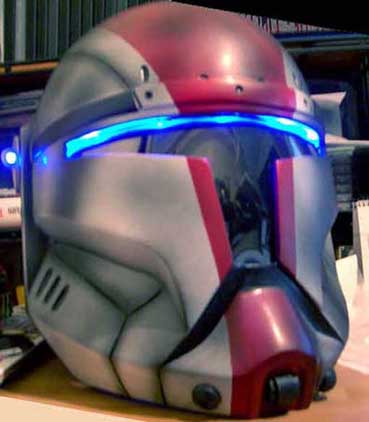

wie bekommt man mit einer Led diesen coolen effect vom visir hin ?
(für meine Ohr teile)- Adenn Woor
Mit mehr LED! XD
Ne Spaß bei seite. Du kannst einen streifen plexiglas nehmen und gleichmässig anschleifen. Dann die LED an die untere oder obere kante setzen, dass die da genau reinstrahlt.
Ist zwar nicht ganz so intensiv wie auf deinem beispielbild und funktioniert nur auf geraden Strecken, aber man hat trotzdem nen guten effekt.
Kommt dann naturlich auch drauf an, was es für ne LED ist. Logisch, oder?
Mit einfacher LED Leiste am Visor sieht sowas recht billig aus.
Würde es wenn dann lieber durchgehend machen wie hier:
http://mywickedarmor.com/img/rcBlack.jpg
Ob das zu nem Mando im allgemeinen passt sei mal dahingestellt.
sieht zwar gut aus...passt aber nicht in Verbindung wenn du einen Rangefinder haben solltest....ansonsten kann die Beleuchtung bei Helmen ohne Rangefinder gut das HUD simulieren...
Das machen die Amis immer mit EL Folie. Schau mal danach...Nachteil ist das du evtl. einen großen Konverter hast der die EL Folie mit Saft versorgt...
