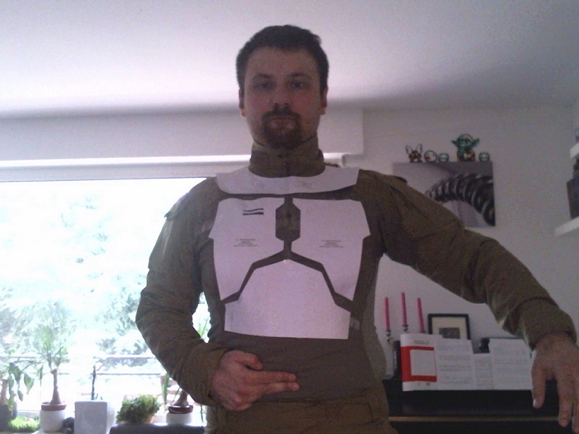

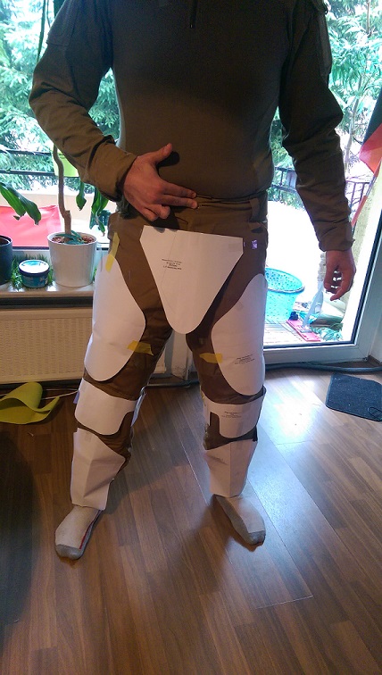

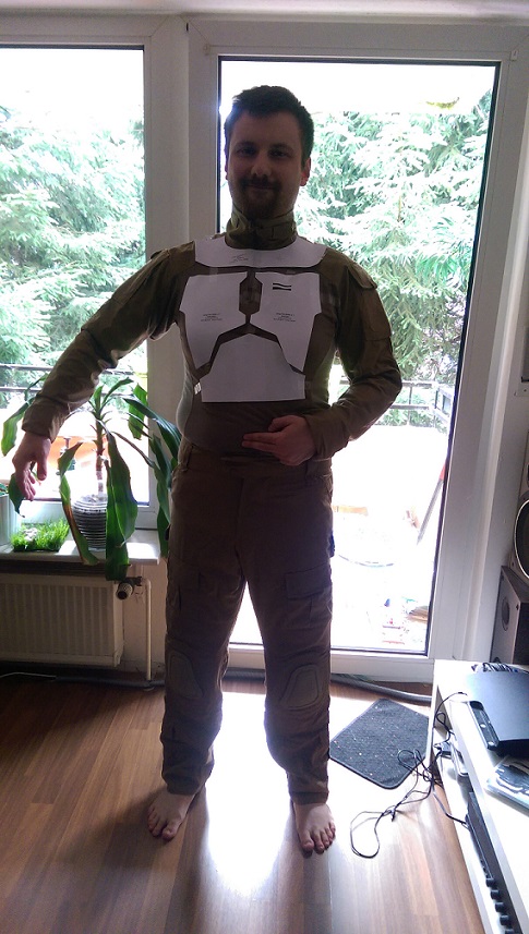

die Kleidung ist da, und ich habe mal einen neuen Fit für obenrum gemacht. Sind jetzt die L-Platten auf 85 %. Macht mMn auf jeden Fall schon mal nen besseren Eindruck. Meine Finger markieren meinen Bauchnabel.
Meinungen? Den Rest auch (siehe Fotos oben) kleiner skalieren oder so lassen?
Komplett
Neuer Fit 1
Näher

Beitrag von Adenn Woor » 24. Jun 2016 18:14
Ne, das ist n bissl knapp. Vor allem wenn da noch ne weste drunter kommt. Irgendwas dazwischen? :?

90% oder doch eher 95%, was meinst Du? Papier ist genug da, im Zweifel mache ich beides.

Unerkleidung schaut gut aus.
Einfach mal 95% , wenns dann zu groß ist weißte welche Größe gedruckt werden muss xD

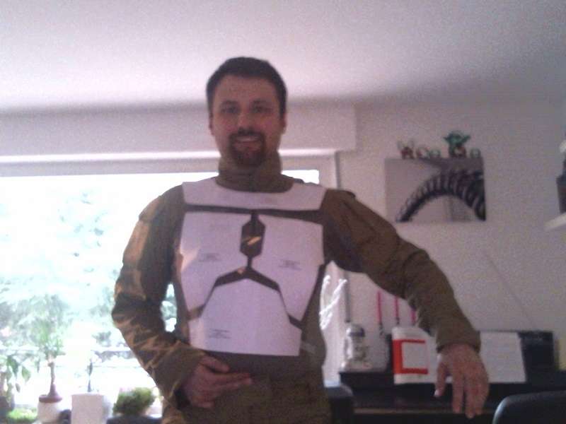

93 % - Meinungen? :) Sorry für das unscharfe Bild, die Webcam wollte nicht so recht diesmal.
Edit und PS: Alles auf 93% skalieren, oder die Beine auf 100 lassen wie bei den Bildern auf Seite 1 des Threads?

Beitrag von Stalker » 24. Jun 2016 21:21
Sieht gut aus, meiner Meinung nach kannst du loslegen ^^

Beitrag von Adenn Woor » 24. Jun 2016 22:56

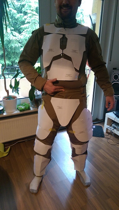

Die beinplatten gingen so gerade eben. Druck die vielleicht noch mal auf 93% zum vergleich.
Den Tiefschutz solltest du auf jeden fall in der gleichen skalierung fertigen wie den torso wegen der durchgehenden linie.

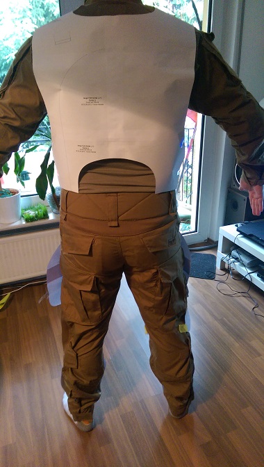

So, habe mal alles auf 93 % skaliert und dann nochmal alles angezogen. Tesafilm ist garstig, deswegen sitzt es oben diesmal nicht so fesch (und unten auch zu tief :D ). Aber für oben ist ja zwei Posts weiter vorne das Bild.
Ich glaube aber, es ermöglicht Euch so ein Urteil. Meinungen?

Beitrag von Adenn Woor » 25. Jun 2016 18:17
Von meiner Seite würde ich sagen:
grünes Licht. Viel Spaß beim sägen und Hämmern. :D

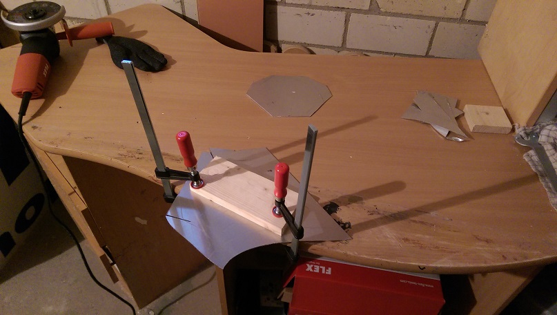

Soo. Aufgezeichnet (eingeritzt) und mit genug Spielraum damit ich klar komme platziert. Morgen werden die nötigen Stichsägenblätter gekauft. Mit der Blechschere bin ich zu unsicher. Mit der Stichsäge kenne ich mich wenigstens aus. Und dann mal sehen wie viel Verschnitt ich tatsächlich haben werde :D

ich säg runde formen im blech gern mit der Flex aus.
Die Kunst ist es nur mit 2mm Auflagefläche vom Trennblatt zu arbeiten und die 1mm Aluplatte nur um 0,5mm maximal aufzusägen. ^^
Den rest kann man dann von Hand oder mit der blechschere rausknippsen. :D

Ich hab ne 125er Flex - welche Scheiben würdest Du empfehlen? Mach das alles zum ersten mal und rechne eh mit Verschnitt. Also probieren geht über... ;)

eine die passt ^^ Du schneidst eh entlang der angerissenen linie oder?

Wenn du mit der Stichsäge gut klar kommst, dann nimm die ruhig. Irgendwelche Experimente führen meist nicht zum gewünschten Ergebnis. Zumindest ist das meine Erfahrung. ;)

@Jaro: Jap, ich werde leicht außen an der angerissenen Linie entlang gehen. "Wegkorrigieren" ist einfacher als hinzaubern :p
Probiere es auf jeden Fall zuerst mit der Säge. Aber Metall-Trennscheiben habe ich auch da. Wenn ich das Handling mit der Flex also zusätzlich lerne, kann ich ja zukünftig nur davon profitieren. :D Vor'e für Eure Hinweise

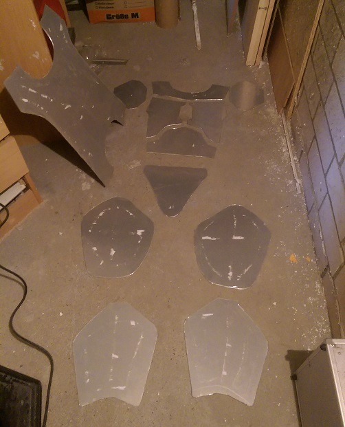

Soo, ich habe nun vor allem mal geprüft, welche "Verarbeitungsmethode" mir am ehesten liegt. Ich muss leider feststellen: Es ist nicht die Säge. Durch den breiten Schlitten ist es schwierig, das Blech so einzuspannen, dass es nicht flattert.
Fazit: Ich habe mit der Stichsäge lediglich die groben Stücke zurecht geschnitten. Den konkreten Ausschnitt mache ich mit der Flex. Zunächst hatte ich es direkt geschnitten, es dann mal mit Jaros Vorschlag ausprobiert: Das Blech nur etwa "halb" anflexen und dann abbrechen bzw. bei Bedarf mit der Blechschere nachschneiden.
Habe aufgrund der Experimentiererei jetzt noch nicht viel geschafft, aber ich kann die letztere Methode definitiv empfehlen.
Anbei Bilder. Safety first und so.. ;)
Safety First
eingespannt
Die ersten Teile

Ich frage mich nur, ob die brustplatten sich nicht nach unten verjüngen sollten. Sieht ziemlich parallel aus.
Marv
Re: Marvs Projekt, Namens: Bral A'den
Beitrag von Marv » 16. Jul 2016 19:18
Hatte meine Papierschablonen nochmal drauf gelegt. Die beiden Brustplatten sind nicht perfekt gleich, aber das werde ich nacharbeiten. Von den Platten an sich ist es aber Äquivalent zum Papiermodell. Evtl. liegt es am schrägen Foto und der Art wie ich die Platten hingelegt habe? Beim ersten Foto ist es ja schräg und durch die spätere Biegung insb. am Bauch (sowie den "Knick" in der Brust) wird es dann ja zusammen laufen? Verbessert mich, sollte ich falsch liegen ^^

Dann wird es schon passen. Liegt wahrscheinlich wirklich nur an der perspektive.
Zum platten symmetrisch kriegen noch ein tioo: klemm die deckungsgleich aufeinander und geh aussen mit ner feile lang. So bekommst du die wirklich 100% gleich.

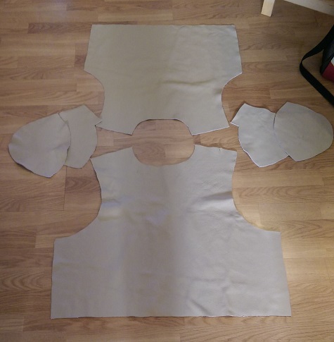

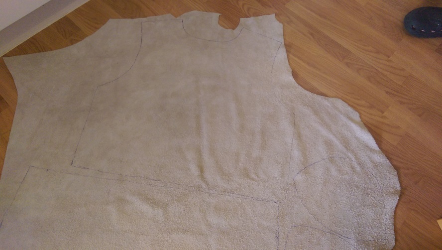

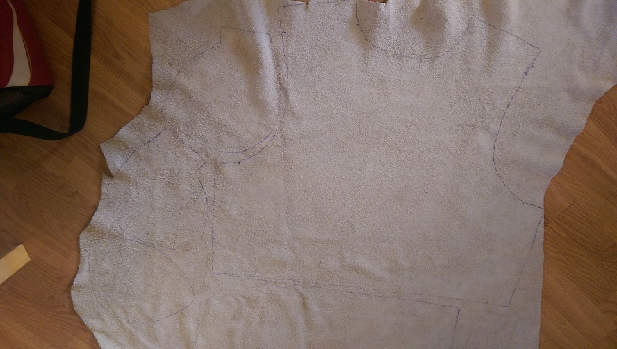

Ich habe von einem Freund günstig Nappa-Leder in meiner Wunsch-Farbe bekommen und mich daher entschieden die Weste doch ebenfalls selbst anzufertigen. Habe mich dazu mit ihm getroffen, da ich vom Material bisher keine Ahnung habe.

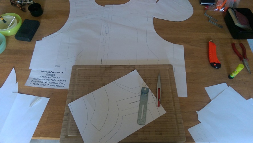

Zunächst habe ich lange herumprobiert um mit Tomoes (im Endeffekt dann doch sehr cleverem) Schnittmuster zurecht zu kommen.
Dann habe ich das Muster mit Kugelschreiber auf die Lederinnenseite übertragen.

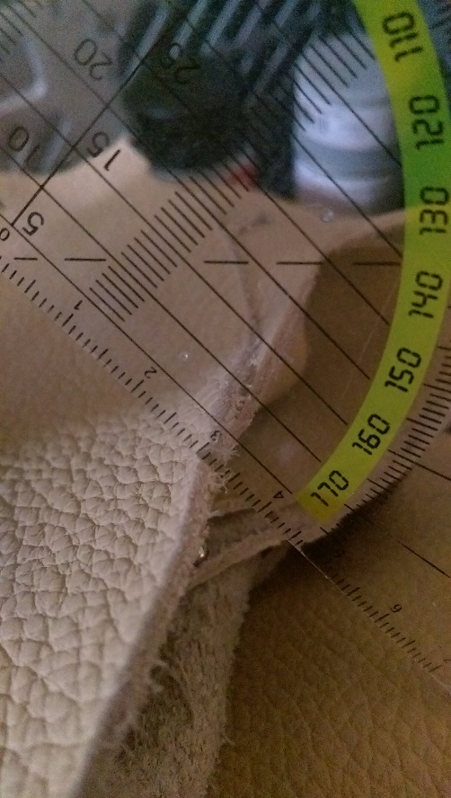

Angefangen hatte ich mit einem Bastel-Cutter. Das ging auch so lange gut, bis die Klinge (sehr schnell) stumpf wurde. Danach habe ich dann ein reguläres Teppichmesser genommen. Habe aber auch hier mehrere Abschnitte des Messers benötigt. Leder ist echt ein widerstandsfähiger Werkstoff :D
Einmal Vorder- und Rückseite, sowie Schultern ausgeschnitten.
Und nach der Papieranprobe der erste Testfit mit den Lederparts. Hierzu würde ich mich natürlich über Feedback oder auch Tipps freuen.

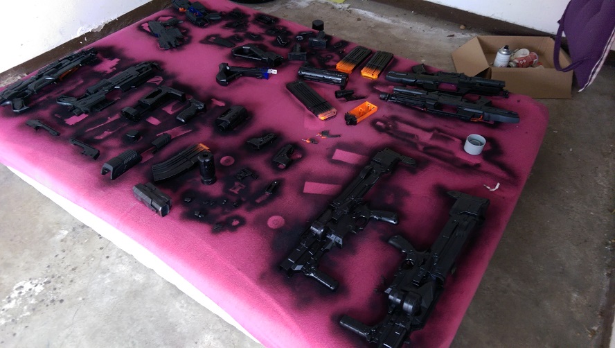

Außerdem haben wir am Wochenende noch ein wenig unsere Nerfs vorbereitet. Ich werde an den Griffen wohl noch Leder ergänzen, die Trockenbürsten-Methode anwenden und einen Riemen anschaffen. :)

wenn du noch genug vom leder übrig hast würde ich noch für front und rückenlappen die stücke ausschneiden und mit ner verstürzten naht miteinander vernähen
ist beim verbinden an der schulter zwar etwas tricky und du musst unten am saum offen lassen (und am besten mit lederkleber umschlagen) aber es lohnt sich vom wurf des Leders und allgemein eindruck
Marv
Beitrag von Marv » 24. Jul 2016 20:11
Meinst Du damit, quasi die vor und Rückteile nochmal anfertigen? Wie bei den Schultern? Dafür hätte ich nicht mehr genug da. Oder meinst Du nur im Kragen-Bereich?
Kann es mir leider gerade nicht vorstellen, was genau Du meinst :confused:
Help :p
Jaro Krieg
Cabur
Cabur
Beiträge: 3958
Reputation: 407
Geschlecht: männlich
Kontaktdaten:
Beitrag von Jaro Krieg » 24. Jul 2016 20:27
ja - im grunde genommen ja ^^
du kannst auch die Reste zusammenstückeln oder du machst ein Innenfutter aus nem anderen Stoff.
Oder du stückelst nur einen 3-4cm breiten Rand aus den Lederstücken zusammen und steckst in der Mitte einen Futteral-stoff rein (jersey oder Baumwolle)
Damit die verstürzte Naht dann in Position bleibt und sich nicht wegen den unterschiedlichen Stoffen (Leder hat mehr eigenspannung als z.B. ein Jersey stoff) die Verstürzte Naht nach außen stülpt kann man es mit nem Hammer fixieren ^^

Ich verstehe es so, dass durch das "gegenhalten" eines weiteren Lederteils die Weste quasi "auf links" vernäht werden kann - und dadurch schickere Kanten entstehen, weil die Nähte dann alle "verstürzt" sind? Ich sehe das Argument.
Das Leder hat aber eh schon relativ dick - also evtl wirklich lieber ein "leichtes" Futter nehmen?
Zur Achsel: Also den "Ausschnitt" quasi verkleinern?

Beitrag von Jaro Krieg » 24. Jul 2016 20:53
hm, wenn das Leder schon so dick ist wird ein leichter stoff wohl wenig helfen :D
Du kannst auch versuchen einfach den Rand einzurollen und mit einer Naht entlang des Randes festzunähen.
Sinn der Sache ist -> Das das Leder an den Öffnungen wie Arme und Kragen verstärkt wird und so diese hässliche "Hängetitte" falte entstehen kann.
Sobald die Schultern vernäht sind spreizt diese den Armausschnitt, dadurch wird dieser nicht mehr Rund sondern es bildet sich auf Brusthöhe eine Falte die unschön aussieht sowohl vorne als auch hinten. - > wenn die Platten dann draufkommen wirkt es noch komischer. (Kann man hier recht gut erkennen) https://scontent-frt.xx.fbcdn.net/v/t1. ... e=581E193F
Hatte ich bei so dickem leder auch schon gesehen. Deswegen, wenn es geht, umnähen um die Rundung des Armausschnittes zu stabilisieren. ^^
