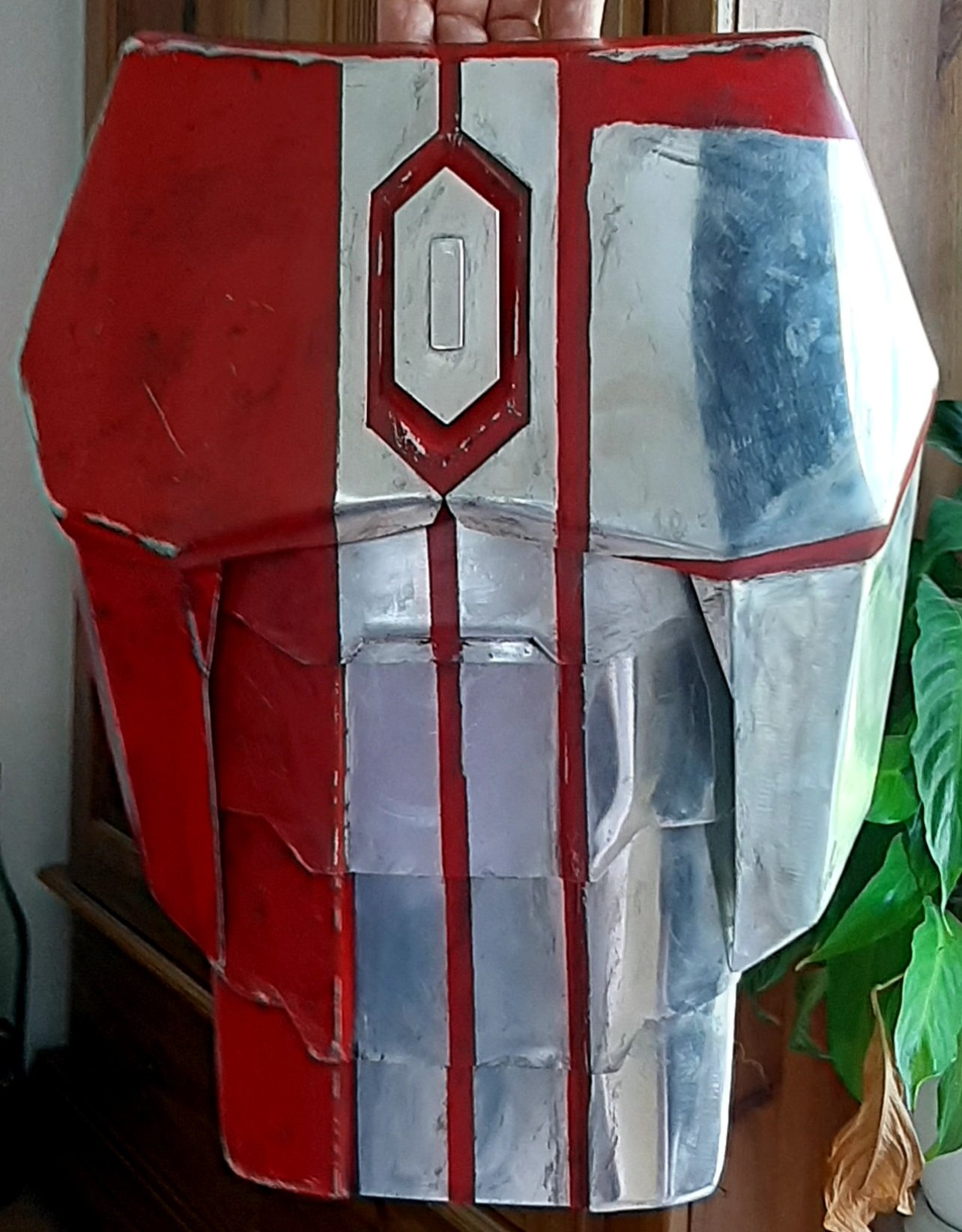

Ich verfolge dein Konzept von Anfang an und möchte dir ein paar Tipps geben. Ich hatte für mein aktuelles Projekt ähnliche Probleme und habe sie in form von Nieten gelöst. Es ist kein Geheimnis wie man Nieten verschwinden lassen kann. Die Bohrungen für die Niete mit Absicht zu klein wählen, zB. 3mm Durchmesser vom Niet, das Loch 2mm bohren und mit einem Durchtreiber das Loch auf 3mm beider Bleche dehnen. Dadurch entsteht eine Senkung im Blech die später verpachtet werden kann und somit der Niet verschwindet.
Als Beispiel hier ein Blick auf mein Ergebnis. Es gibt auch eine sehr gute Möglichkeit mit dem Tersion Kleber zu kleben. Empfehle dazu dringend Gummihandschuhe anzuziehen, da der schwarze Kleber recht schwer von der Hand wieder abzuwaschen ist. Zum Kleben sollten Klemmen oder Schraubzwingen vorhanden sein.
Zum Biegen kann ich nur sagen, ohne Kantbank 3mm Biegen, kostet sehr viel Kraft 2mm ist schon heftig wenn feine Arbeiten anfallen. Ich bevorzuge 1,5mm / 1mm
Mein Torso ist aus 1,5mm, Bein- und Armschienen aus 1mm Alu

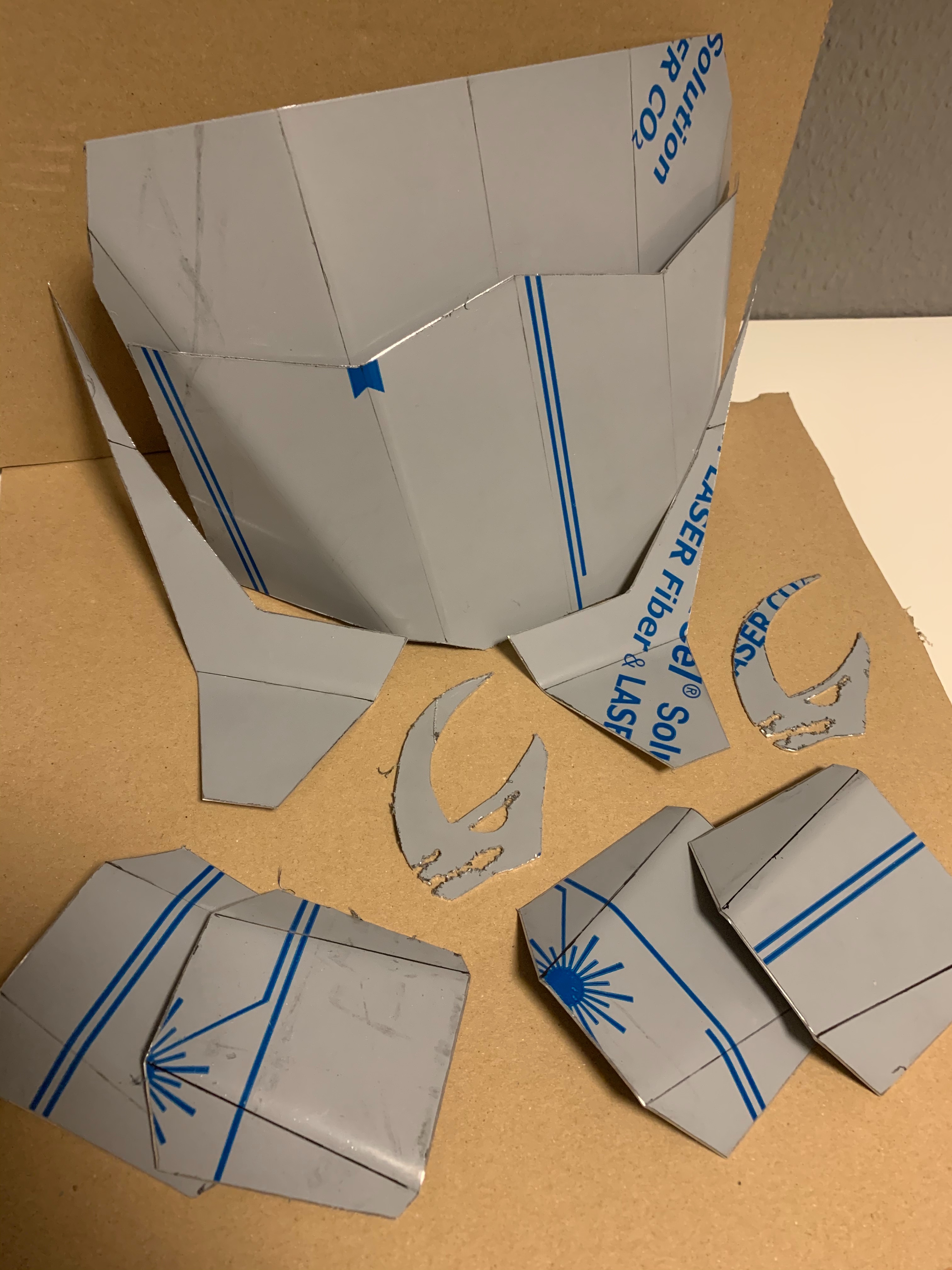

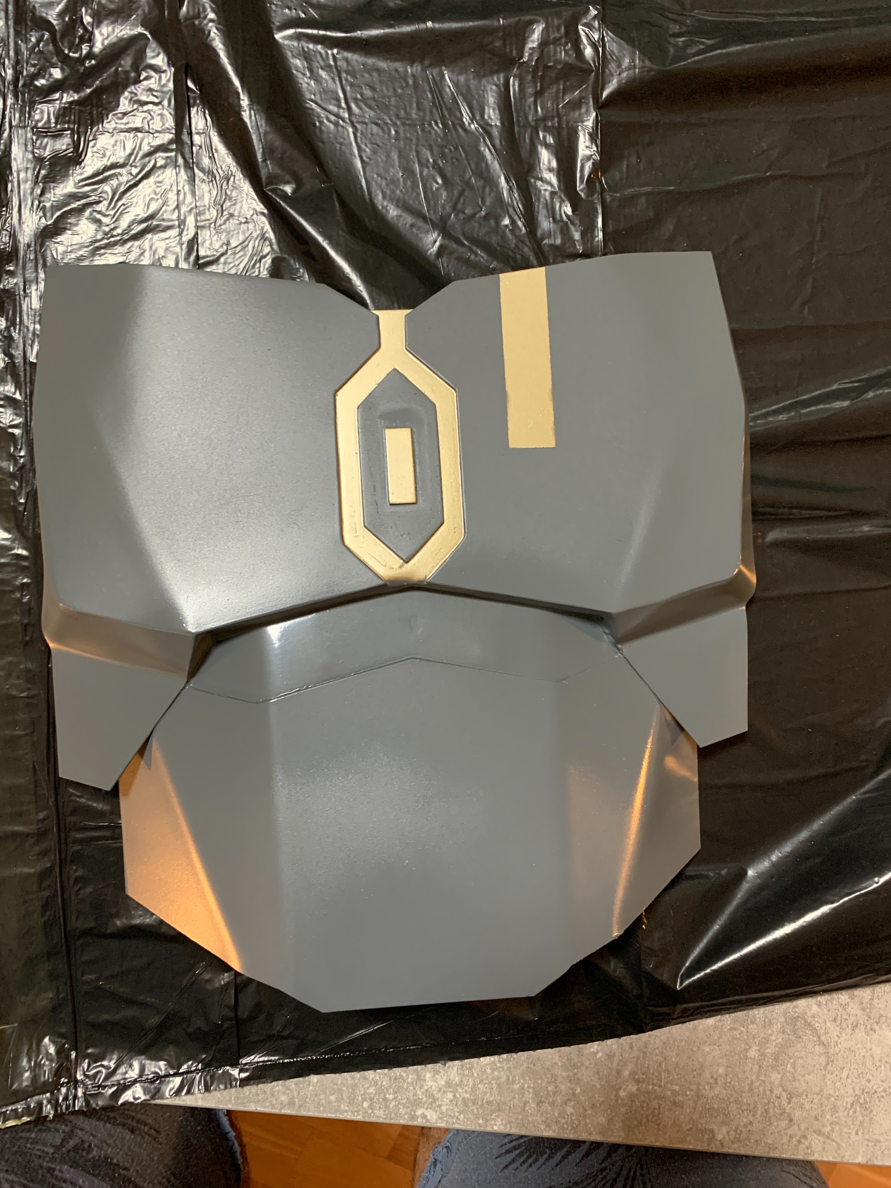

Auch wenn ich kaum voran komme und einige sicher schon denken ich werde das nie zuende bringen melde ich mich mal wieder. Auch die nächsten Wochen wird berufsbedingt nicht viel passieren was die Gam angeht. Ich hoffe das entspannt sich zukünftig.
Ich habe das Kanten ewig vor mir hergeschoben, weil ich es nicht in den Sand setzen wollte und die Probestücke mir nicht gefielen, obwohl das wirklich eine lächerlich leichte Aktion ist.
Ich habe da beispielhaft mal einige Teile fotografiert (man soll ja sehen, dass ich nicht nur erzähle).
Und irgendwann zwischendurch hatte ich mal ein paar Mudhorn Elemente gewerkelt, aber die werden wahrscheinlich eh nicht an die Gam kommen.
Als nächstes werde ich den Diamanten in das Bruststück pressen,um diesen Eindruckeffekt (besser kann ich es gerade nicht beschreiben) zu erzeugen. normalen Treiben ist da ja eher ungünstig glaube ich. Da muss ich mićr nochmal anschauen wie TheWeldingGeek das umgesetzt hat und schauen in wie weit man das improvisieren kann.

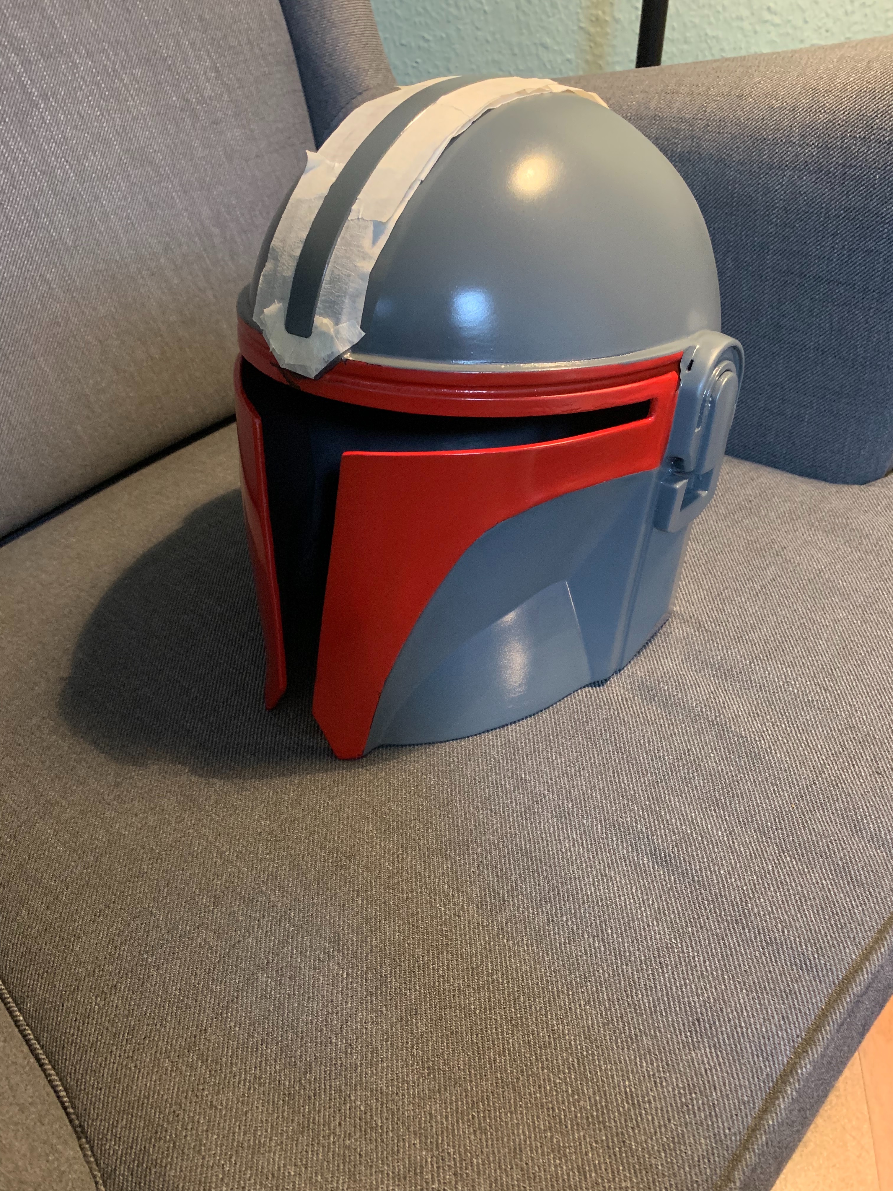

Nach fast genau 3 Monaten melde ich mich hier mal zu Wort!
Ich habe das Projekt öfter verschoben als mir lieb war.... aus diversen Gründen.
Aber der Entschluss steht. Ich weiche vom ursprünglichen Plan ab und werde einen eigenen Mando bauen. Der Aktuelle Stand des Projekts lässt einen Umschwung noch zu.
Ich schließe nicht aus, dass es zukünftig einen zweiten Versuch geben wird und somit eine Zweite Gam mit dem Mandalorian als Vorbild. Aber mein aktueller Stand der Möglichkeiten lässt das einfach nicht zu. Ich bin seit 3 Monaten am Helm dran und bekomme keinen Originellen Beskar look hin der mit der Rüstung harmoniert....
Ich arbeite jetzt an einem neuen Farbmuster, einer neuen Begurtung, Bewaffnung etc.
Dementsprechend werde ich nochmal etwas Zeit brauchen, aber werde wieder mit Spaß und weniger Frustration an die Werkbank gehen.
sobald ich ein neues Farbmuster habe, stelle ich dieses Online, um mir anständige Kritik abzuholen und mir dumme Ideen ausreden zu lassen!

Re: Konzept Armin „Mandalorian“
Hier mal der aktuelle Stand:
Helm: geht aktuell in die Heiße Phase, mit Anpassung an den Kopf, einsetzen des Visors nach dem „Anstrich“/„Lack“
Bruststück wurde verbunden/optimiert. (siehe Bild)
Rückenplatte muss noch angepasst werden.
Pauldrons(Schulterstücke) müssen sehr wahrscheinlich komplett neu gemacht werden, weil meine engstirnige Meinung es auf eigene Art zu machen mal wieder nicht funktioniert hat
Handschutz benötigt nur noch den Feinschliff.
Beimschienen/Oberschenkel stehen nach wie vor aus und müssen noch ausgeschnitten werden.
Bewaffnung wird nochmal neu überdacht.
Flighsuit und Patronengurt (kein Mandogurt sondern eine eigene Version) sind bisher nur ein paar Schnittmuster und „Prototypen“ vorhanden. -> über ein entsprechendes Gurtsystem für die Gam muss ich mir nochmal Gedanken machen.
Ich hatte in den letzten Wochen und Monaten immer mal wieder neue Konzepte in Arbeit, aber jedes aufs neue verworfen. Ich möchte es zunächst simpel halten und keine wilden Muster/Farbkombis erstellen. (das kann ich in einer zweiten Gam machen, wenn das erste Projekt endlich mal steht).
Ansonsten gehe ich jetzt Stück für Stück voran um nicht an 10 verschiedenen Baustellen hängen zu bleiben.
FARBLICH: schwanke ich aktuell zwischen schwarz/rot oder dunkelgrau/rot.
UPDATE
Die Farbgebung wurde nochmal überdacht. Es wird nun entweder GRAU/ROT oder aber GRAU/GOLD.
Phase 1 der Gam ist grundsätzlich abgeschlossen. (Aber wirklich fertig ist man ja nie) -> siehe Bild)
Pauldrons habe ich 3 statt 2 gemacht) da ich mal aus jucks probieren wollte wie es mit dem Schlammhornsiegel aussehen würde).
Phase 2 umfasst die Gauntlets sowie Beinschienen/Oberschenkel/Hüftschutz.
Phase 3 wird dann mit Gurtsystemen/Bewaffnung etc abgeschlossen.
Seid nicht zahm was die Kritik angeht. Bevor ich mir nicht gelungene Aspekte schön rede gelange ich lieber auf den Boden der Tatsachen.

Sieht nicht schlecht aus, bei der Rückenplatte könntest du noch die Ränder bearbeiten, damit sie nicht so flach wirkt
- Ram'ser
- Beiträge: 454
- Reputation: 241
- Geschlecht: weiblich
Meeehr Dreck XD
- Mirsh Beskaryc
- Ver'verd
- Beiträge: 1228
- Reputation: 284
- Geschlecht: männlich
- Wohnort: Hamburg
Jo, die Rückenplatte ist sehr flach, da muss definitiv Dreck auf die Platten und es sieht so aus, als hättest du glänzenden oder seidenmatten Lack genommen. Komplett matt wäre schöner gewesen.
Farbgebung ist okay, das Rot finde ich gut. Musst dich aber auch nicht zwischen Rot und Gold entscheiden, Grau mit Rot als Zweitfarbe und goldenen Akzenten ist völlig legitim. Ist zwar dann Juris Farbgebung sehr ähnlich, aber deine Töne sind alle heller.
Wenn du dich auf eins von beiden festlegen willst, dann fände ich Rot eindeutig besser.
Ansonsten könntest du statt richtiger Goldfarbe auch mattes Beige nehmen, das ist heraldisch quasi dasselbe aber ist etwas dezenter.
