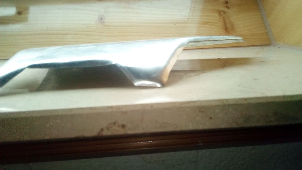

Ich hab mal ein paar bilder von den Platten die ich bisher bearbeitet hab. was meint ihr dazu?

Die umgelegten Kanten auf jeden Fall noch sauber und gleichmäßig mit einem Gummihammer klopfen.
Weiter so!

Wie Krug schon sagte, du muss auf jeden Fall noch die Ränder sauberer dengeln.
Mir fällt auf, dass bei dir irgendwie die Form der Platten (also die Ecken) flöten geht und die Ränder eben nicht gleichmäßig sind.

Ja, das sind eh eher übungsplatten. Ich muss nochmal neue machen, aber so kann ich wenigstens üben. Ist sinnvoller, da ich am anfang probleme hatte es auszuschneiden. Ich hab erstmal überlegen müssen wie ich das am sinnvollsten mach. Aber ich hab noch genug Alu um die Brustplatten neu zu machen. Und einen Blaster hab ich auch schon gefunden. Was meint ihr zu dem?

Wie mach ich das mit den zwei Kanten beim Tiefschutz? Reinhämmern klappt nicht so wie gedacht. Gibt's da einen Trick wie man das machen kann?

das hättest du vor dem Biegen und vor allem vor dem Kanten bearbeiten machen müssen. Geht am besten indem man das Metall zwischen Tischplatte und nem Holzklotz mit Schraubzwingen einspannt und dann biegt. in dem Fall zwei mal pro Knick. Erst in die eine Richtung, dann ein Stück raus ziehen (je nach gewünschter Kante) und in die andere Richtung knicken. Schön auf Symmetrie achten und am besten anzeichnen.
Edit: Du meinst doch diese zwei senkrechten Kanten die dann quasi ein umgedrehtes Trapez bilden, oder?
