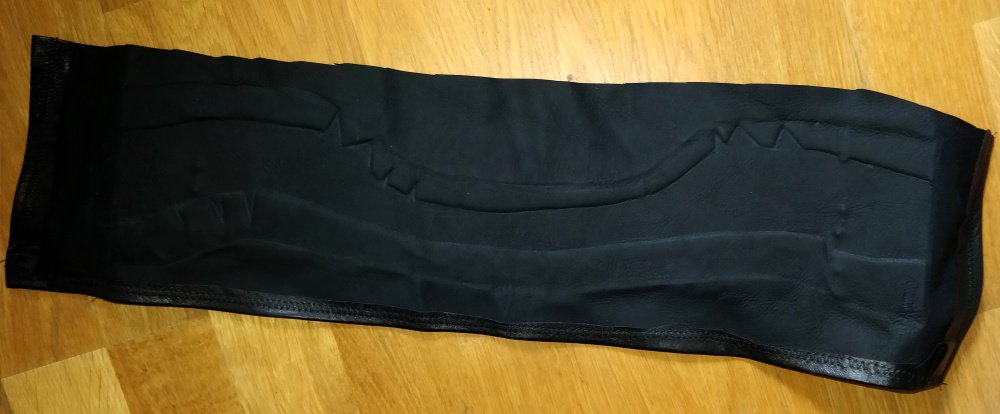

Der Halsschutz ist komplett fertig
er wurde nochmals zugeschnitten
Lederpaspel genäht
Lederpaspel angeklebt
Ziegenleder als Futter angeklebt
und das Ziegenleder zurechtgeschnitten

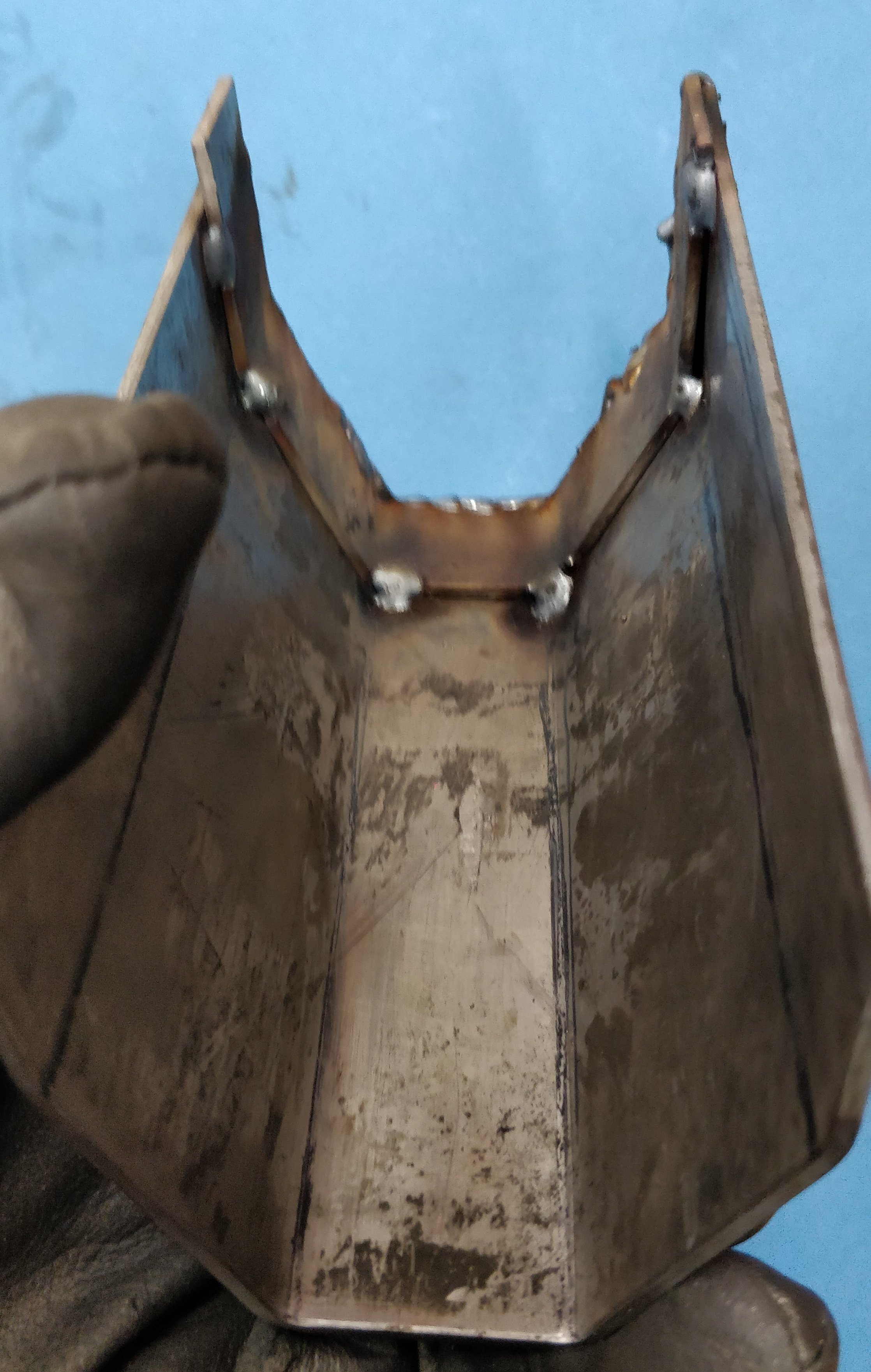

Da die alten Knieplatten noch aus Alu sind, und sich scharf gesetzt haben, gibt es neue.
Material: 1,5mm V2A
Anzeichnen, ausschneiden, Ränder schleifen und Kanten ist eh klar, davon habe ich keine Bilder gemacht.
Teile zusammen punkten
schweißen (Schweißnähte nicht beachten, das Mag Gerät war absolut verstellt.)
schleifen (Ansicht von allen Seiten)
Danach bin ich nochmal mit einer Schweißnaht darüber gegangen und habe nochmals geschliffen.
Jetzt müssen sie noch an die Schienbeine angeschweißt werden und die Gam wir wieder einen Ticken schwerer 😂
Allerdings setzen sich die neuen Knieplatten auch besser vom Schienbein ab, da am unteren Teil ein Versatz von 8mm entsteht
Gewicht: 1001g

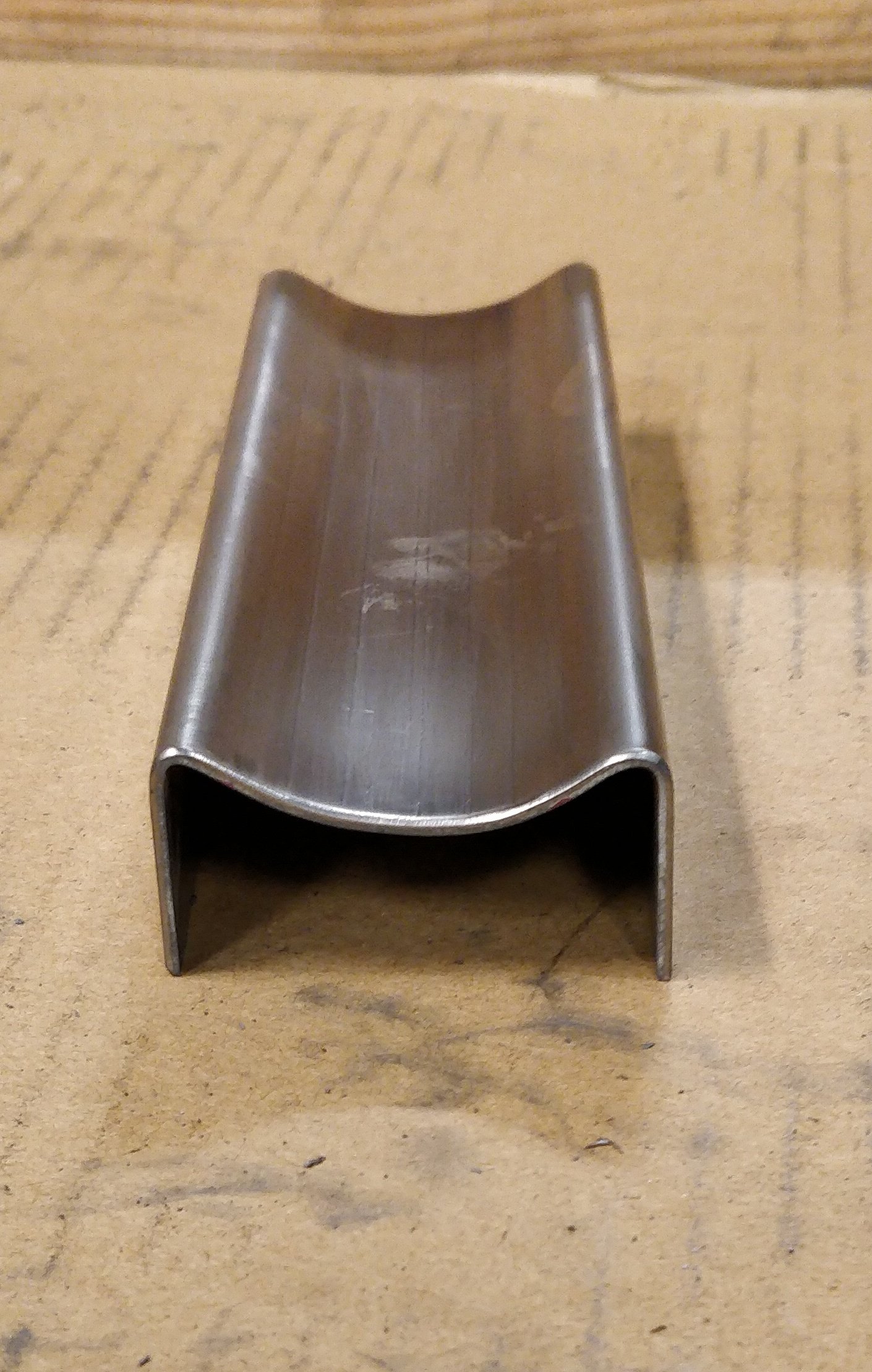

Heute Gibt es verstärkte Schulterstripes
Material 1,5mm Alu
Im Prinzip ganz einfach
Grundteil an der Presse mit 150t gepresst, danach ausgeschnitten, gebogen und Räder umgeklopft.
Wenn sie noch eine leichte Kurve machen würden, dann sitzen sie eigendlich noch besser, das Werkzeug mit dem ich die Grundteile gemacht habe ist leider nunmal nur gerade.
