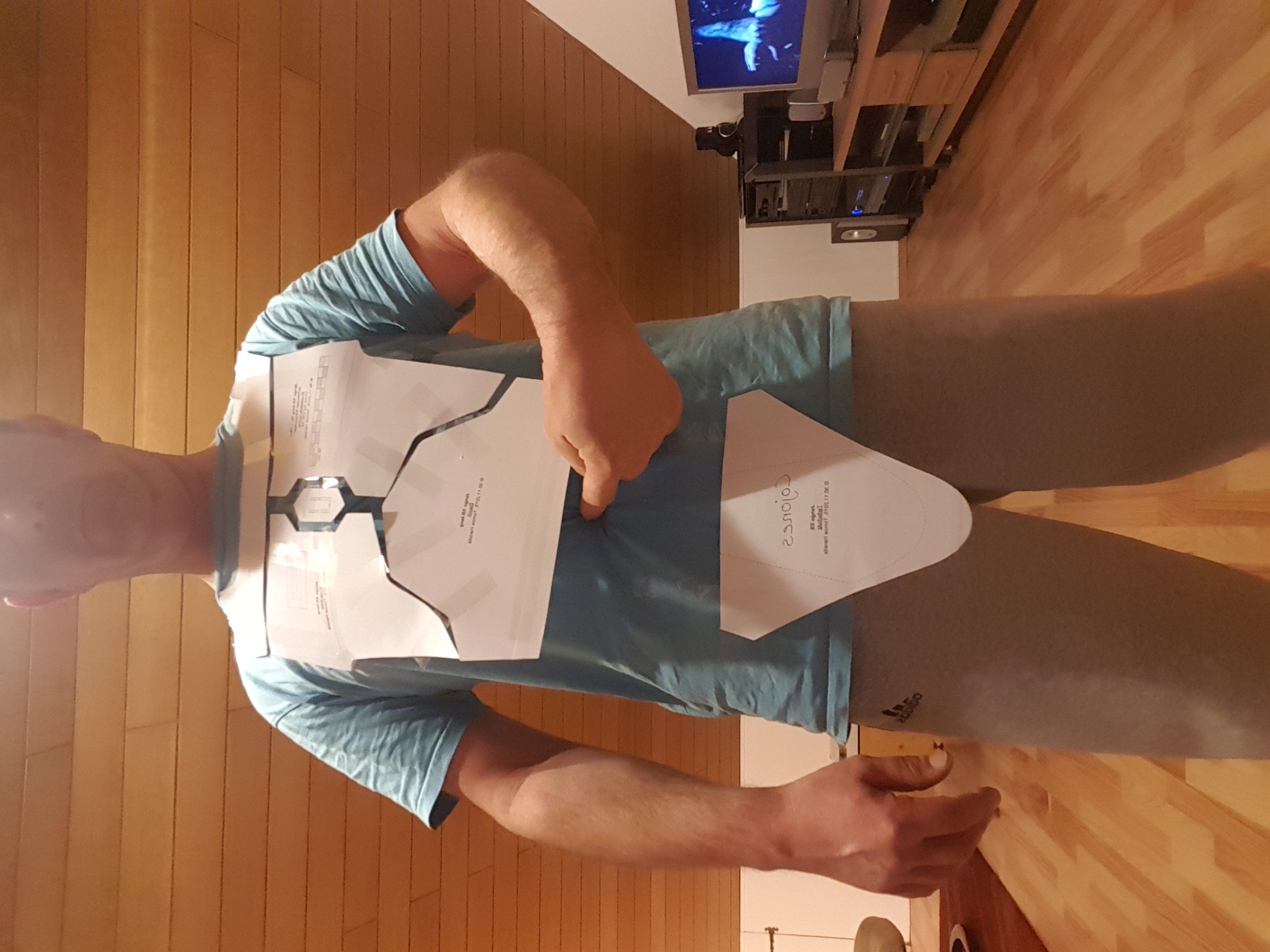

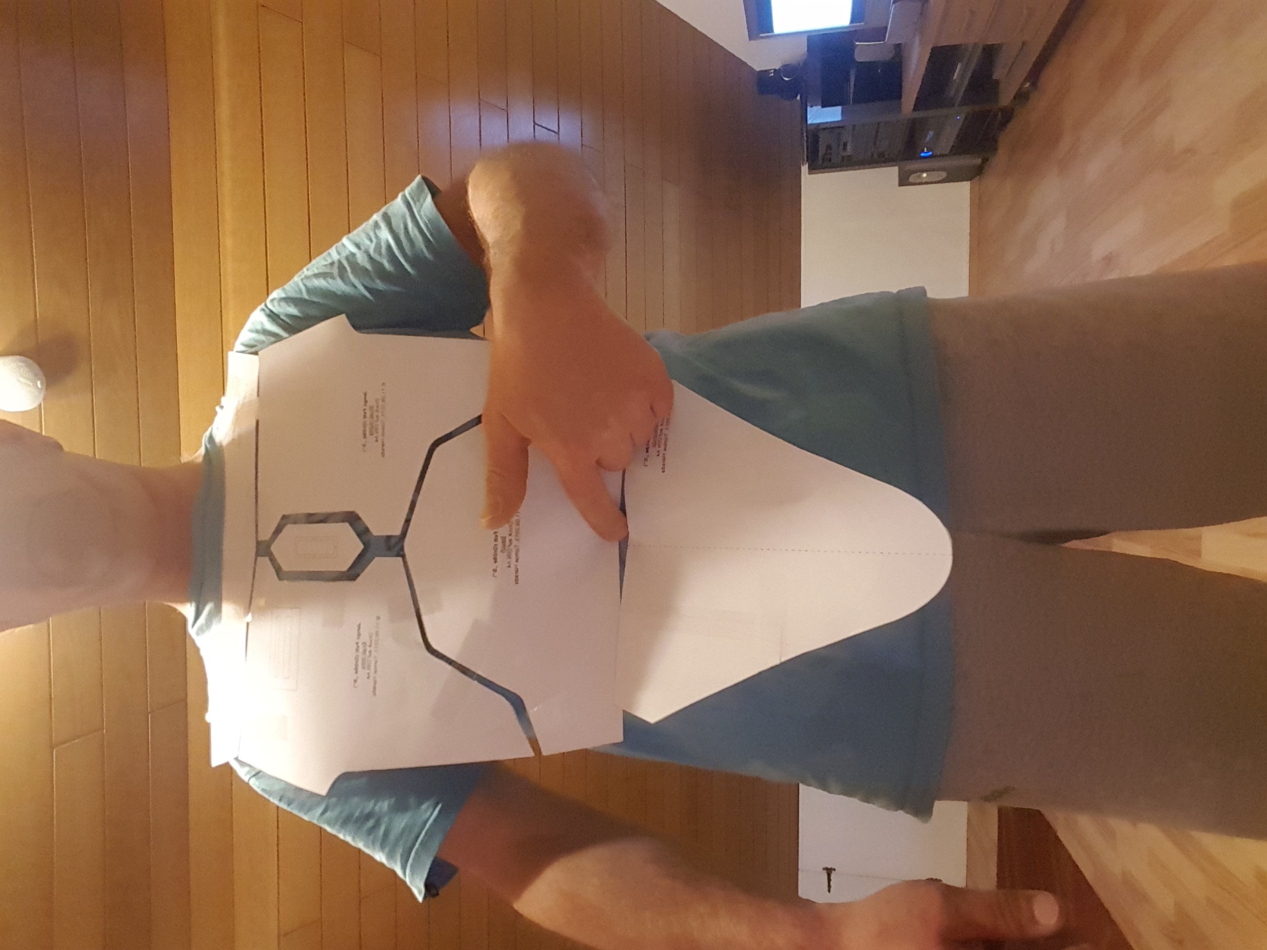

Für die Rüstungsplatten habe ich vor eine Weste erstellen zu lassen, eine Bekannte Näht sie mir.

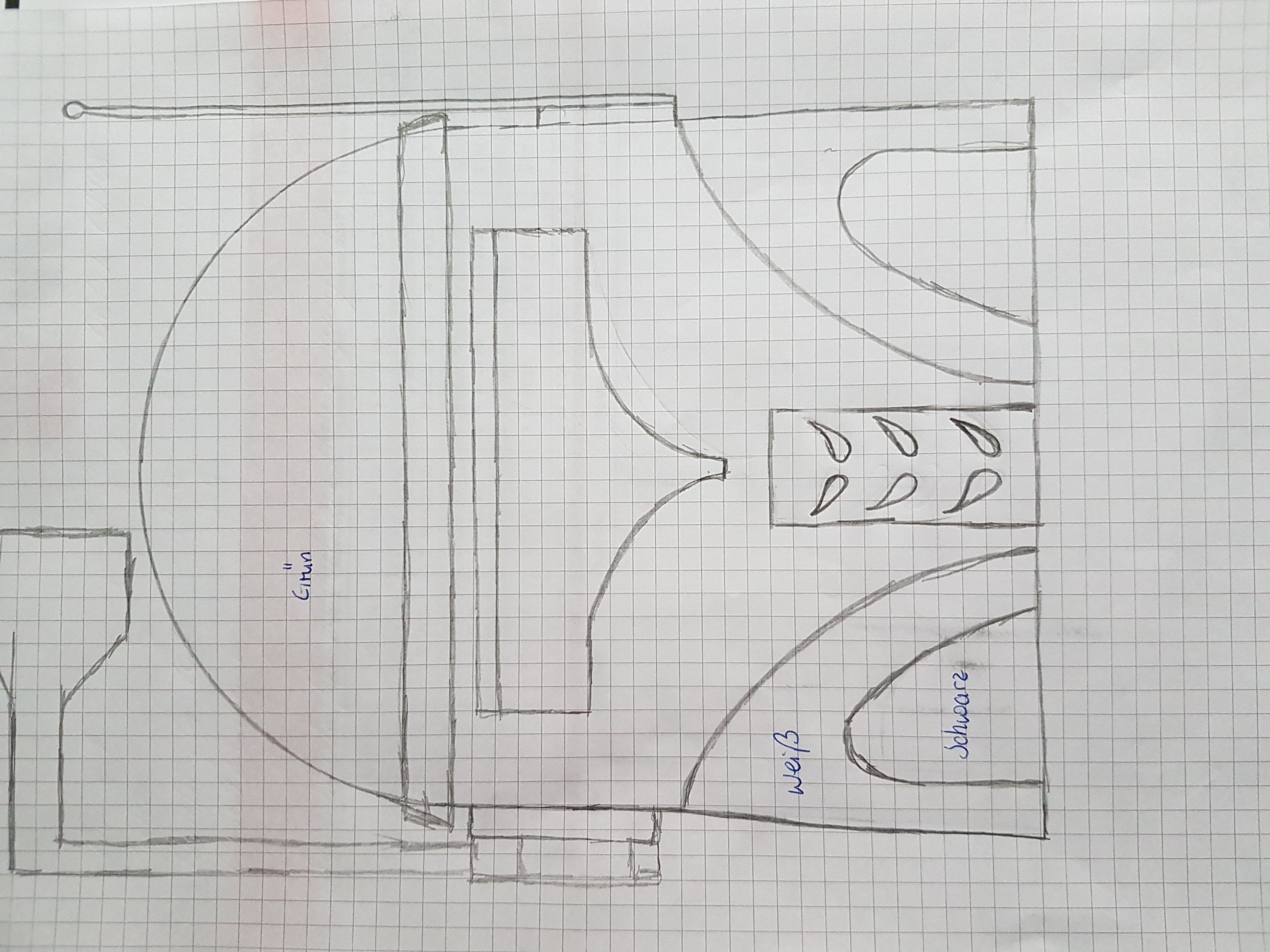

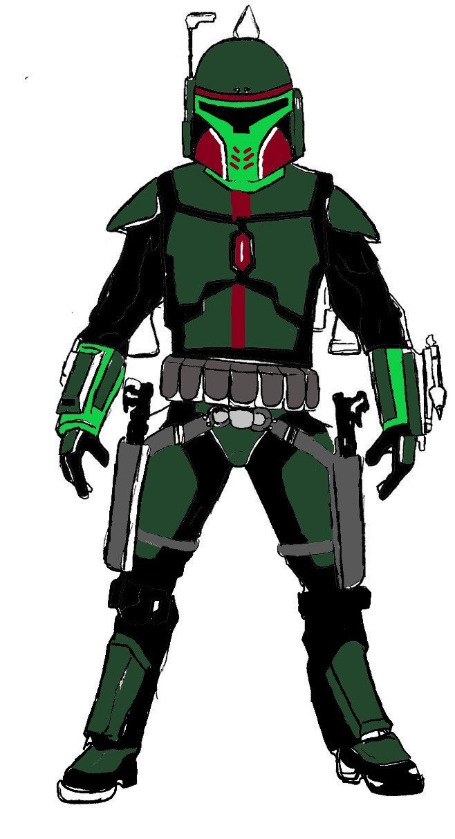

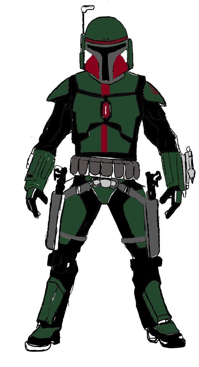

Der Helm weicht etwas vom klassischen ab. Ich hoffe meine Handskizze ist erkennbar.
Das war es erst mal im groben. Natürlich kommen immer wieder Ideen dazu aber die werde ich gerne mitteilen.
So und nun könnt ihr mich zerpflücken.

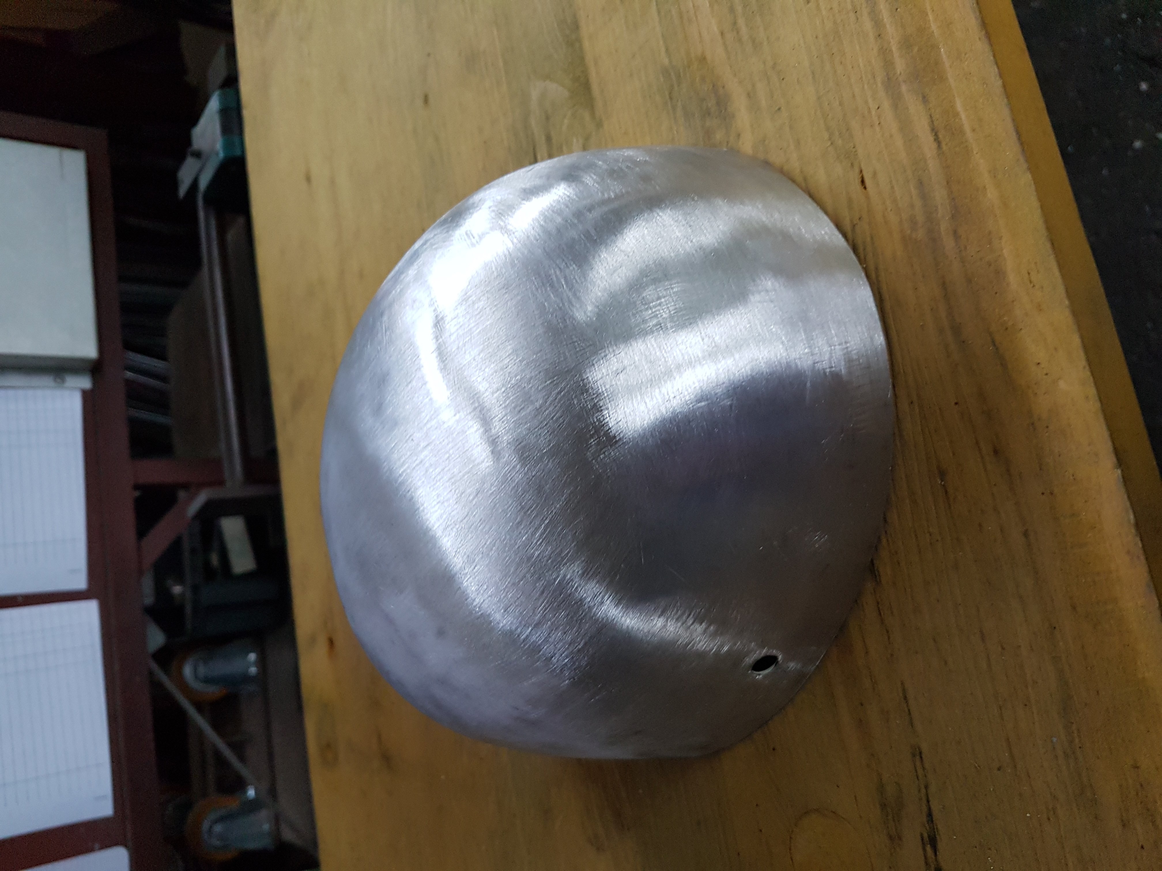

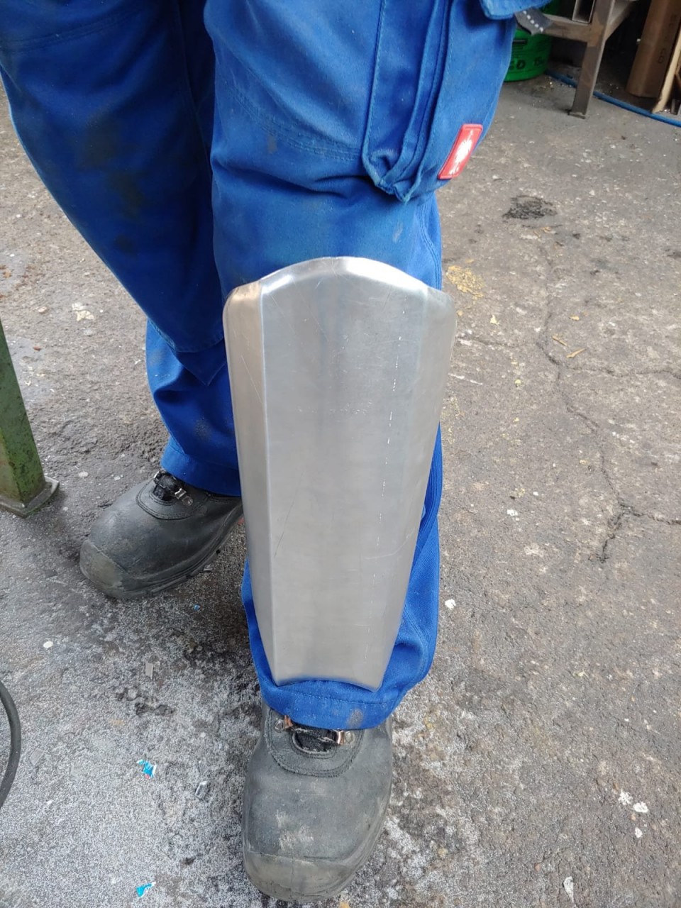

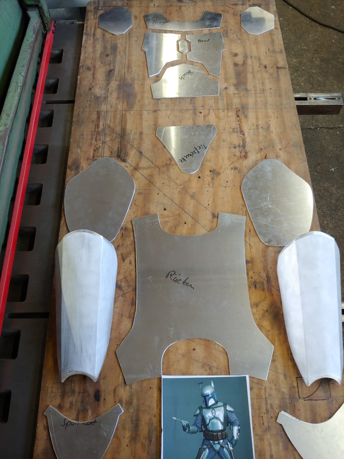

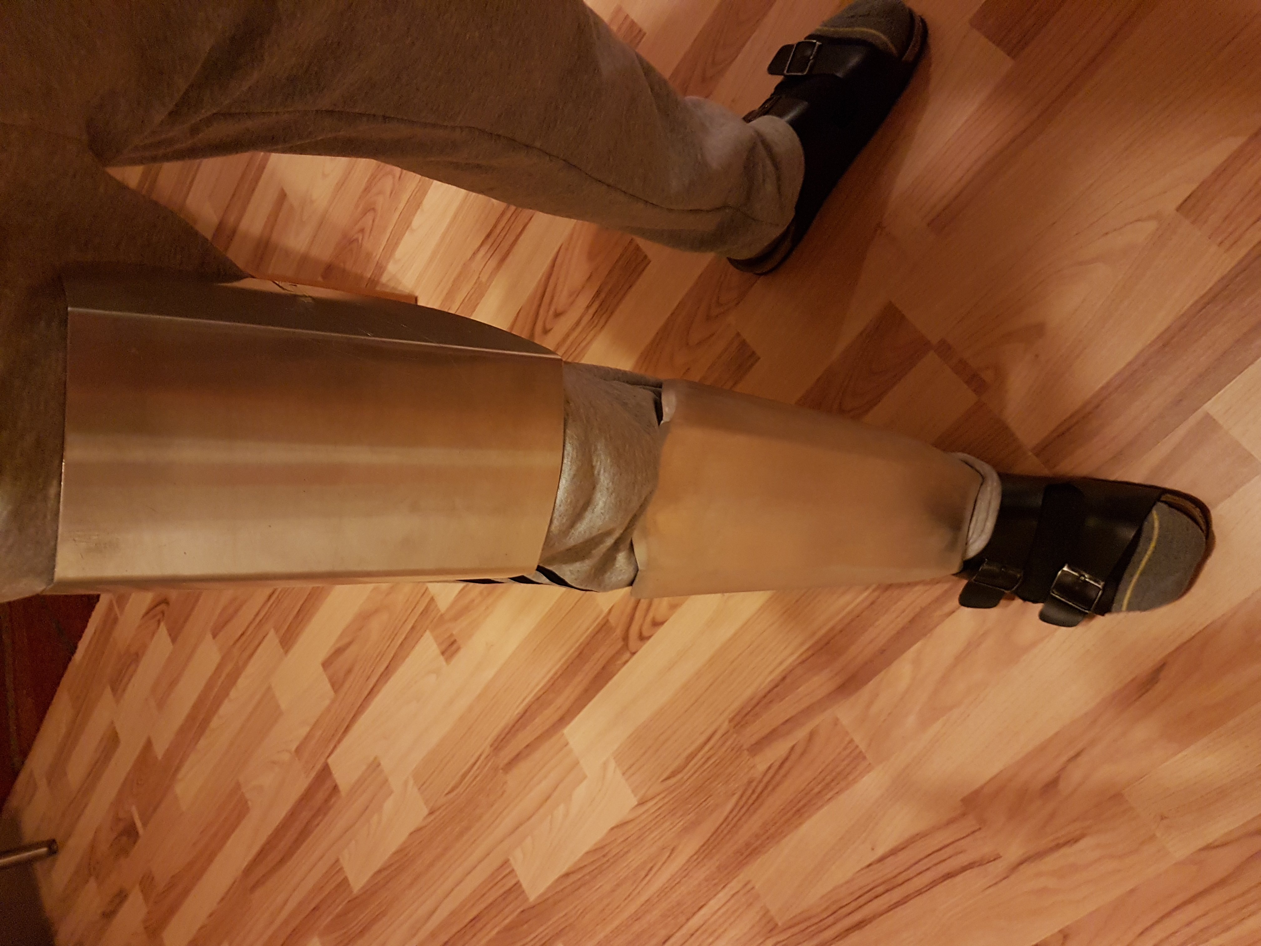

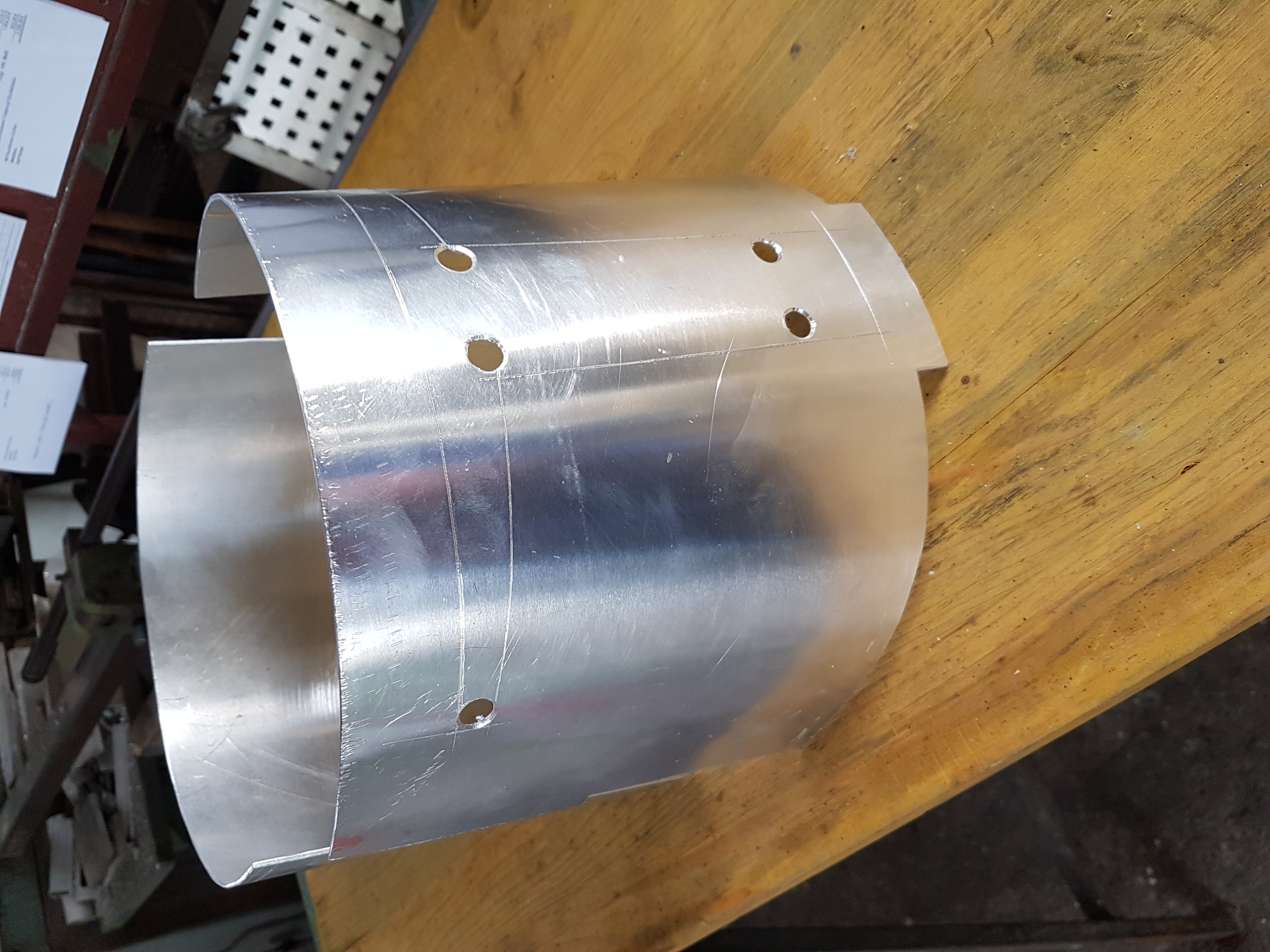

Wie mann auf dem Bild sieht habe ich schon mal mit dem Schienbeinschutz angefangen, auf den Knieschutz würde ich gerne verzichten.

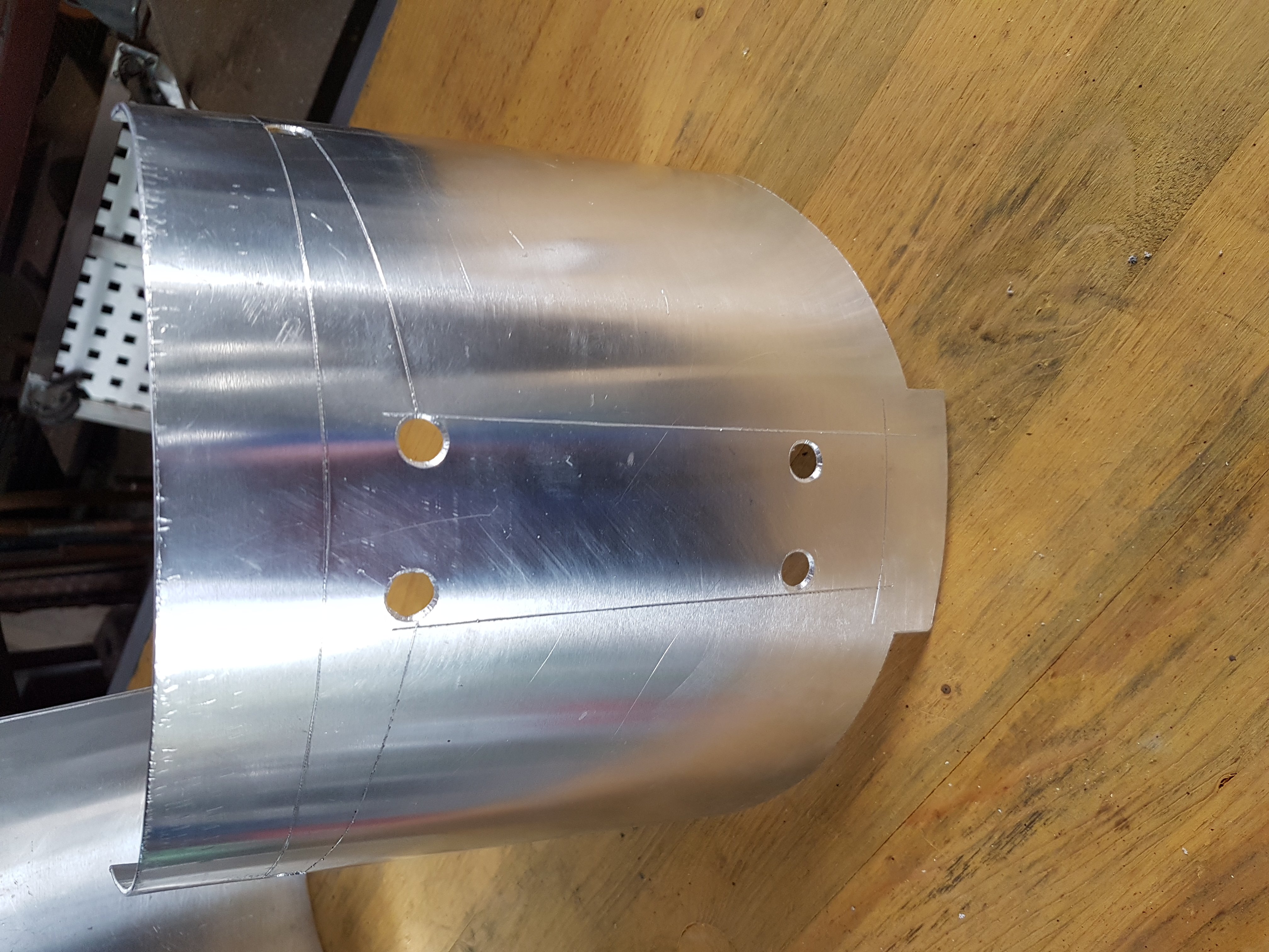

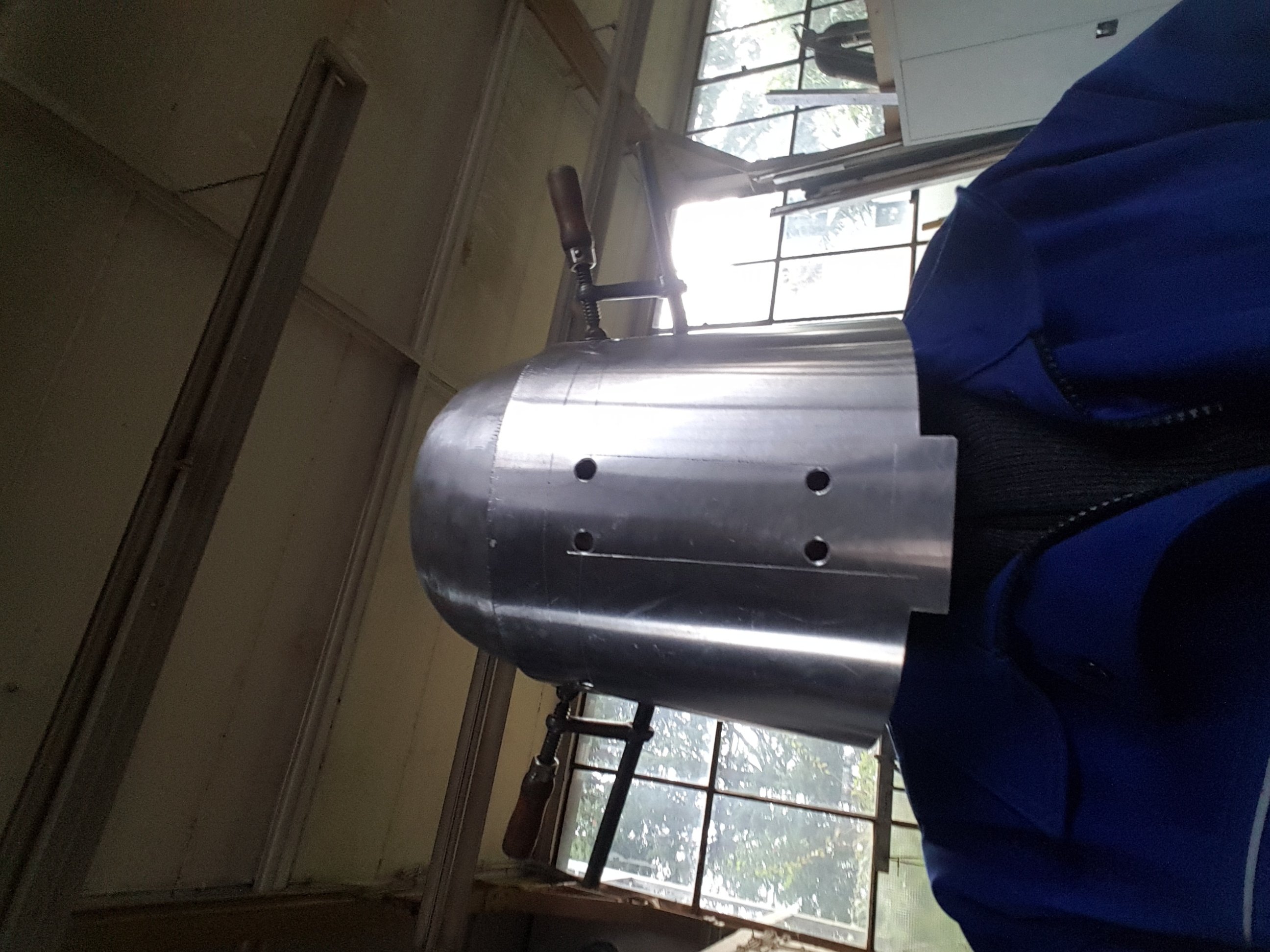

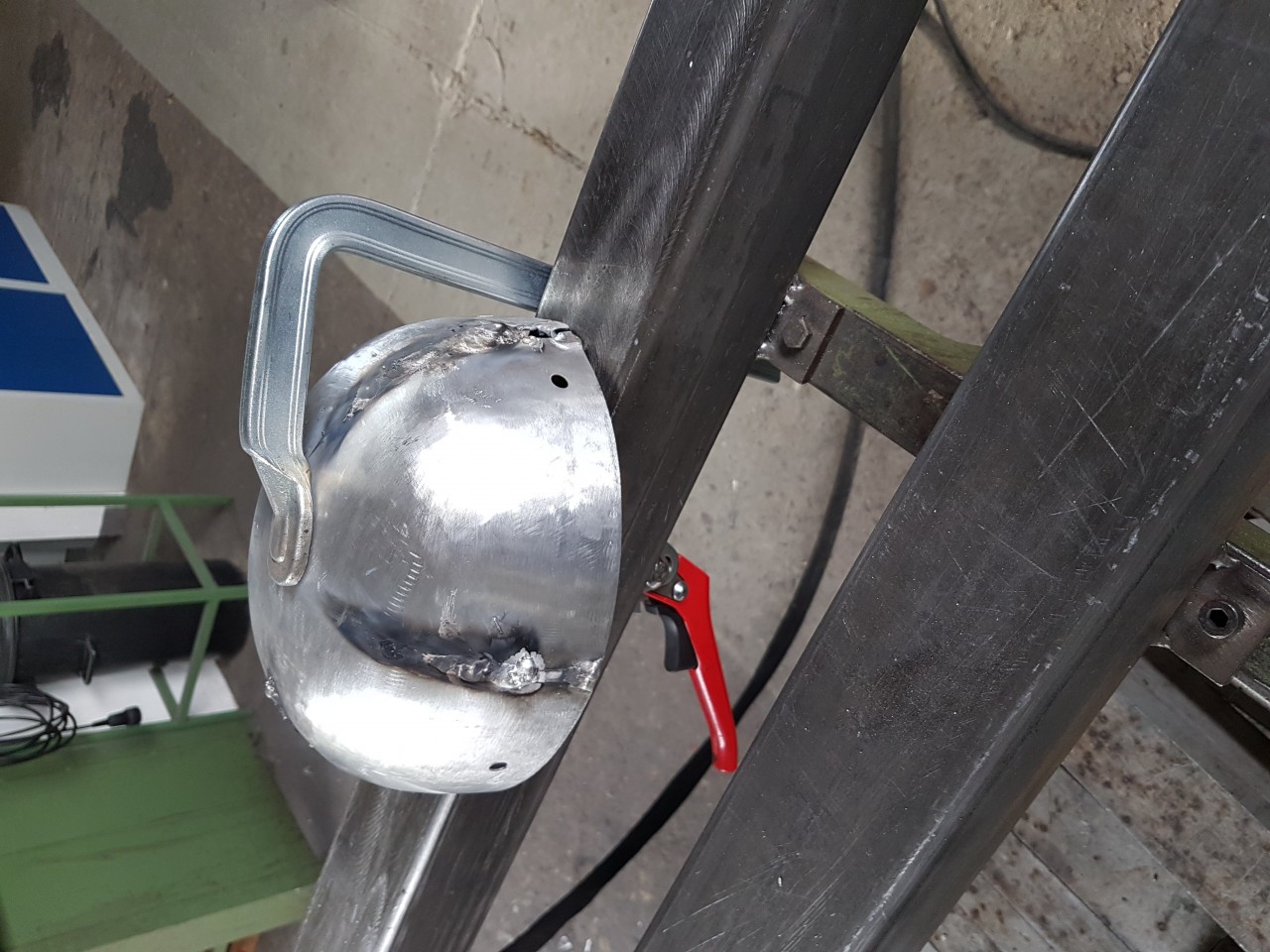

An der Helmherstellung knabbere ich noch.

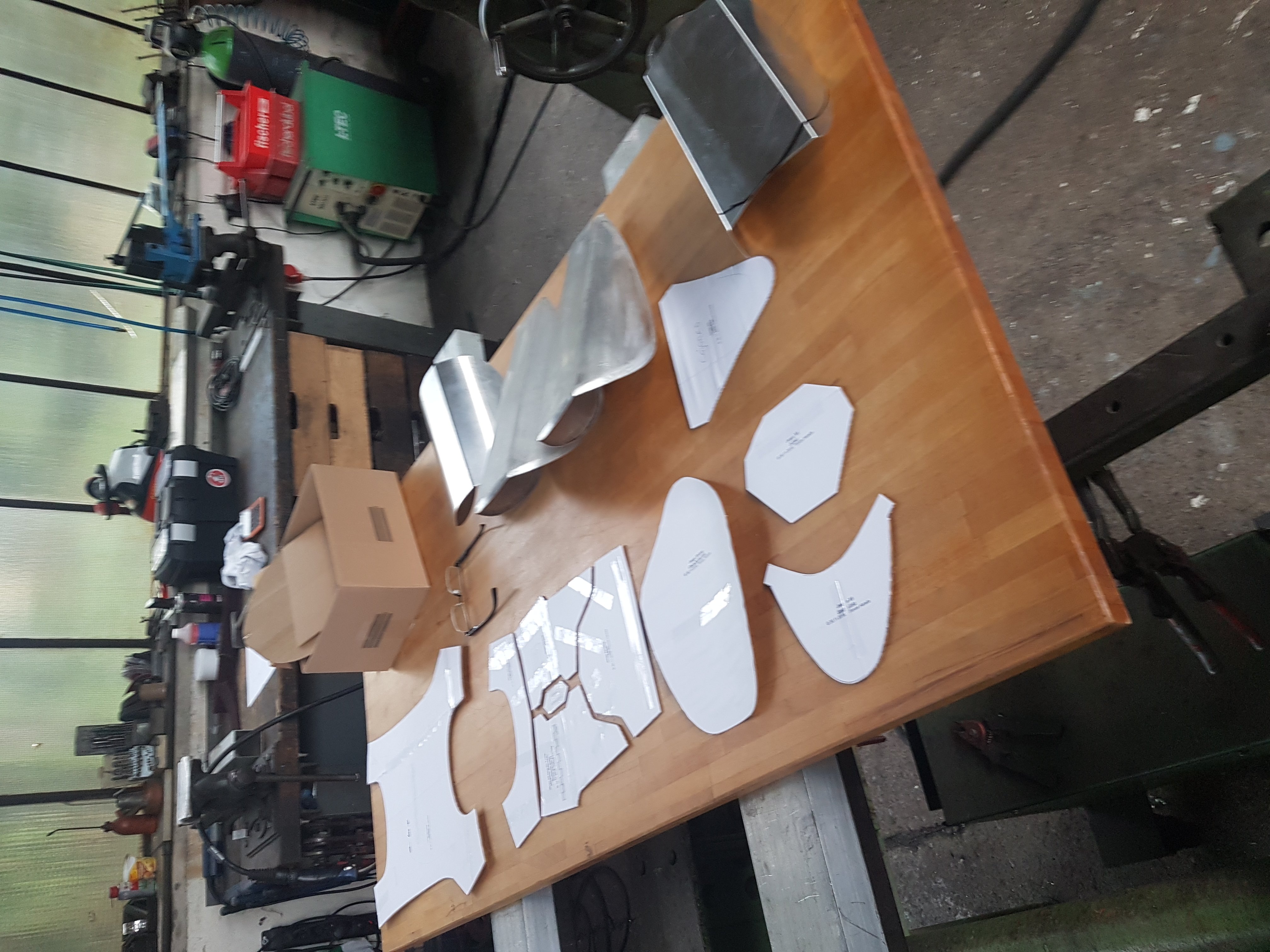

Schablonen Größe S und Helmvorlage sind raus.
@ Helm: du nimmst dir selbst das Sichtfeld, wenn du den unteren Steg vom T-Visor weg lässt, musst du aber wissen, ob du das machst.

Farbkombination wird super klappen, das Helle Grün am Visor ist noch sehr gewöhnungsbedürftig.
Das Schienbein sieht sauber gearbeitet aus, habe ich bei deinem Beruf aber nicht anders erwartet.

Muss gestehen, dass ich beim Lesen der Farben fast eingeschlafen bin, denn sowas interessiert keine Sau ausser dir selbst. XD
aber im Bild sieht das tatsächlich ganz cool aus. Schienbein über das knie hochziehen kann man machen. Deine Umsetzung ist da vielversprechend.
Unterklamotten klingen praktikabel.
Helm Änderung macht für mich nicht viel Sinn, aber ist Geschmackssache. Das durchgehende Visier sieht aber im allgemeinen bedrohlicher aus als dieses verkürzte Ding. Was allerdings gut wirkt sind die weißen Streifen unten am Rand. Vielleicht kannst du das weiß am Körper auch noch mal einbringen.

Ich finde auch das du beim klassischen T- Visor bleiben solltest. Mein erster Star Wars anzug war ein Kylo Ren, da ist die Sicht vom Helm mit deiner Idee zu vergleichen. Seit ich den T-Visor habe weiss ich warum er viel Praktischer ist.
Du hast viel mehr Sichtweite und kannst Problemlos nach unten schauen. Vor allem wenn die Kinder auf dich zugestürmt kommen, und das wird dir oft passieren.

Mit den Papier geh ich noch etwas schwanger. Muss mir den Maßstab noch ausmessen. Danke für die Ermutigung.

Ok gehen wirs mal durch:
Backstory der Farben interresiert nicht, aber rein vom Konzept auf der Zeichnung her ist es ok. - Die eingefallen Wangen in einer helleren Kontrastfarbe sieht meist besser aus als wenn man sie dunkel lässt.
@Koppel: Tu dir selbst einen gefallen und nimm Abstand von so Miltec/tacticool modernem Koppelzeug aus Nylon/Canvaz. Für Airsoft reichts aber für n SW Kostüm sehen die einfach zu Cheapo aus. Zu Emühelen sind eher altes LEDER-Koppelzeug aus den 60ern/70ern von irgend ner Armee die nicht mehr existiert (Die alte Triologie wurde ja in den späten 70ern gedreht, da gabs kein Tacticool
) Mittlerweile geht der Trend bei einigen hier zu Custom Taschen und Gurte aus selbstgemachten Lederzeug, einfahc weil man da die freie Farb und Formwahl hat. aber ist kein Must-Have.
Unteranzug ist in Ordnung, trage die selbe Kombi. Denk dran Hemd und Hose in der richtigen Größe zu nehmen UND besorg dir proformer schonmal die passenden Hosenträger. Wenn an die Hose die Platten und Holster kommen, rutscht der Bund gerne wegen dem Mehrgewicht runter und man trägt den Schritt zwischen den Kniekehlen.
Weste: Ich bleib mal gespannt.
Helm: Finde das Desgin überhaupt nicht Pralle. Sieht halt hart UNMANDALORIANISCH aus. Der "Andere" verein tendiert zu nem geschlossenen Übergang am Kinn weil ihre Harzhelme meistens scheisse sind und sich die Wangen mit der Zeit aufgrund von Temperatur und Luftfeuchtigkeit hart verzieht. XD Da du ja ne Metallwerkstatt hast, nehme ich mal an das du den aus Stahl machen willst oder ähnlichem ( so wie der hier? )
Da verzieht sich am Ende jedenfalls nichts ^^
@Knieplatten: Nein. Haben bei uns schon öfter welche probiert aber in der Praxis sieht es immer komisch aus wenn die Knie eben NICHT geschützt sind. Knieplatten sind in erster Linie bei einem Feuerkampf dafür da um sich nicht die Knie kaputt zu machen wenn man zu Boden springt oder sich abkniet um besser zu zielen. Ein Kompromiss bisher waren Schienbeine die soweit verlängert wurden das sie ÜBER das Knie mitgehen, wie so eine Antike griechische Hoppliten Beinschiene.
Wenn du kein Fan der ausgefallenen großen Boba Knieplatten bist - sollten zumindest ein paar kleine Platten ohne Seiten dran. ( ähnlich wie die Mandos in Rebels nur eine kleine Hexagonale Platte zur Front tragen, ohne Schnörkel https://external-content.duckduckgo.com ... f=1&nofb=1 )

Das T-Visier ist eines der Haupterkennungsmerkmale der Rüstung, insofern ist es keine gute Idee, das Design zu sehr zu verändern. Der Helm sieht dann schnell nach generischem Space Warrior aus und nicht mehr nach Mandalorianer.
Die olivgrüne Hauptfarbe gefällt mir gut, Dunkelrot als Akzentfarbe geht auch klar, ebenso wie graues Leder für Taschen, aber das helle Neongrün beißt sich ziemlich mit dem Rest und auch die kleinen weißen Flächen passen da optisch nicht so recht rein. An deiner Stelle würde ich mich farblich auf Grün und Rot konzentrieren und dann vielleicht noch Grau dazunehmen, wenn's unbedingt sein muss.

Schablonen sind zu breit und das war schon S. Ich schick xs im Verlauf des Tages raus.
Zwischen Bauchplatte und dem Sackschutz sind normal ein-Hand-breit Abstand für Munitionsgürtel und Beweglichkeit.

So schmal bin ich doch garnicht.

Die Schablonen stehen seitlich bei dir deutlich über den Armansatz und würde in dieser Größe die Bewegung nach vorne extrem einschränken.
Die Kragenplatte sollte am Scheitelpunk des Deltamuskels liegen um die Armbewegungen seitlich nach oben freizugeben.
Rüstung liegt eng an um den Kompromiss aus Schutz und Bewegungsfreiheit zu erreichen. Denn eine Fette Rüstung in der man sich nicht bewegen kann ist nur ein tragbarer Sarg.

Das leuchtet ein. Du erklärst das immer so schön.

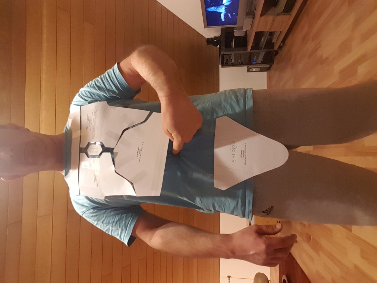

Sieht doch schon deutlich besser aus. Abstände und Größe passt soweit das man die Schablonen für die Brustplatten so übernehmen kann.
Rückenplatte und Beine passen auch?

Beine passen. Rückenplatte wurde noch nicht getestet. Das werde ich heute Abend in Angriff nehmen.

Wenn du ein Bild von dir mit Rückenplatte machst, dann doch bitte noch eines mit Beinplatten oder im Idealfall allen Platten.
Das kann unter Umständen später viel Frust verhindern ^^

Re: Ich möchte Dabei sein
So nun kleben die teile alle an mir. Besser geht es alleine eben niht mit den Fotos. Die Oberschenkel sind übrigens noch nicht fertig. Die hocherotischen Schlappen bitte wegdenken.
die rückenplatte gehört etwas höher und du hast das untere Fünftel vergessen anzukleben XD
von der breite scheint sie aber zu passen.
Würde trotzdem bei den Knien eine kleine zwischen Platte ansetzen Oder eine Art wattiertes Polster dazwischenklemen - sowas was der z.B. an den oberschenkeln und schultern trägt.
Einfach ein stück stoff mit schaumstoff gefüttert um der Hose an der stelle mehr Tiefe zu geben XD

Logbuch der Schlosserei Steelbuddy, Sternzeit gestern um 10.54 Uhr.
Alle schablone gebabbt, Fünf gesucht und hoffentlich richtig hinzugefügt. Es nimmt endlich mal Formen an. Danke Mädcher un Bube für die Tipps. Elementare Fragen werden sicherlich noch mehr kommen.

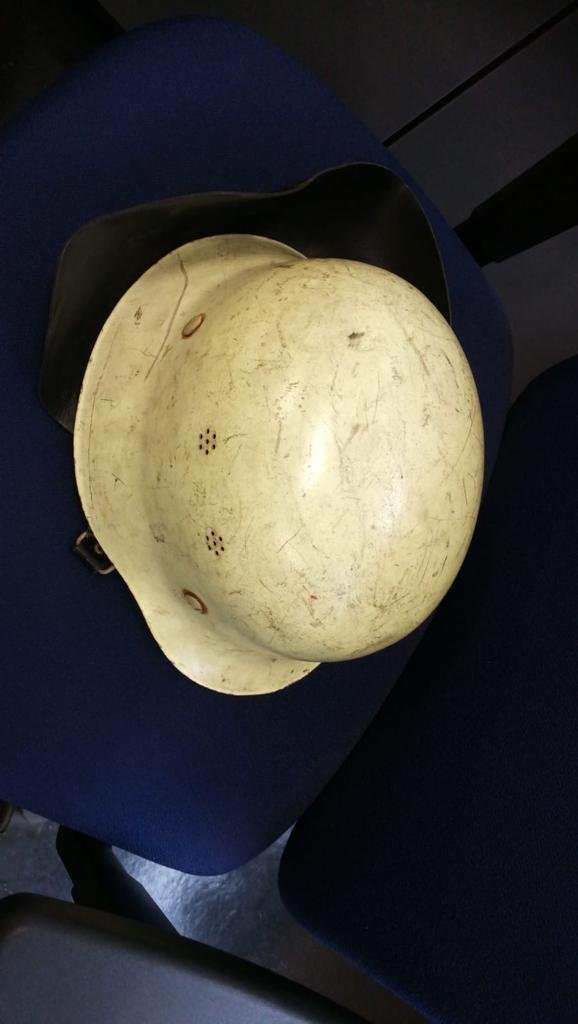

So Gemeinde weiter ging es. Hier mal eine Bildauswahl des heutigen Tages. Rüstungsplatten sind fertig. Der Helm macht mir noch etwas Kopfzerbrechen ( Wortspiel
) aber ich habe eine Idee. Ich baue meinen alten Feuerwehrhelm um. Hoffe die Bilder sprechen für sich. Für Anregungen bin ich offen. Die Weste ist auch noch ein Knackpunkt.

Mit der Kuppel vom Feuerwehrhelm sparst du dir immerhin schonmal das Treiben der Kuppel^^
Stalker hatte sich z.B. Schon mal an nem Stahlhelm versucht: viewtopic.php?f=6&t=1913
Du hattest ja geschrieben, dass du schon mal Vorlagen für den Helm bekommen hast ( gibts soweit ich weis auch nur als Einheitsgröße). Kannst du ja mal ausdrucken und zusammen basteln und schauen ob das zum Umfang des Feuerwehrhelms passt.
Die Platte sehen super aus, würde nur sagen, dass die Oberschenkelplatten spiegelverkehrt liegen^^

Schließe mich Ryk an. Da sieht man die Metallarbeiten liegen dir bzw. da ist ein Meister am Werk
Mit dem Feuerwehrhelm bin ich mal gespannt wie das am Ende aussieht.

Die Variante mit der Kuppel von 'nem alten Feuerwehrhelm hab ich schon mal irgendwo gesehen, weiß nur nicht mehr genau, wer und wo das war.

Danke für das Lob. Bin auch gespannt ob das mit meinem alten Knitterfreien klappt. Ich denke, ihr werdet eh die ersten sein die das erfahren.

Liebes Tagebuch. Es geht weiter. Der alte Feuerwehrhelm hat mich geärgert. Hartaluminium, aber war zu erwarten. ich habe mal ein paar Fotos gemacht und mache jetzt Schluss für heute. Es nimmt Formen an. Bin am überlegen ob die Schraubzwingen dran bleiben.

Seltsame Vorlage. Über dem visor kann noch die Hälfte bis zwei Drittel weg, damit das von den Proportionen passt. Und sieht insgesamt auch sehr lang aus. Aber cool, dass du den komplett aus Metall baust. ^^

Was Adenn sagt. Hast du irgendwelche Schablonen dafür oder machst du das frei Hand?
Vielleicht könnte einer von uns zumindest seinen T-Rex mal vermessen, der hat die Maße vom Original Bobahelm, wenn du noch Richtwerte brauchst.

Das ist ja nur ein Bild um den Clan auf dem Laufenden zu halten. Natürlich muss an dem Wiesor noch 15mm gekürzt werden. Der schnippel unten muss auch noch weg der dient zur Stabilisierung. Das mit der Kuppel war ein kalter. Die Kuppel kann nicht auf die Größe 230 mm x 215 mm gedehnt werden da es hartaluminium ist. Ich habe einen plastikhelm jetzt als Vorlage. Orientiert habe ich mich nach dem Papierschablonen die man mir zugeschickt hat. Ansonsten baue ich das Ding wirklich nach Augenmaß. Und warum findet ihr das toll dass ich den aus Aluminium baue? Ich denke eure sind doch auch aus Aluminium. Oder?
Das mit der Kuppel hat mich etwas genervt. Ich bin morgen in der Halle und versuche mir eine Kuppel tief zu ziehen.
