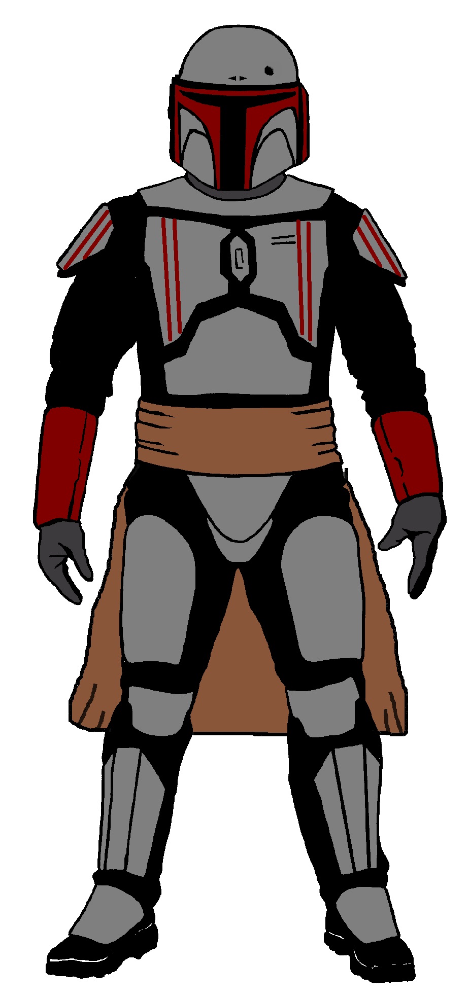

Re: Karn Jurik der Tank

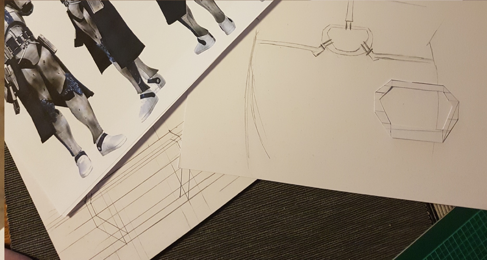

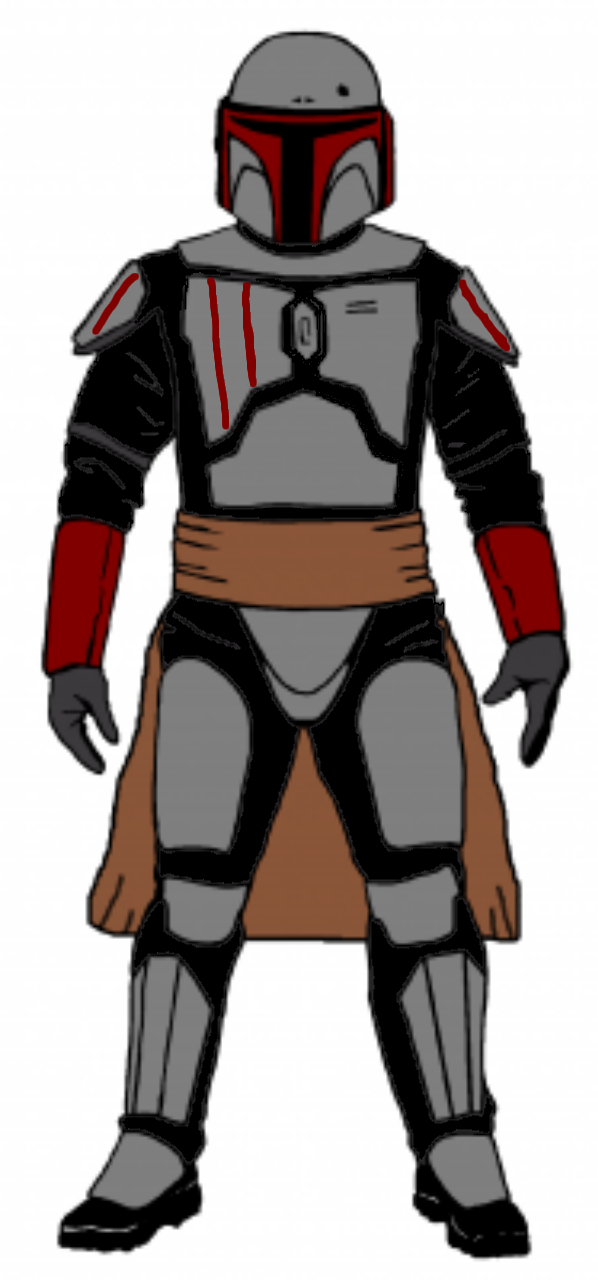

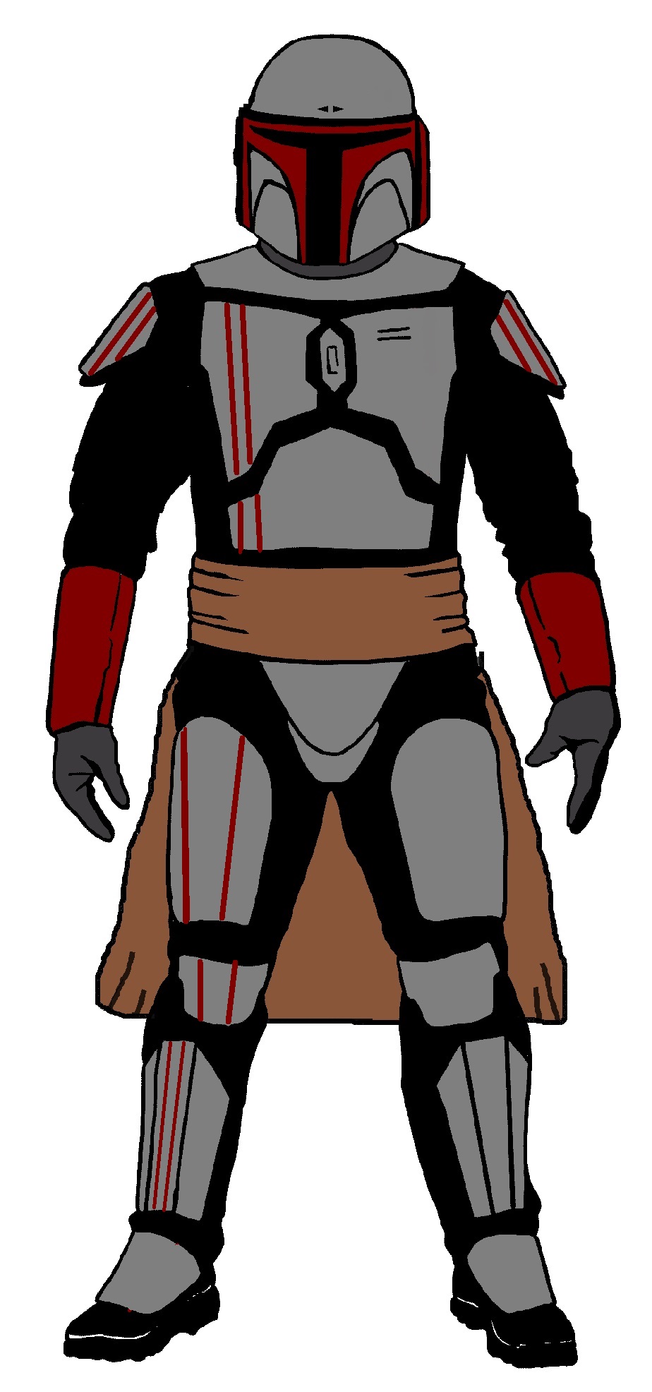

Habe auch noch mal das Konzept umgearbeitet schwanke aber noch zwischen diesen 2 Versionen.
- Adenn Woor
- Al'verde
- Beiträge: 3680
- Reputation: 354
- Geschlecht: männlich
- Wohnort: Herne
- Kontaktdaten:
Funktioniert beides gut. Wobei ich das mit einem doppelstreifen besser finde.
Und als feinschliff fehlt mir da noch was rotes an den beinen.
Das zweite hat was von Hosenträgern mit den symmetrischen Streifen. Insofern ist die erste Variante besser. Ansonsten stimme ich Adenn zu, das Motiv sollte noch an ein paar anderen Stellen auftauchen, z.B. den Knien und vlt. auf dem Helm.
Dann werde ich die an der Bauchplstte hinuntermachen über den Oberschenkel bis zur Schienbeinplatte.

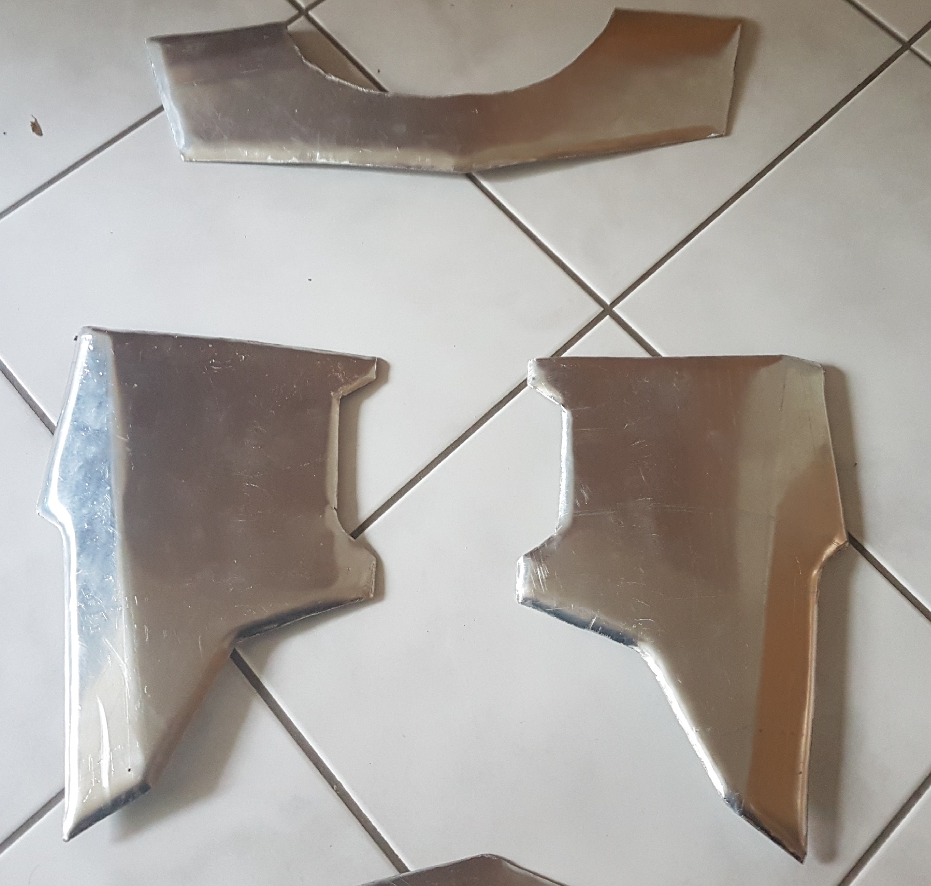

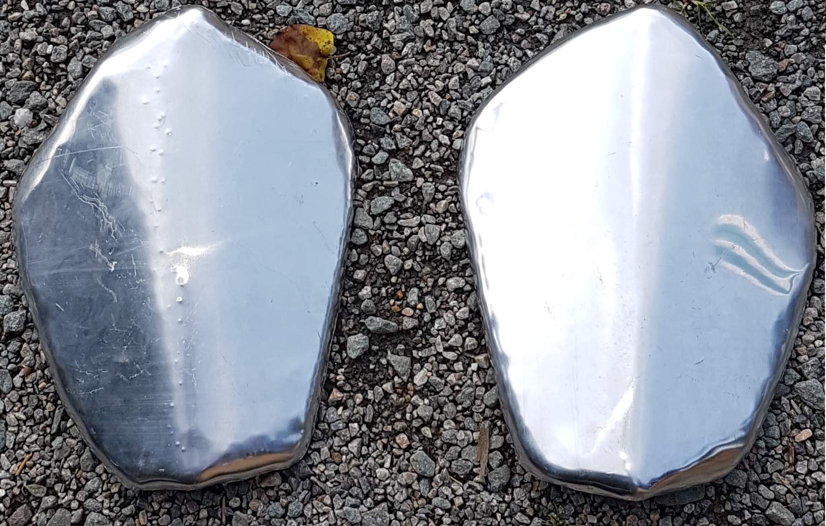

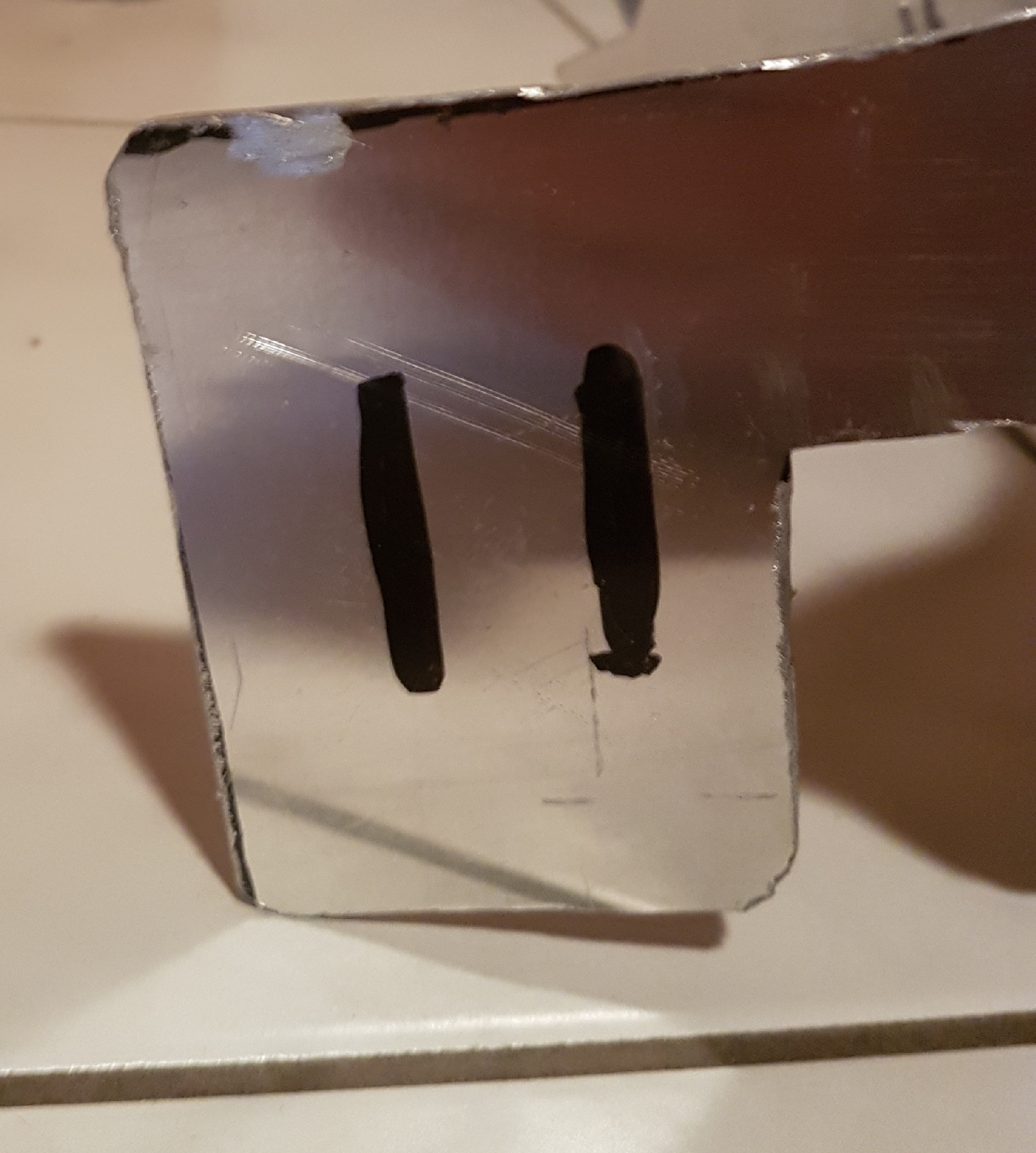

Su´Cuy meine Vode,

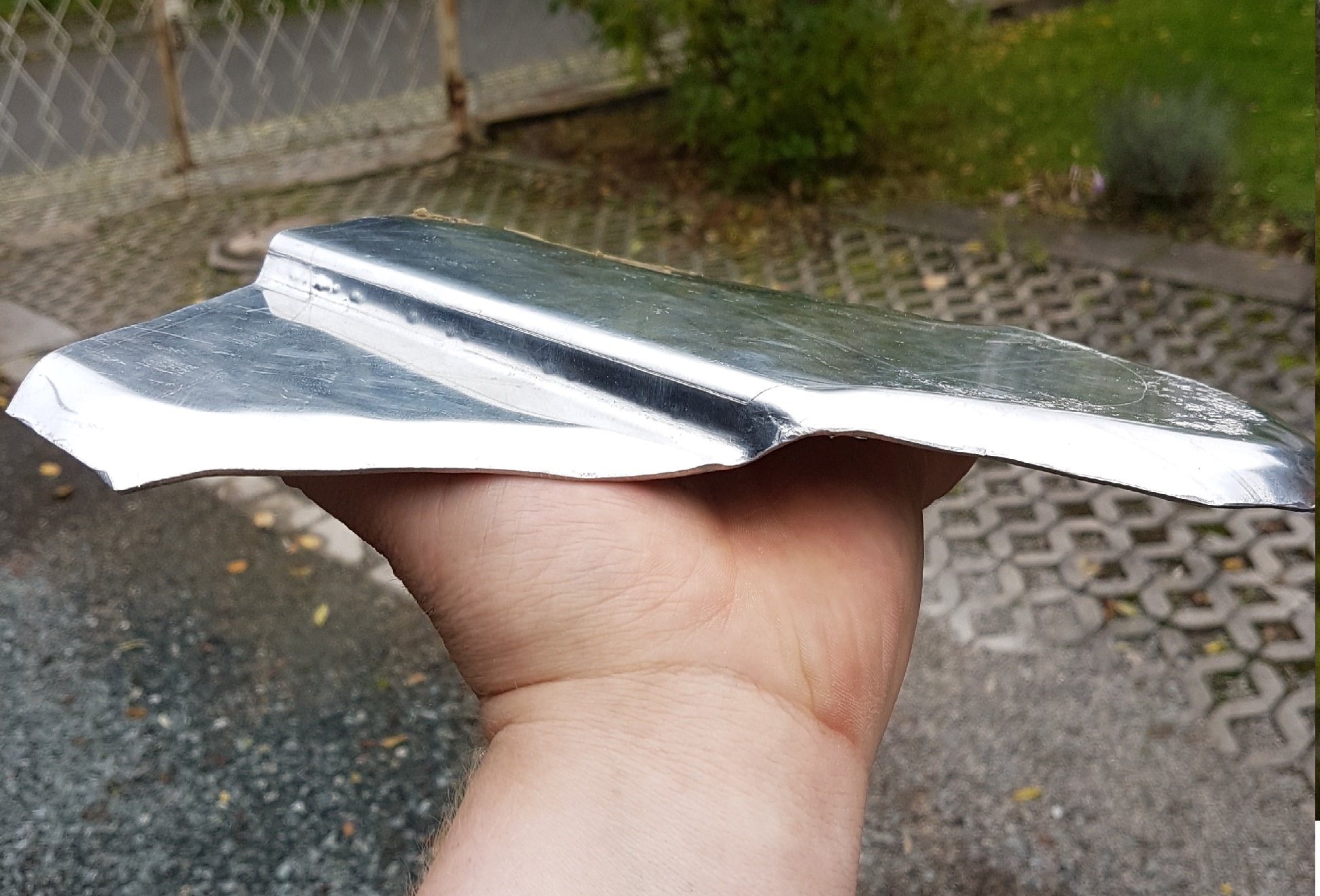

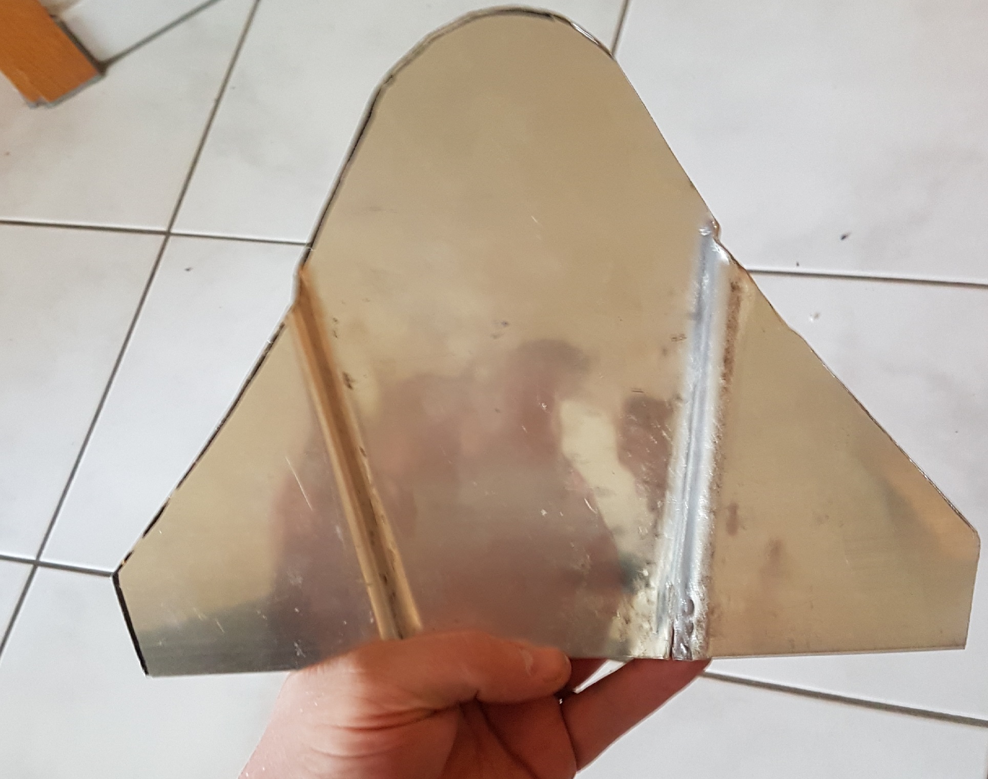

ein kurzer Einblick in das bisher geschaffte, ich habe alle Teile entgratet und abgeschliffen und habe heute angefangen die Oberschenkelplatten getrieben und wollte eure Meinungen hören. und ich habe nochmals mein Konzept überarbeitet:
- Stalker
- Ver'gebuir
- Beiträge: 3593
- Reputation: 467
- Wohnort: Warngau
- Kontaktdaten:
noch etwas versäubern aber sonst super arbeit
- Karn Jurik
- Ram'ser
- Beiträge: 370
- Reputation: 216
- Beruf / Handwerk: Erzieher
- Wohnort: Chemnitz

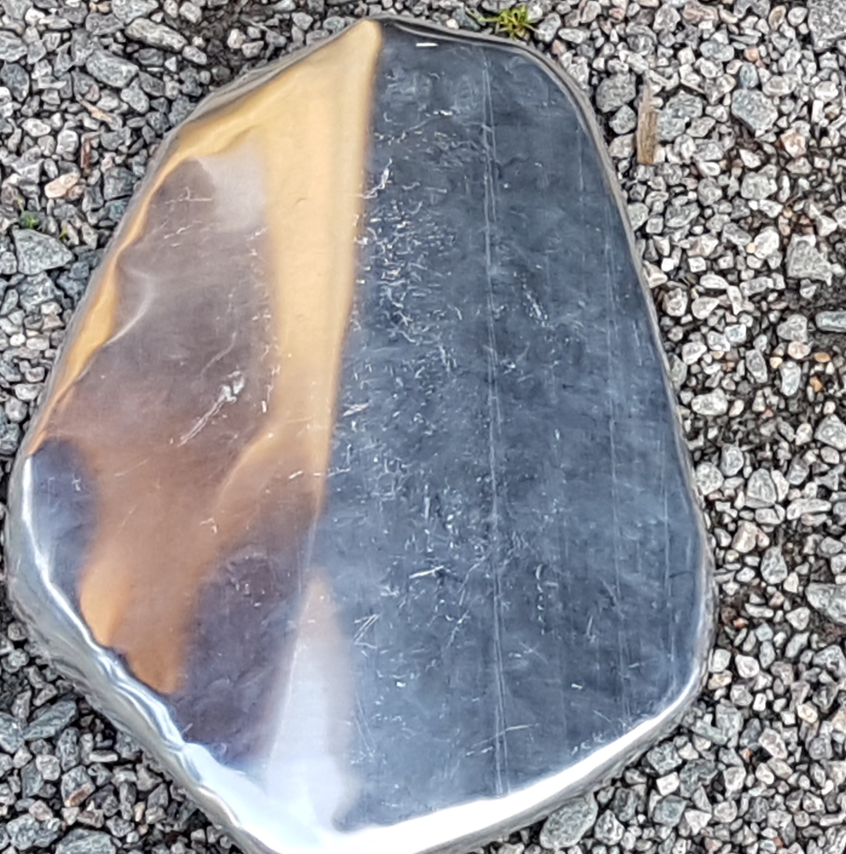

Danke Stalker, ich versuche die Platte aber noch etwas zu biegen denn wenn ich stehe dann passt sie aber wenn ich mich hinknie, dann habe ich doe Angst sie könnte an die Knieplatte stoßen. Vlt denke ich auch gerade nur falsch und das wird am ende alles passen wenn ich das befestige.
Was heißt ,,Versäubern,,? Die Ecken noch alle versuchen gerade zu bekommen?
genau noch mal an den Stellen entlang gehen, wo sich so eine Ecke bildet
ggfs. diese Ecken abschleifen

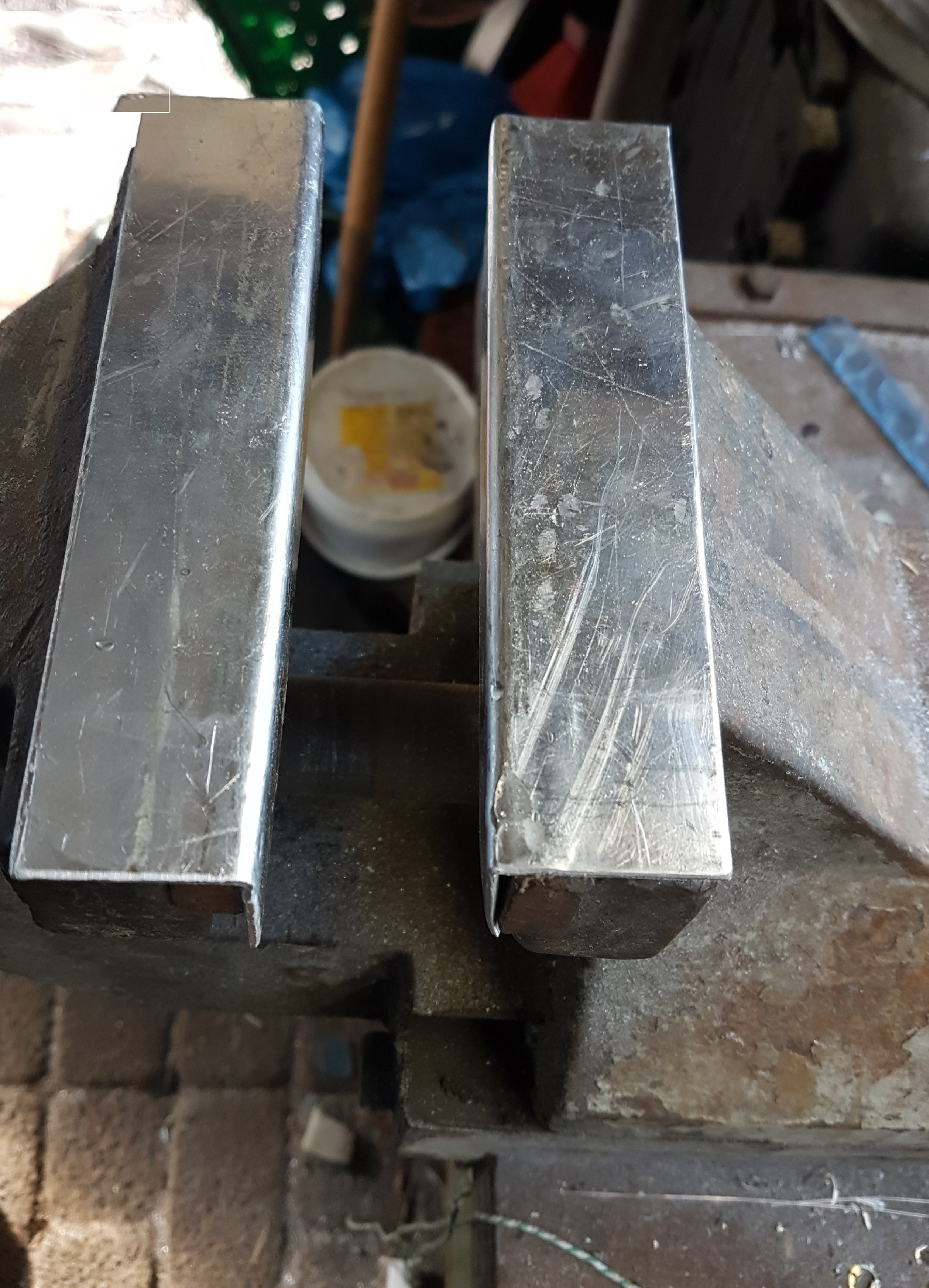

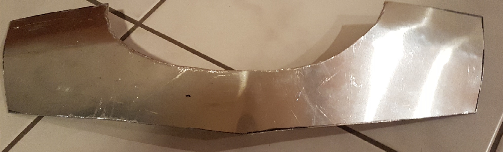

Die Oberschenkelplatte sollte so bearbeitet werden, dass die Oberschenkelplatte beim Laufen an keiner stelle vom Bein absteht.
- Karn Jurik
- Ram'ser
- Beiträge: 370
- Reputation: 216
- Wohnort: Chemnitz

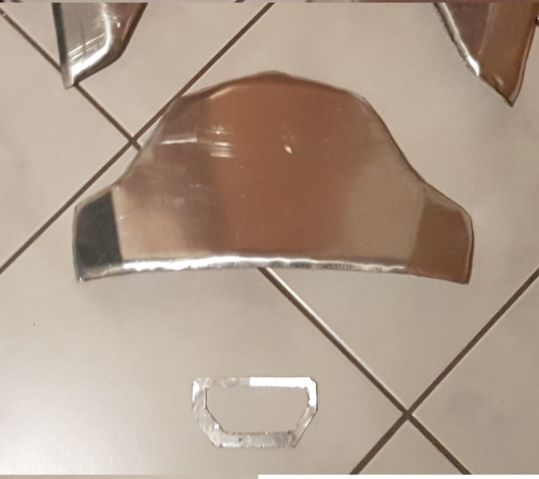

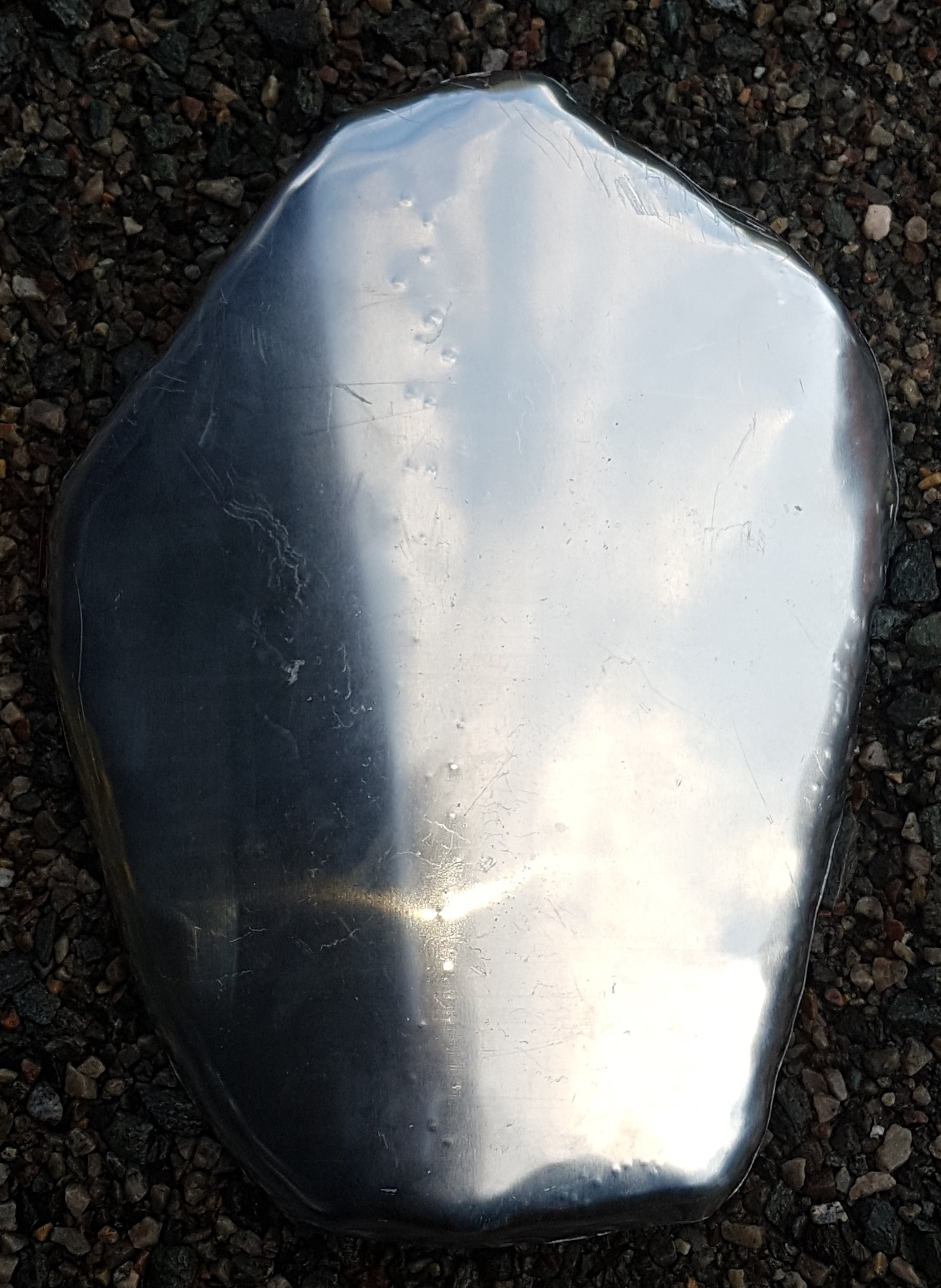

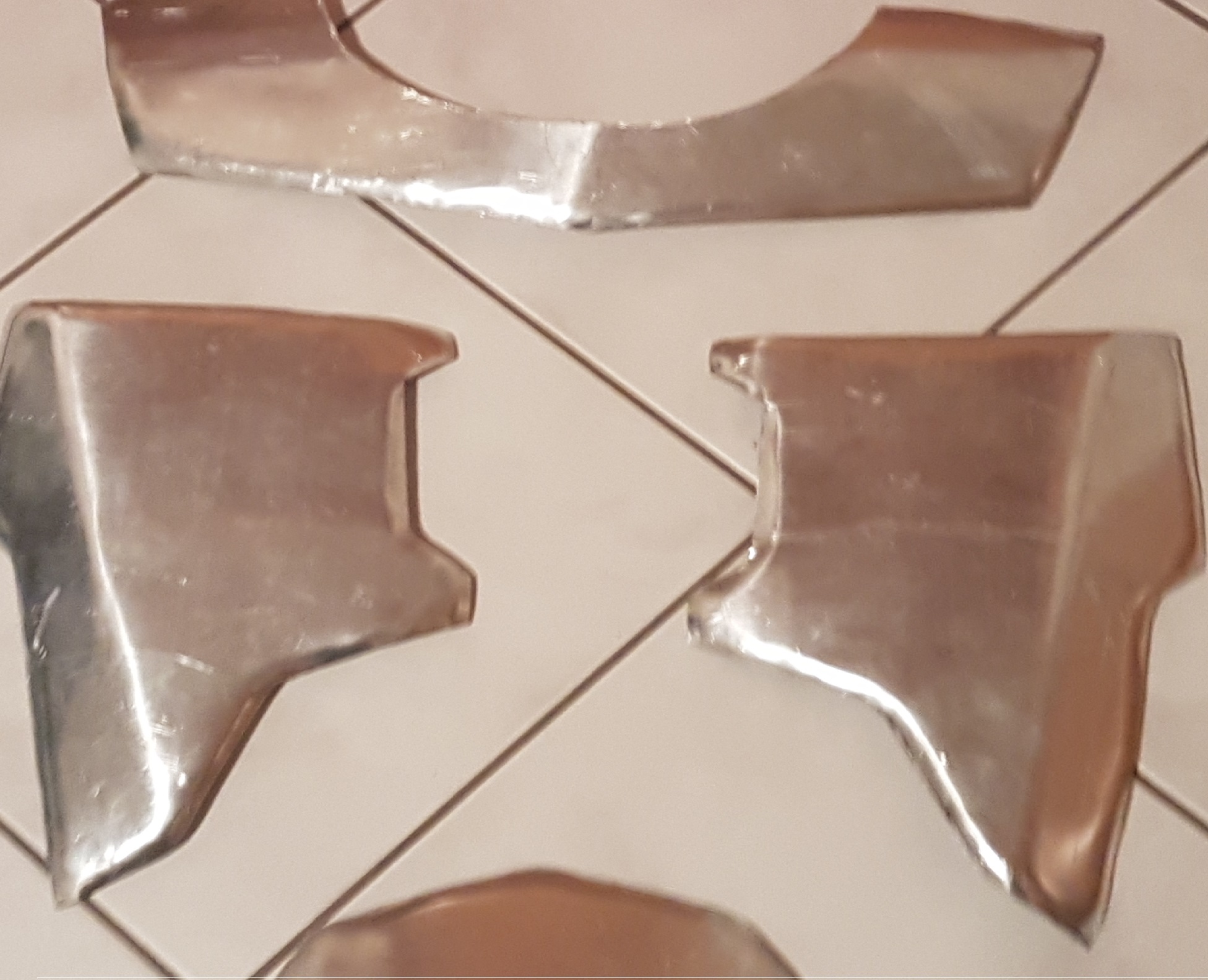

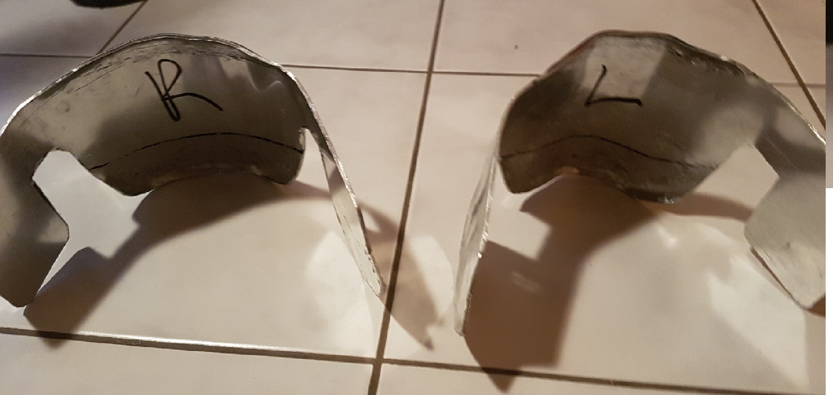

Heute die zweite Oberschenkelplatte geschafft und auch versucht so weit wie es geht anzugleichen, ist mir eher nicht gelungen finde ich...habe aber auch Angst zuviel zu´biegen da mir davor graut das es reisst, es sind 2mm Aluminium
aber sie passen jetzt beim laufen auf die Beine ohne Lücke, meine Nachbarn haben mich schon gefragt wofür ich das mache

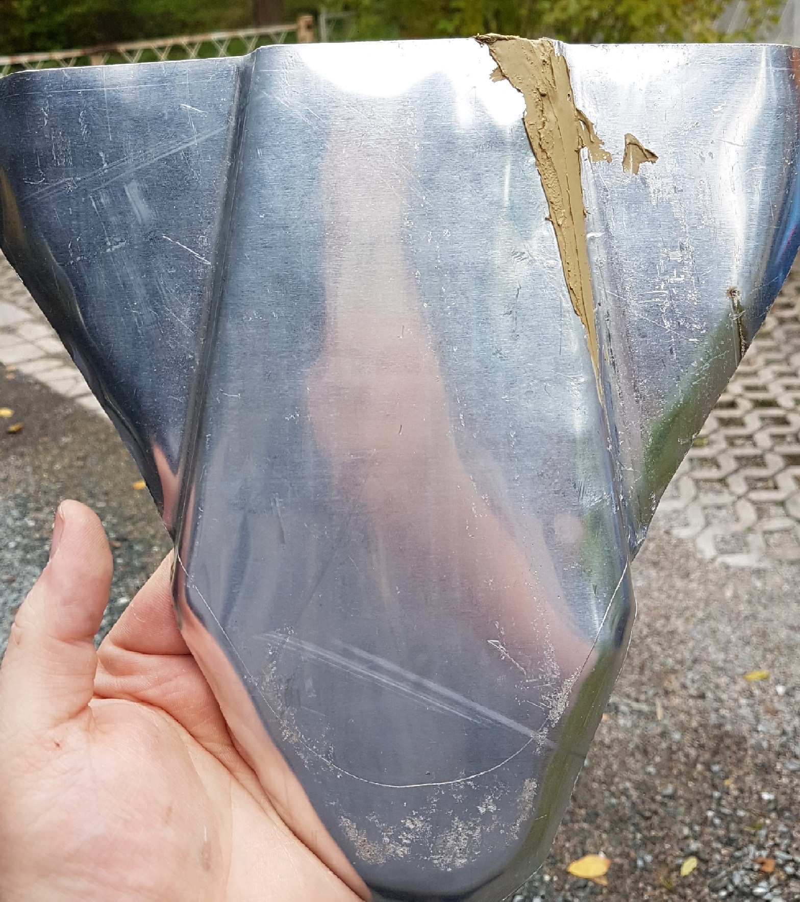

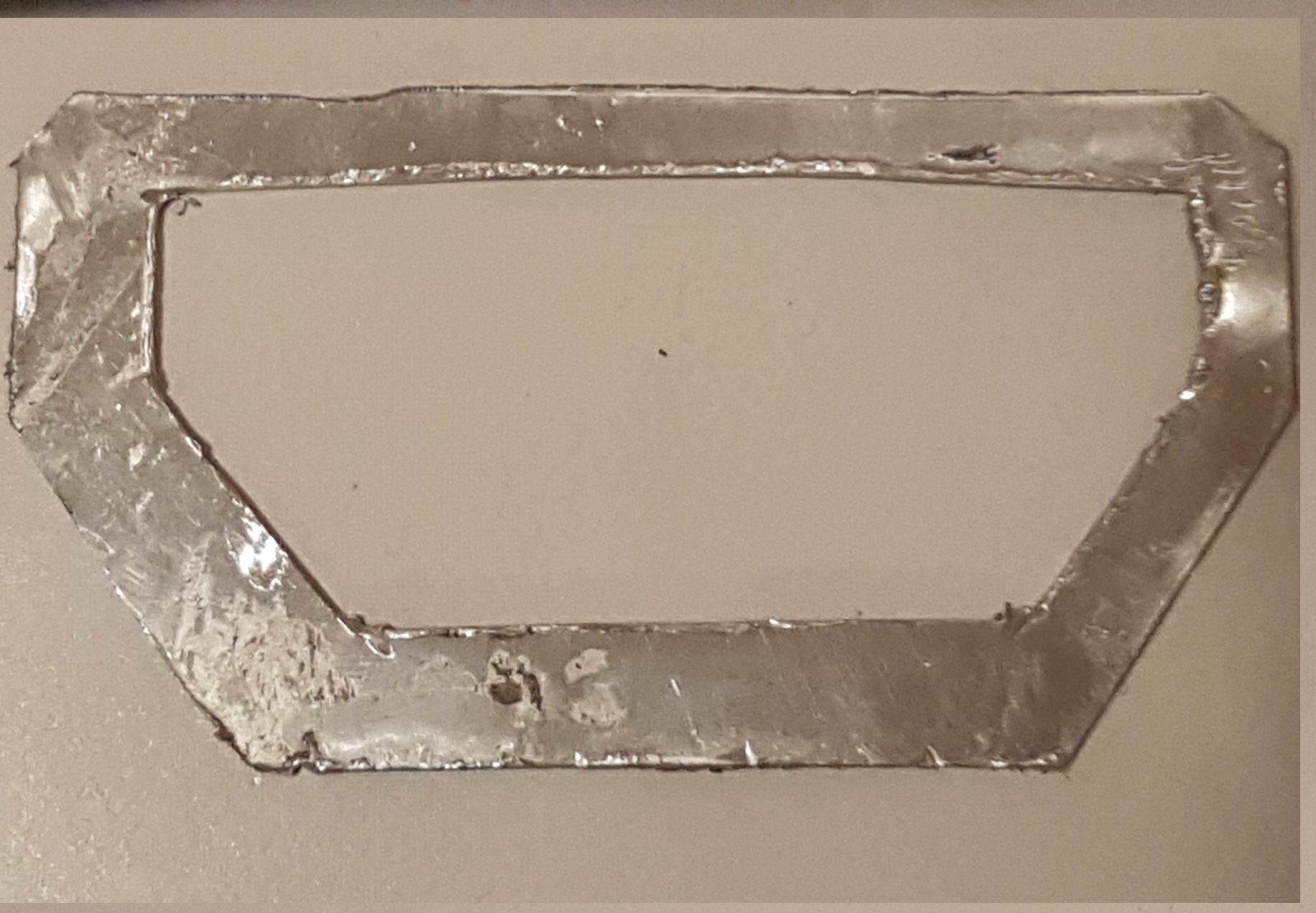

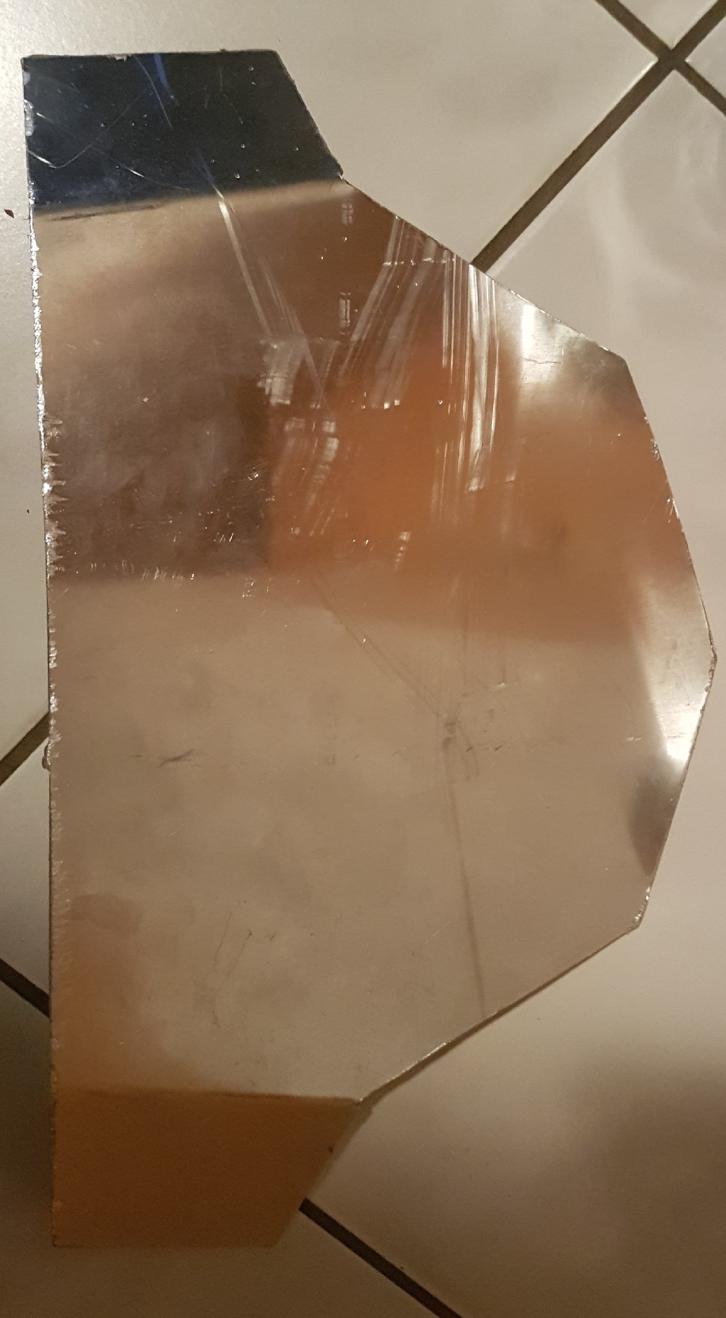

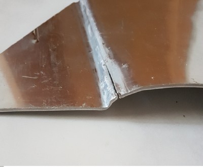

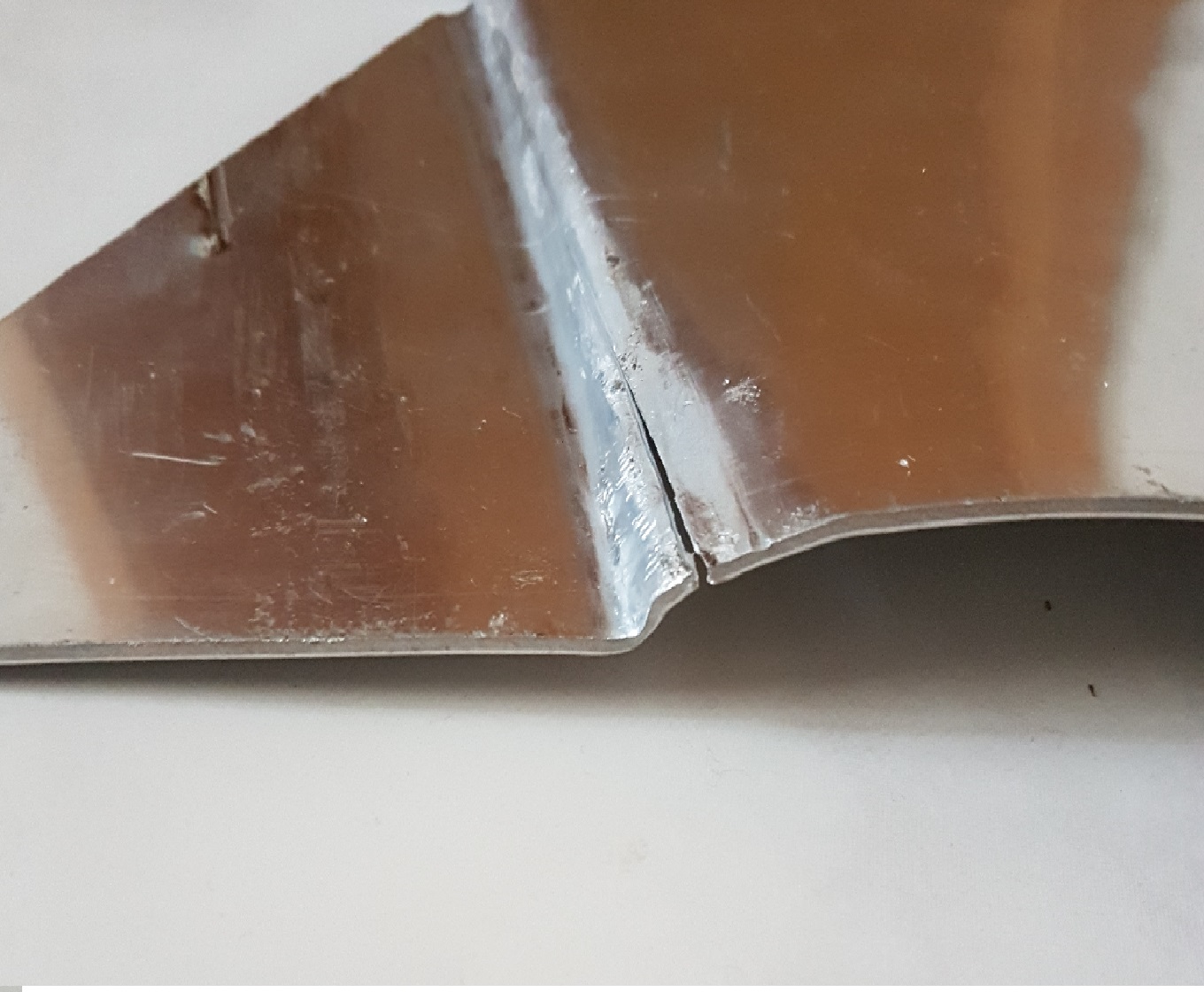

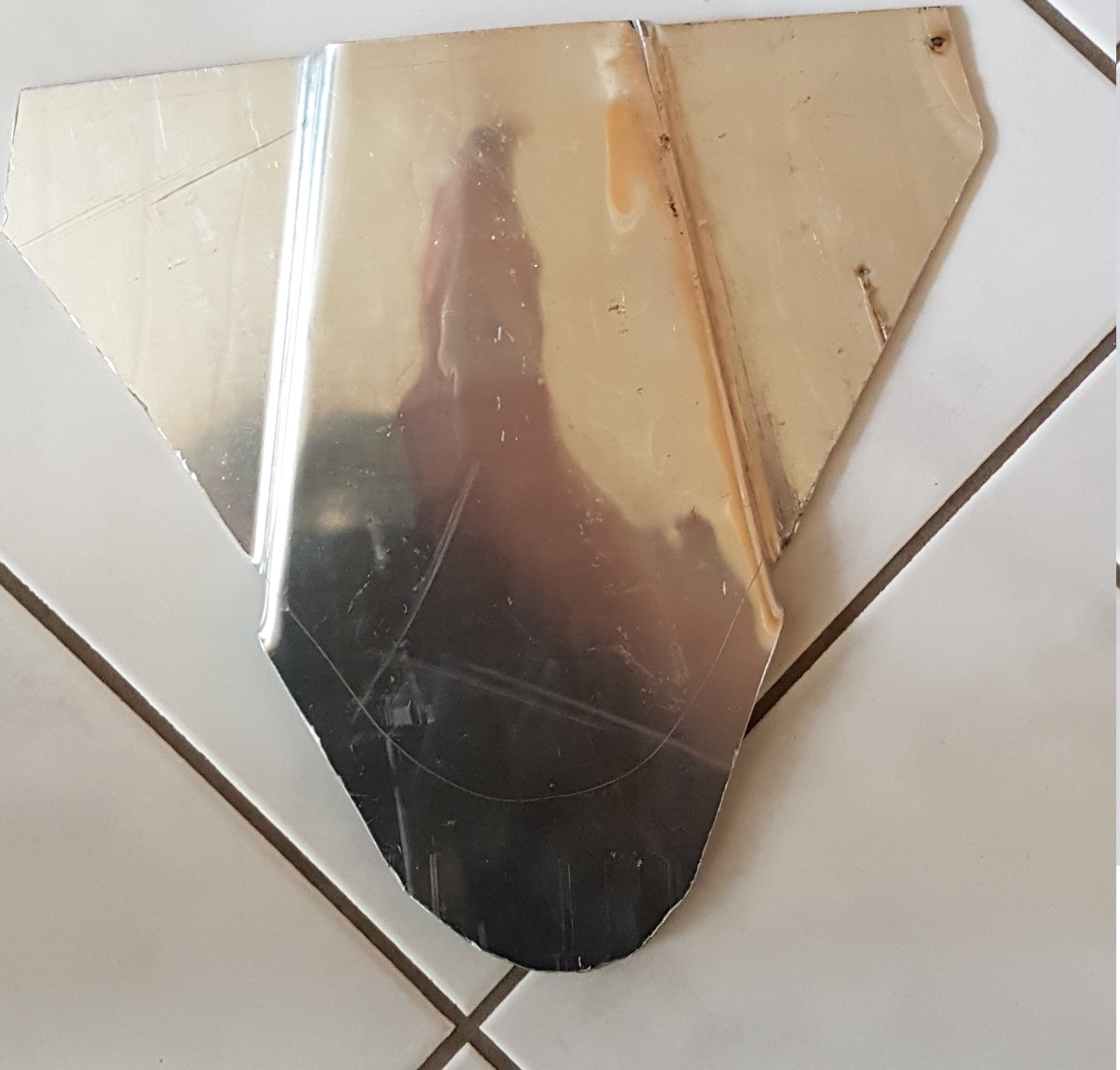

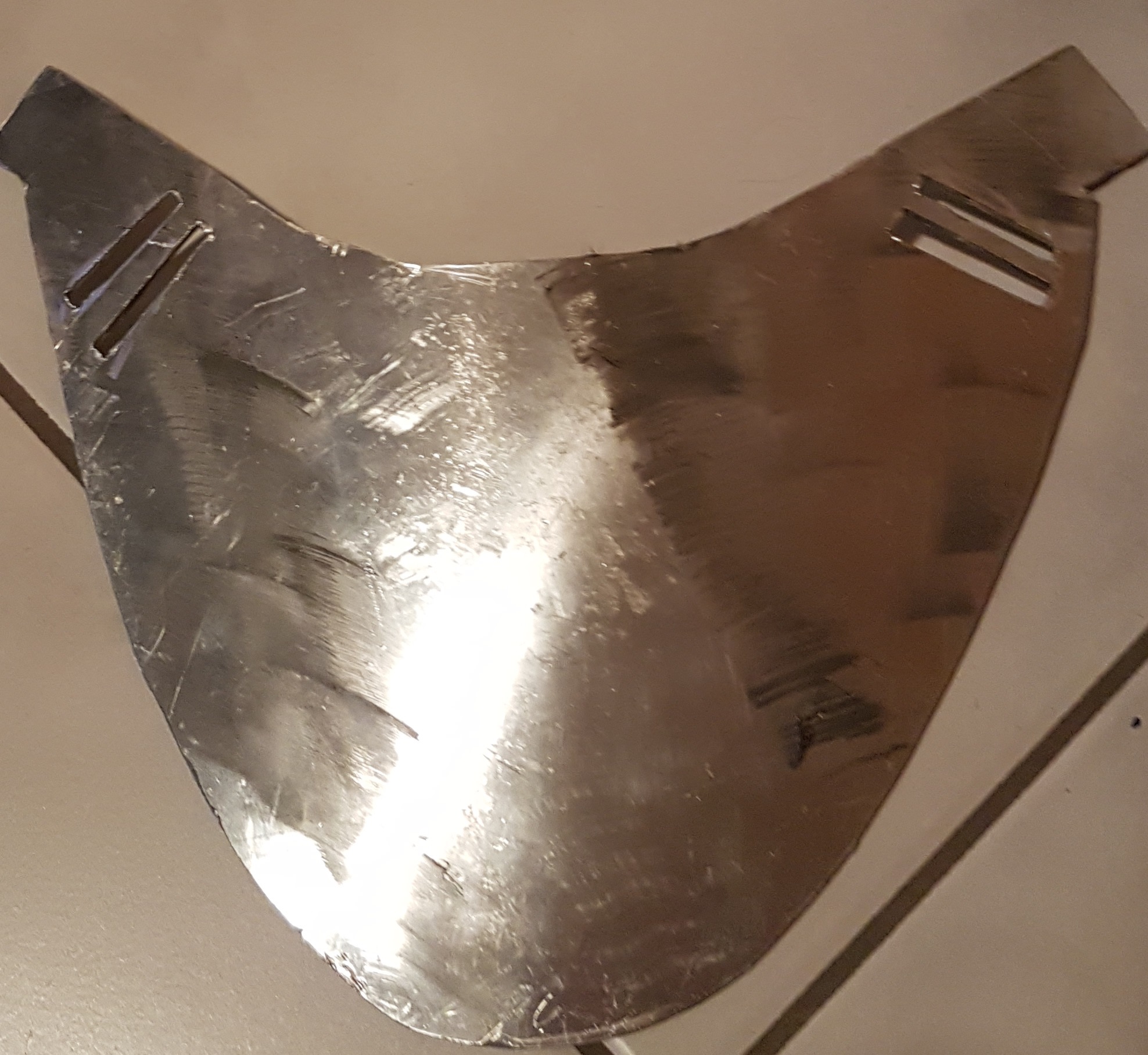

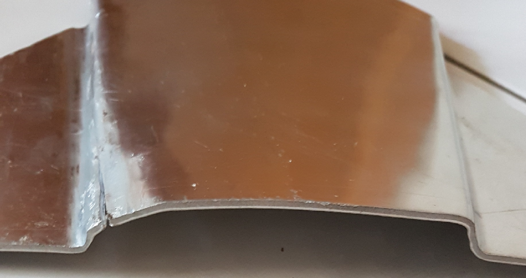

Der Tiefschutz...eine Sache für sich
er ist mir minimal gerissen nun ist die Frage ob ich den Spachteln kann und abschleifen kann, möchte es ja eh lackieren ODER den komplett neu machen muss.
- Ad'ika Ka'gaht
- Ver'verd
- Beiträge: 1379
- Reputation: 41
- Wohnort: Waghäusel
- Kontaktdaten:
kannste spachteln, außer du merkst dass die stabilität von dem teil sehr beeinträchtigt ist.
Ansonsten sieht er doch gut aus, könnte unten aber noch etwas abgerundet & abgekantet werden,
- Karn Jurik
- Ram'ser
- Beiträge: 370
- Reputation: 216
- Wohnort: Chemnitz
Die Stabilität ist nicht beeinträchtigt, hab an dem Teil gezogen und gebogen per Hand und es hat sich nicht bewegt, die eine Stelle klopfe ich noch gerade und den Rest kante ich ab
Der heutige Tag neigt sich dem Ende und das habe ich geschafft:
Leinenstoff gekauft in hellbraun, wird zum Kama umgewandelt evtl, mit doppelten Stoff rundherum, wie bei bsp bei Bacara http://jedipedia.wikia.com/wiki/CC-1138 zumindest der Stil
Für den Rest habe ich Fotos und was die Knieplatten betrifft, ich habe keine Ahnung wie ich den einen fixen kann ausser durch neumachen, was sagt ihr?
Zudem habe ich den Tiefschutz bearbeitet und die BRuchstelle mit Spachtelmasse verschlossen, diese wird morgen abgeschliffen und mit Alu-Spray übersprüht.

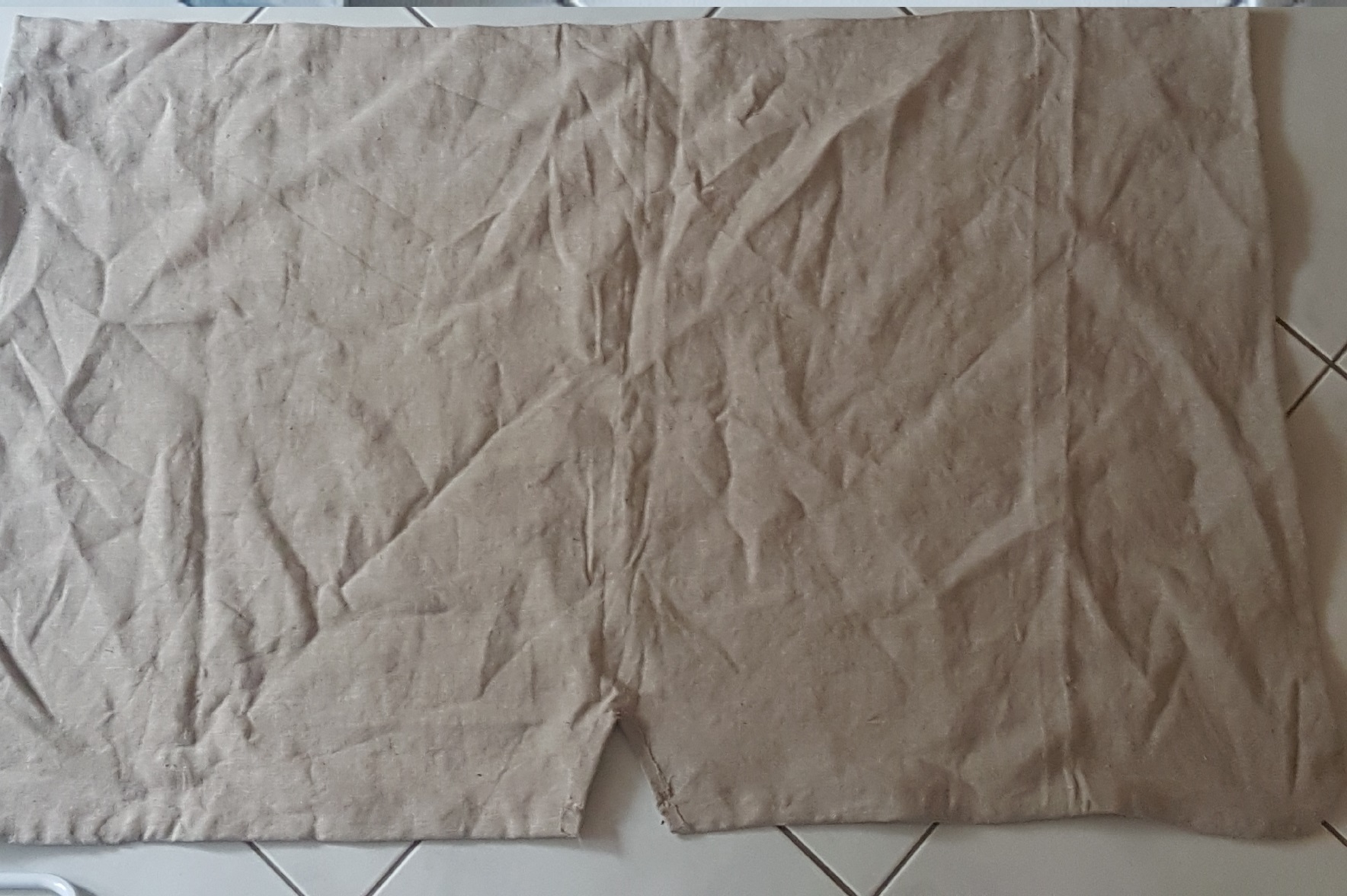

Su´Cuy ner Vode,
Heute mal etwas anderes
Da ich gerne ein Kama hätte, siehe Konzept, habe ich mich für relativ hellbraunes Leinen entschieden, weil mir das Aussehen und die Festigkeit gefällt. Es fällt etwa so aus von der Größe und Länge wie bei dem Klon in Blau, Ich habe auch versucht bzw bin gerade dabei diese Halterung zu bauen die vorne das Kama hält. Nur über die Frage der Form, bin ich mir noch unsicher, da mir beide gefallen. Zudem bleibt es so schlicht bekommt also keine anderen Stoffe verpasst, momentan damit ich die Grundversion habe erstmal.

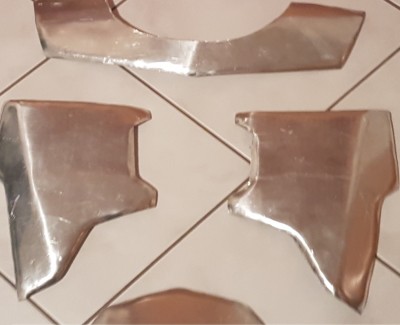

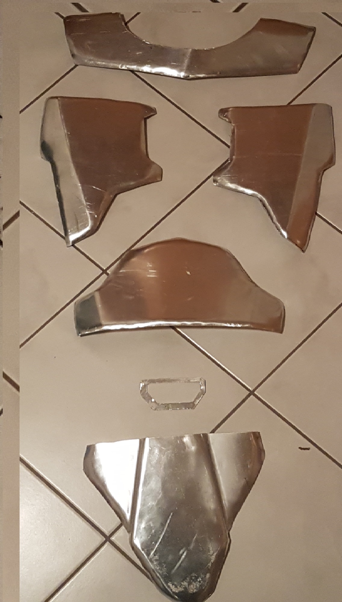

Su´Cuy,
Die Resultate des späten Abendwerkes
Beim Suspensorium habe ich wie man es sieht bzw auch nicht Aluspray benutzt, das macht das ganze matt, da ich es sowieso lackieren werde, würde man am Ende die Verspachtelung nicht mehr sehen, da man auch jetzt erst suchen müsste.
taugt auf jeden Fall.
Die meisten Kanten könntest du noch etwas sauberer hinkriegen. Einfach mit der Kante auf ne harte Fläche (am besten die Schlichtplatte vom Schraubstock, oder so ein Stück Stahl) legen und von innen noch mal mit dem Gummihammer lang.
Aber sieht echt gut aus bis jetzt.
Stoff fürs Kama sieht auch brauchbar aus.

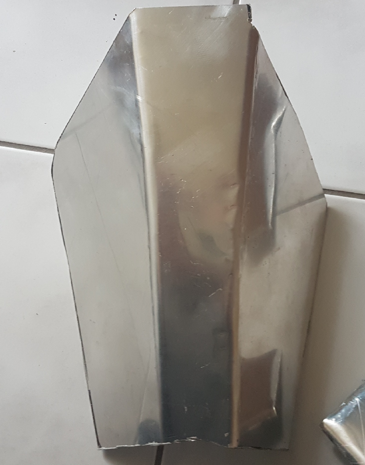

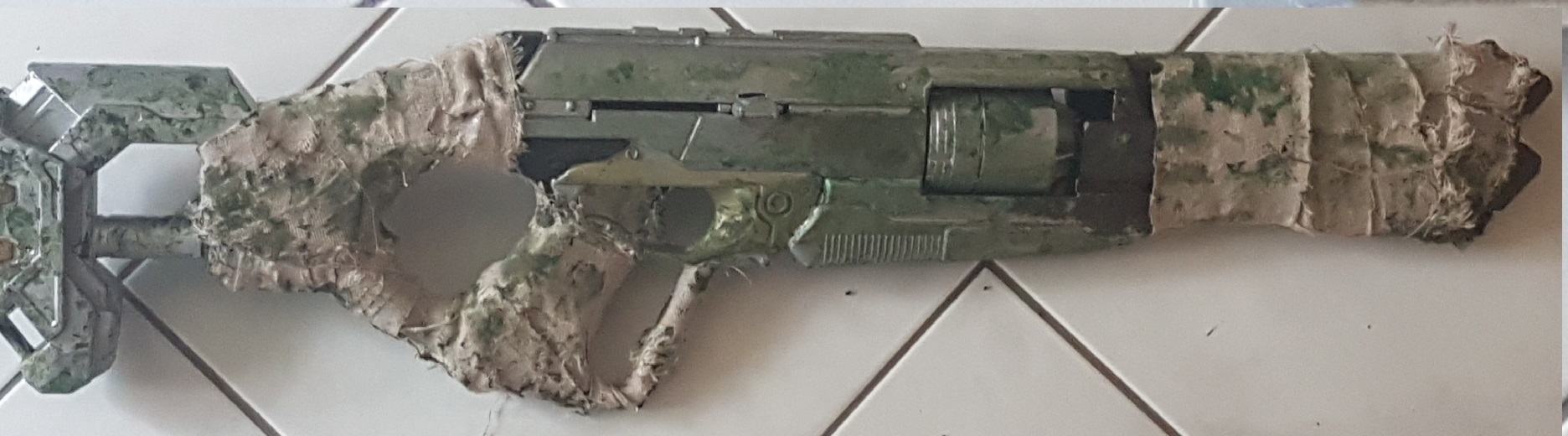

Su´Cuy,
Danke an Adenn, dank seinem Tipp sind die Platten jetzt wesentlich besser geworden.
Das Kama ist fertig sowie das Verbindungsstück welches ich mit Leinen umwickelt habe, soll ja auch alt aussehen anstelle von Klonsoldaten-neu.
und meine Waffe bekommt noch mehr herunterhängende Fetzen und mehr echten Dreck, aber da sie von einem Terentatek verschluckt wurde und ausgespien wurde erklärt das die viele getrocknete und eingebrannte Magensäure

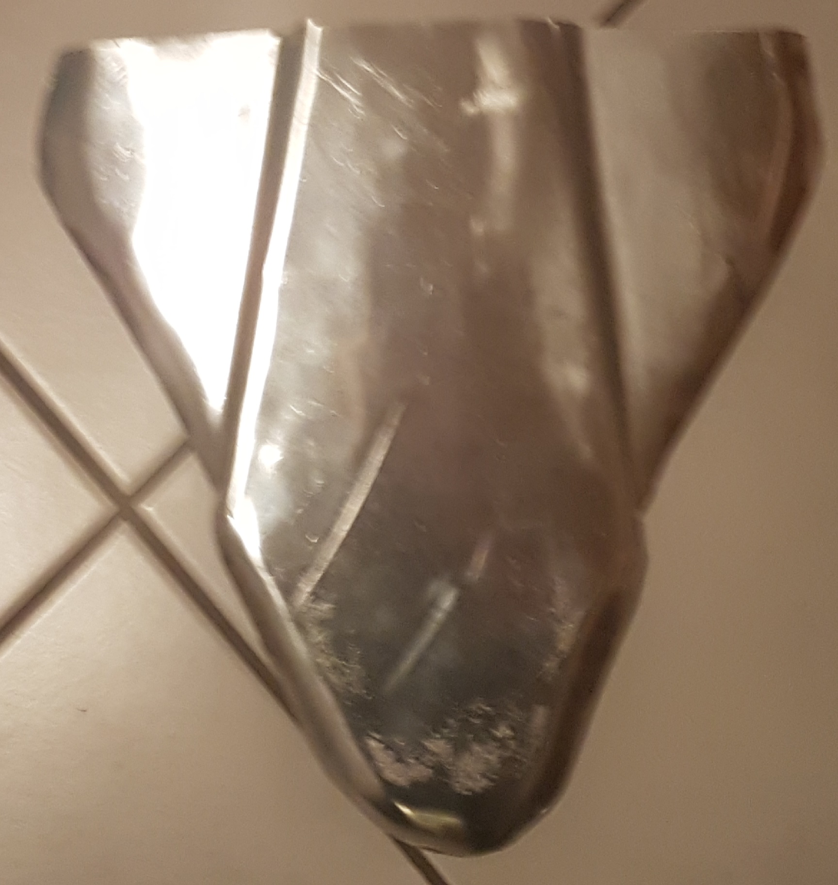

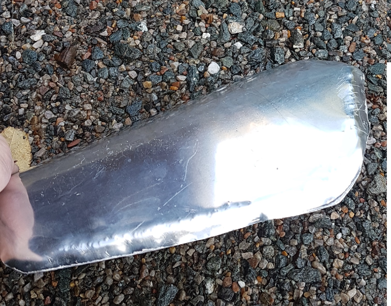

und ein Schienbein ist fertig, sieht es so gut genug aus? Habe improvisieren mussen und habe mir eine kleine sehrm sehr primitive Art einer Abkantbank gebastelt.
Die Kanten sind deutlich besser, gute Arbeit.
Schienbein sieht soweit auch schon gut aus. Müsste man natürlich am bein sehen wie es passt.
Sieht sehr gut aus

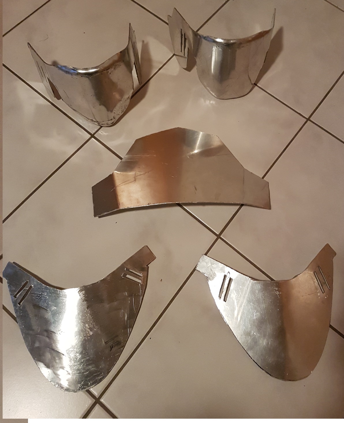

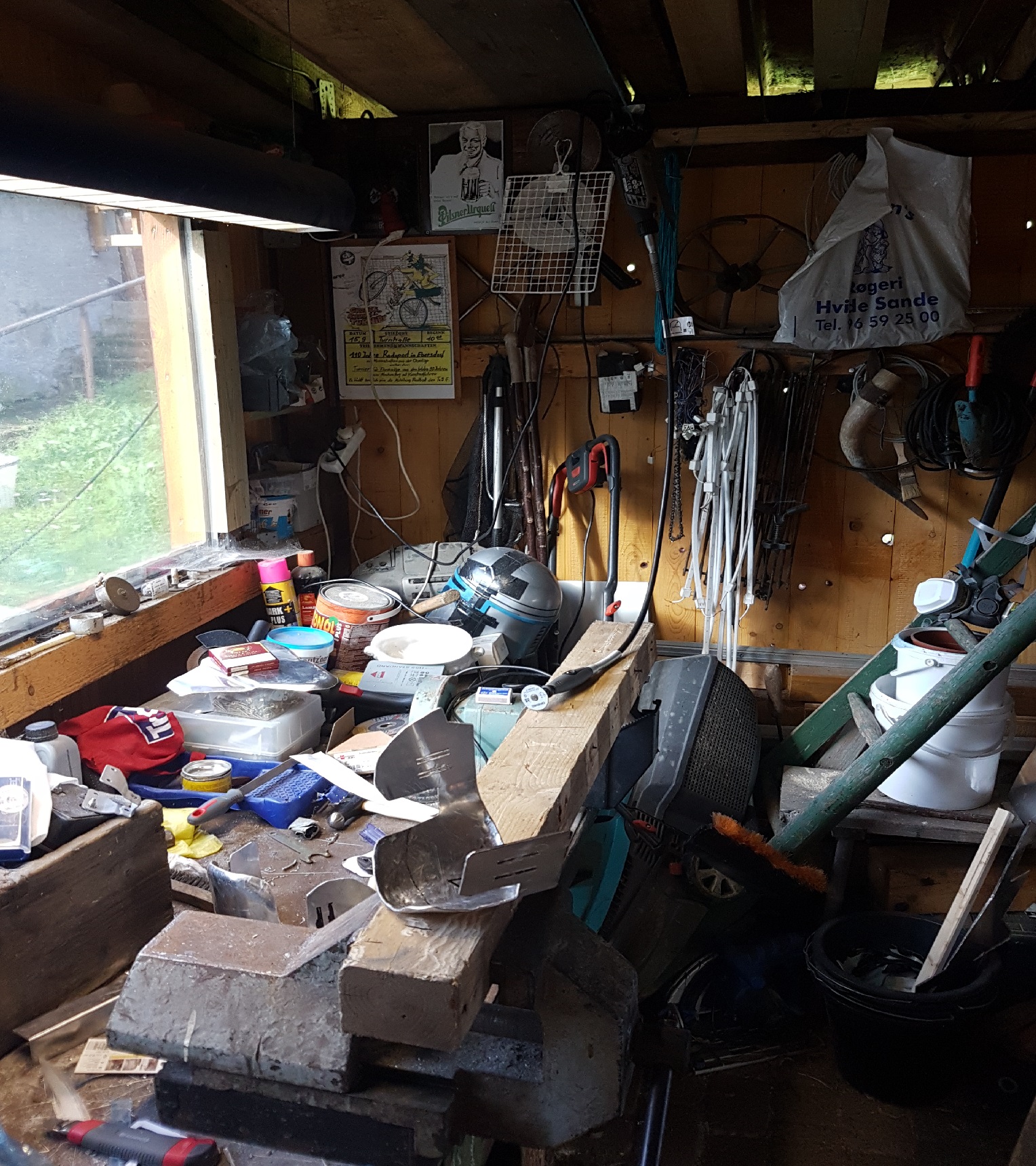

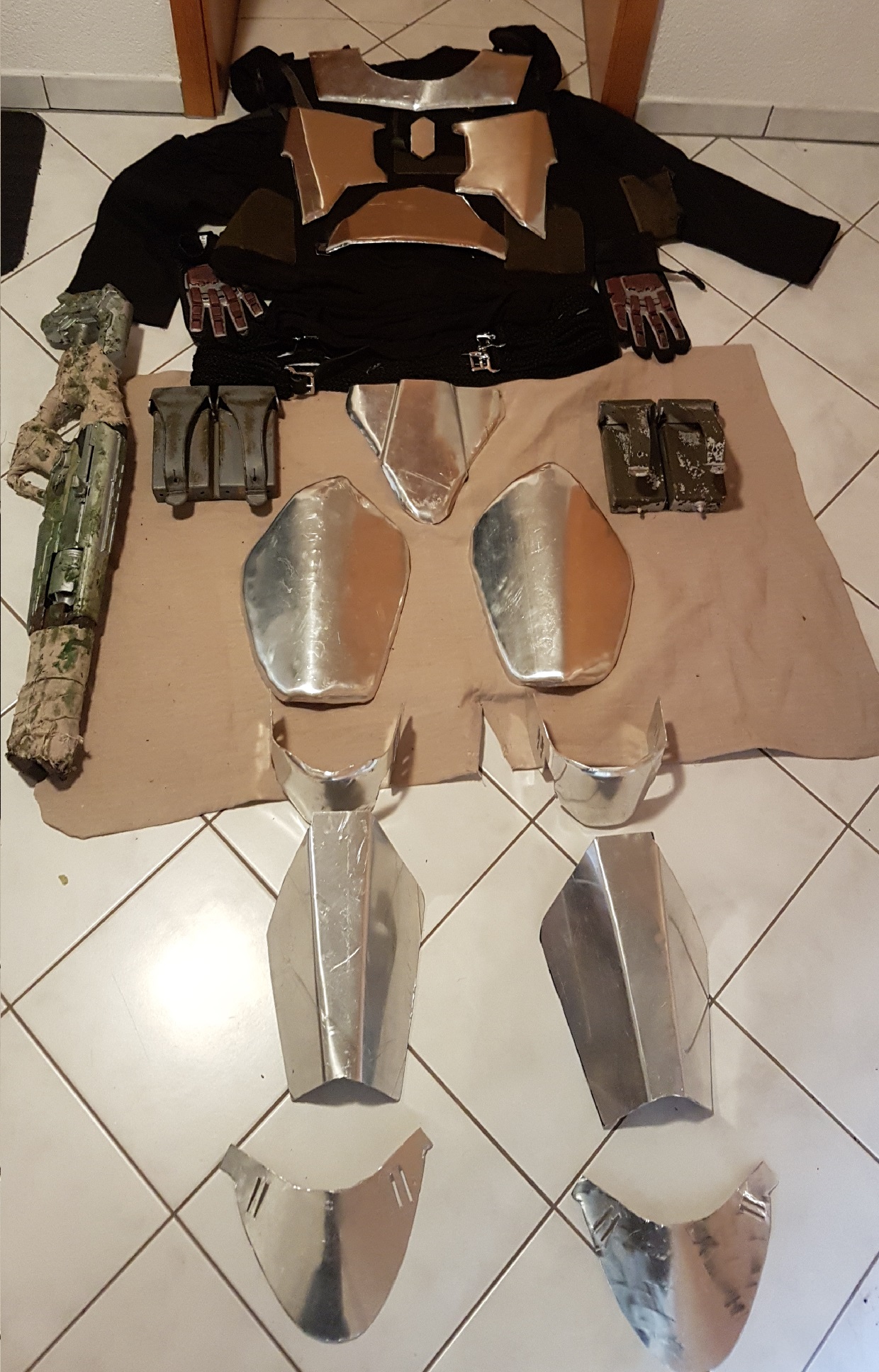

So der bisherige Stand in Bildern
DIe Rückenplatte fehlt weil..... ich vor der am meisten ANgst hab sie zu fertigen.
Ich habe einen neuen Gürtel bestellt für das Kama und den Tiefschutz und Hosenträger Schnallen und Gurtband sowie eine Hose bestelle ich nächsten Monat. Klettband habe ich noch etwa 10m, zwar altes aber in 1a Zustand, da bröckelt nichts.
Doch nun die Bilder
hab auch meine Werkstatt (momentan eigentlich dIe meines Erzeugers
sowie meine Abkantbank fotografiert.
Doch nun die Bilder
Die Platten sehen gut aus!
Ist gut geworden, weiter so.
Hey ist richtig gut geworden mit den Platten. Bin gespannt wie du den Gürtel umsetzt

Danke sehr an Alle und extra nochmal an Sakul, da ohne seinen Thread ich meine Rüstung nicht ganz so hätte bauen können, siehe die doppelten Kniepanzerungseinschnitte, Ich muss sagen, ich bin selber erstaunt von mir, dass ich das so hinbekommen habe, weil linke Hände alles Daumen .;D
Ich bin gerade bei der Planung, wie ich die Platten auf der Weste befestige, mit Flauschklett auf der Weste und Hakenklett auf den Teilen soviel weis ich, ABER jetzt kommt der Knackpunkt: Meine Rumsbirne ist zu groß um die Weste einfach so überzuziehen,mit den Platten zumindest was Kragenplatte sowie Brustplatten angeht. Ich habe schon den Hochstehenden Kragen abgetrennt, evtl fertige ich oder kaufe mir noch ein Neckseal.
Habt ihr eine Idee wie ich das befestigen könnte also die Form, damit nicht alles aussieht wie draufgereihert? ? Bzw wie ich das Flauscheklett aufnähen könnte um da keine Diskrepanzen beim Anziehen und Auflegen habe?
Zumindest, was ich machen möchte ist eine Befestigung der Rückenplatte an der Kragenplatte mit Gurtband.
Edit* Die Lackierung erfolgt noch, aber da ich im Moment nur billige Acrylfarbe in Tuben sowie ALueffekt und GoldeffektSpray habe...wird das eher nichts, erst nächsten Monat.
