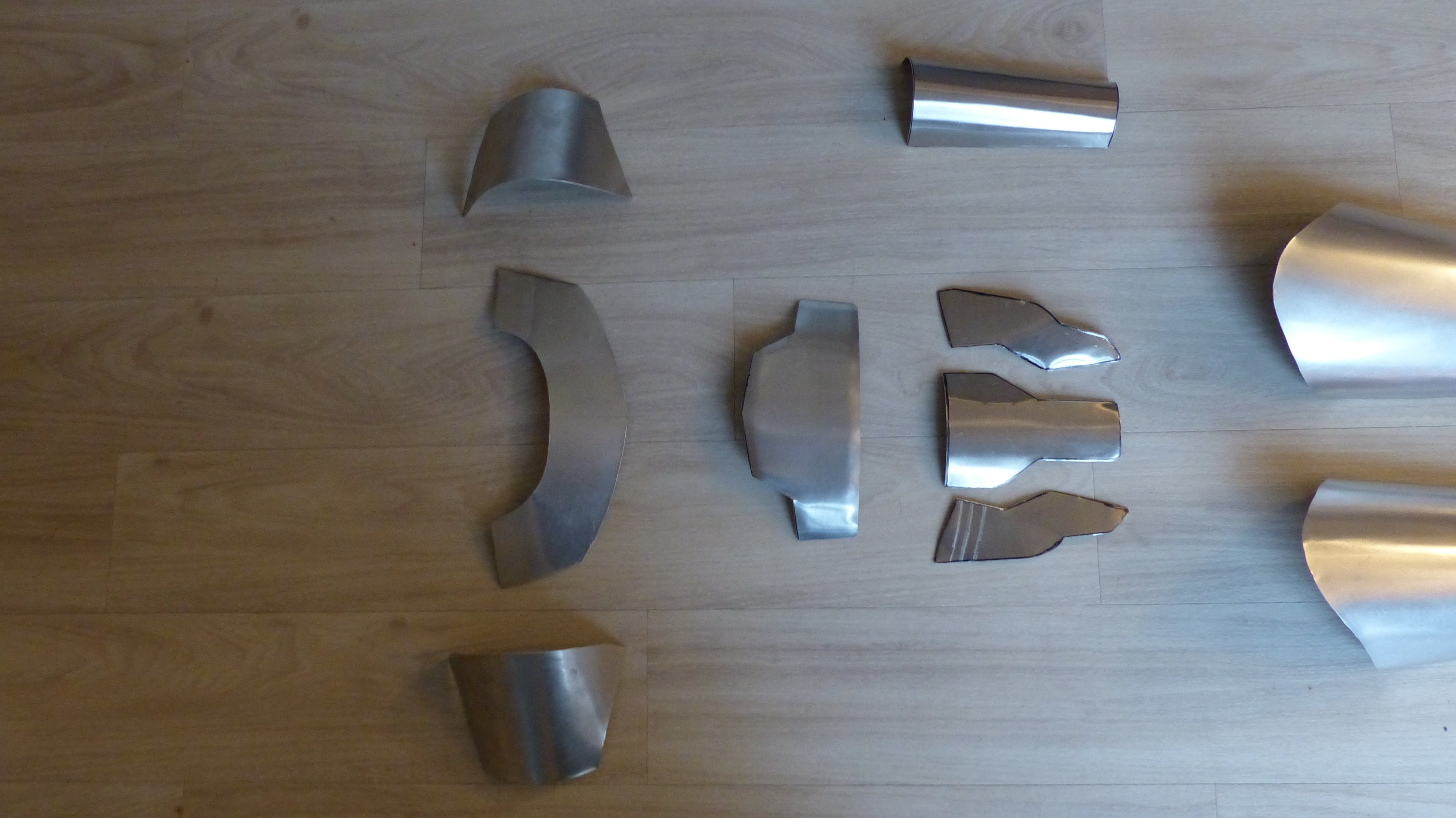

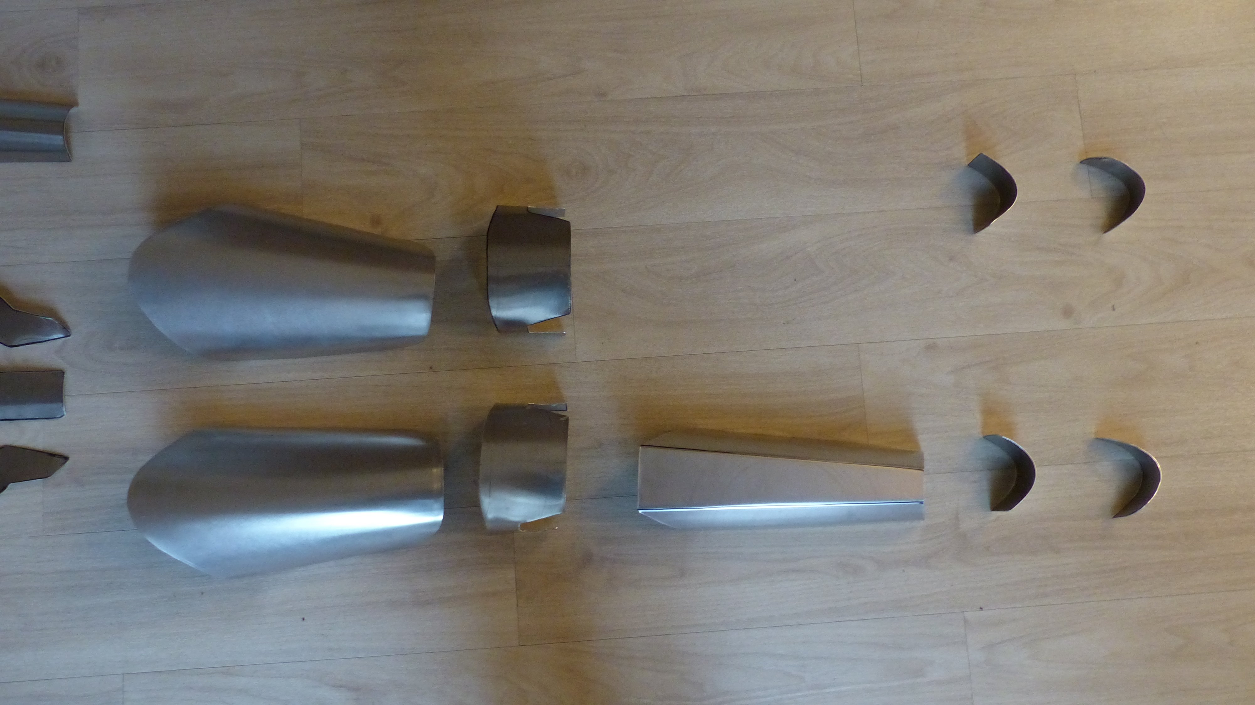

Heyho,

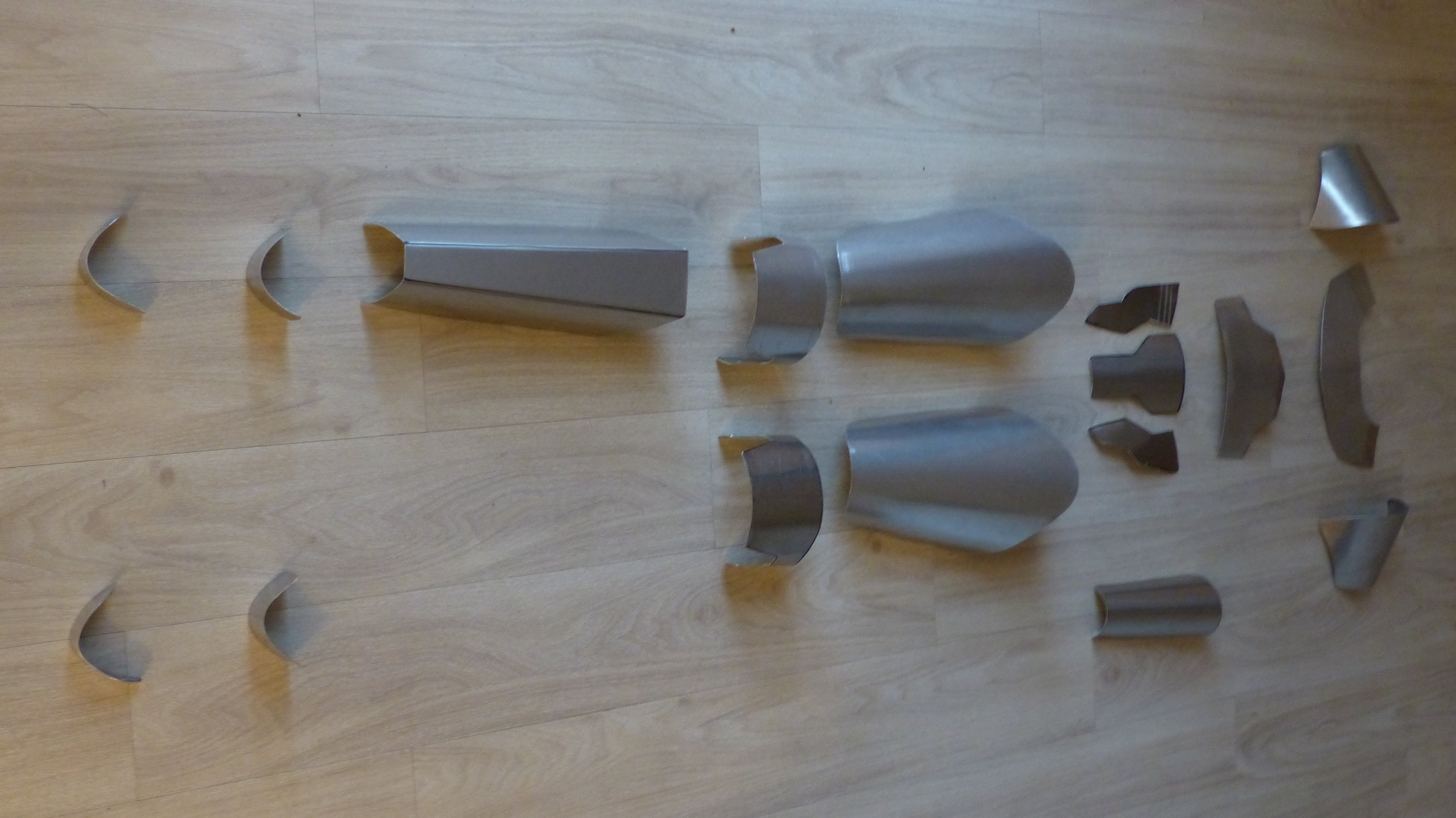

mal wieder ein kleines Update von mir. Mittlerweile habe ich den Großteil der Platten gebogen (bis auf Rücken- und Brustplatten), das Ganze wird dann demnächst noch abgekantet bzw. getrieben. Das zweite Schienbein ist ziemlich missraten, da versuche ich mal, ob ich nochwas retten kann, sonst muss ich das nochmal neu machen.
Apropos Schienbein: Kommt da bei der Night-Owl-Variante auch noch eine Deckplatte auf den graden Teil der Platte oder ist das nur beim Jango-Plattensatz der Fall? Beim Biegen und Treiben der Rückenplatte und den Brustplatten helfen mir demnächst Shev´a und Vyt´ax
Dann habe ich mal anhand Jaros Vorlagen versucht, eine Lackiervorlage für das Rangabzeichen der Deathwatch zu erstellen, das Ganze hat leider nicht so gut geklappt...
Habe das Abzeichen auf Pappe übertragen und ausgeschnitten, aber Pappe ist zu grob, da habe ich teilweise "Zacken" in der Lackierung. Fällt euch zum Material was ein, was dick genug ist, damit es beim Ausschneiden nicht einreißt (wie z.B. bei Papier), aber fein genug ist, damit es nicht so "ausfransst" wie Pappe?
P.S.: Hat jemand ein Schnittmuster für einen Westar 35-Holster?

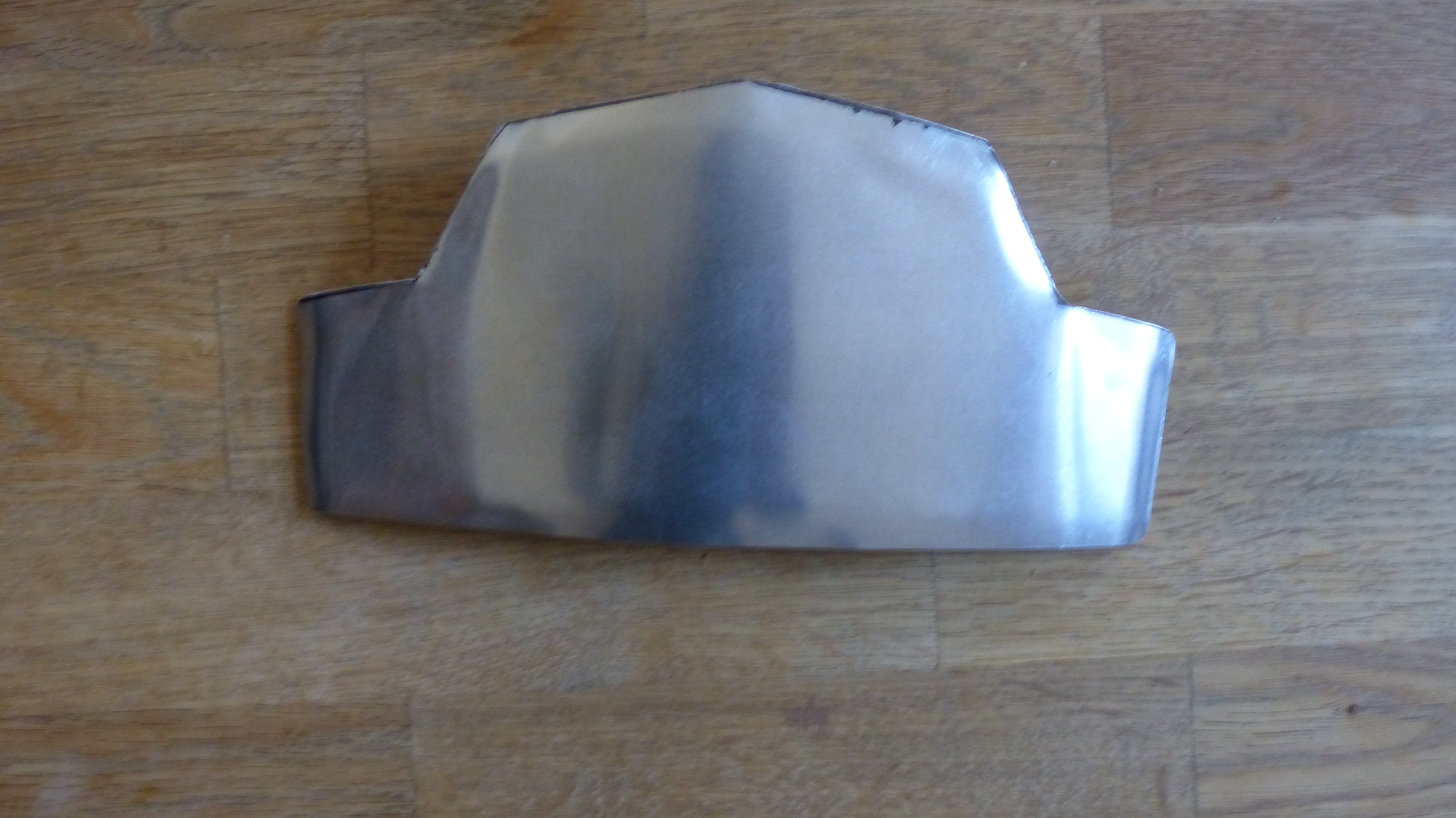

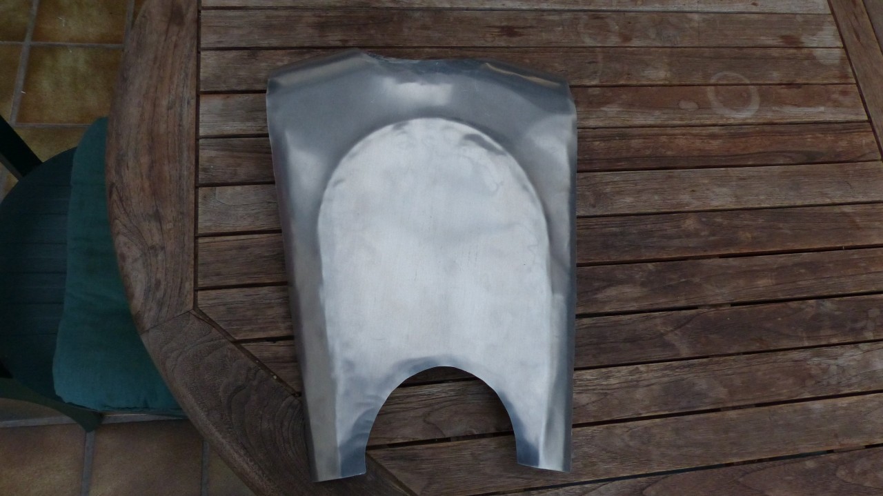

Moin,

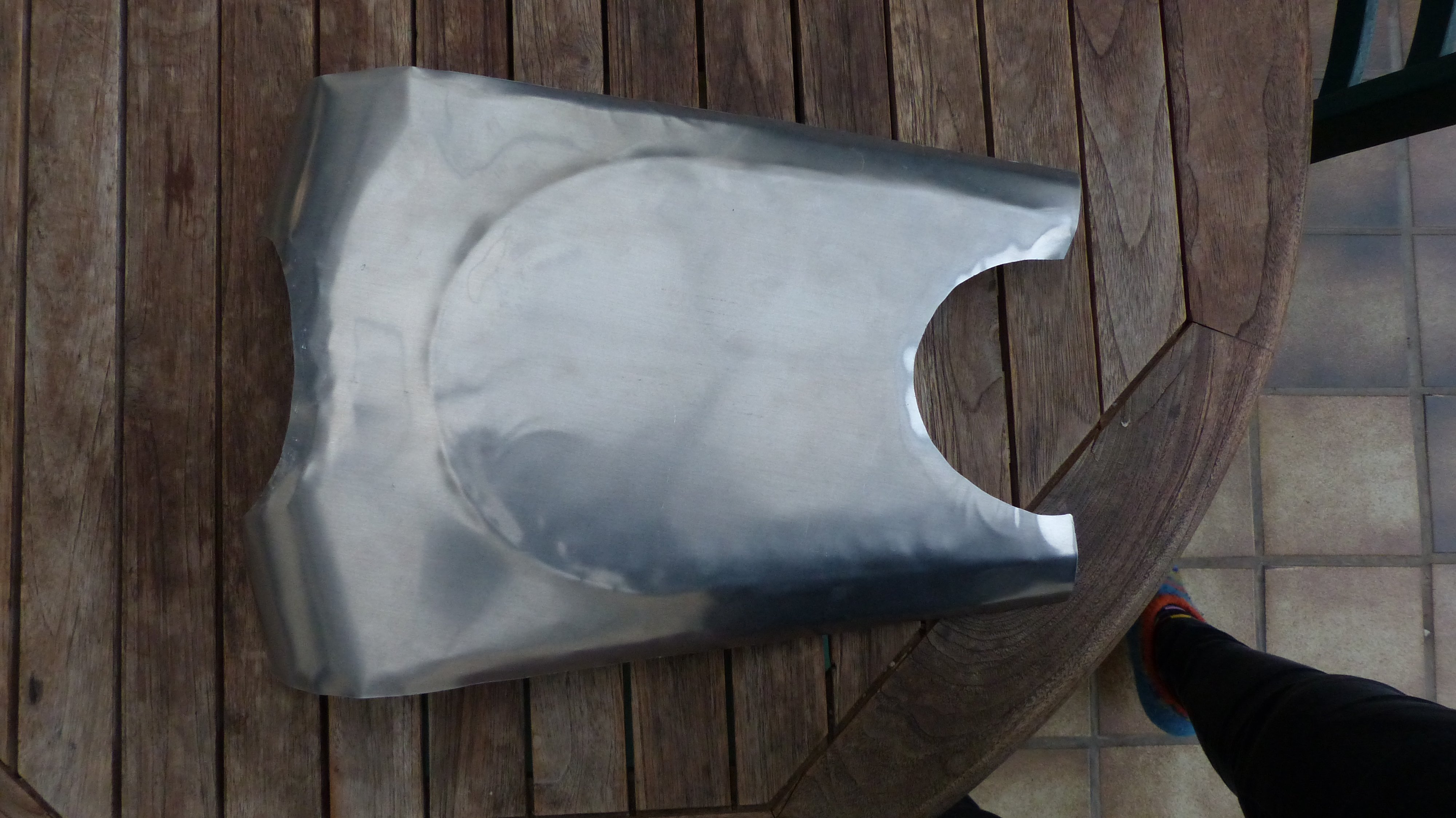

bin mittlerweile bin ich beim Abkanten. Komischerweise leiden meine Platten nach diesem Arbeitsschritt alle an der Beulenpest...
Siehe Bilder der Bauchplatte. Ist das normal? Wenn nicht, wie bekomme ich da eine halbwegs gleichmäßige Kante rein?

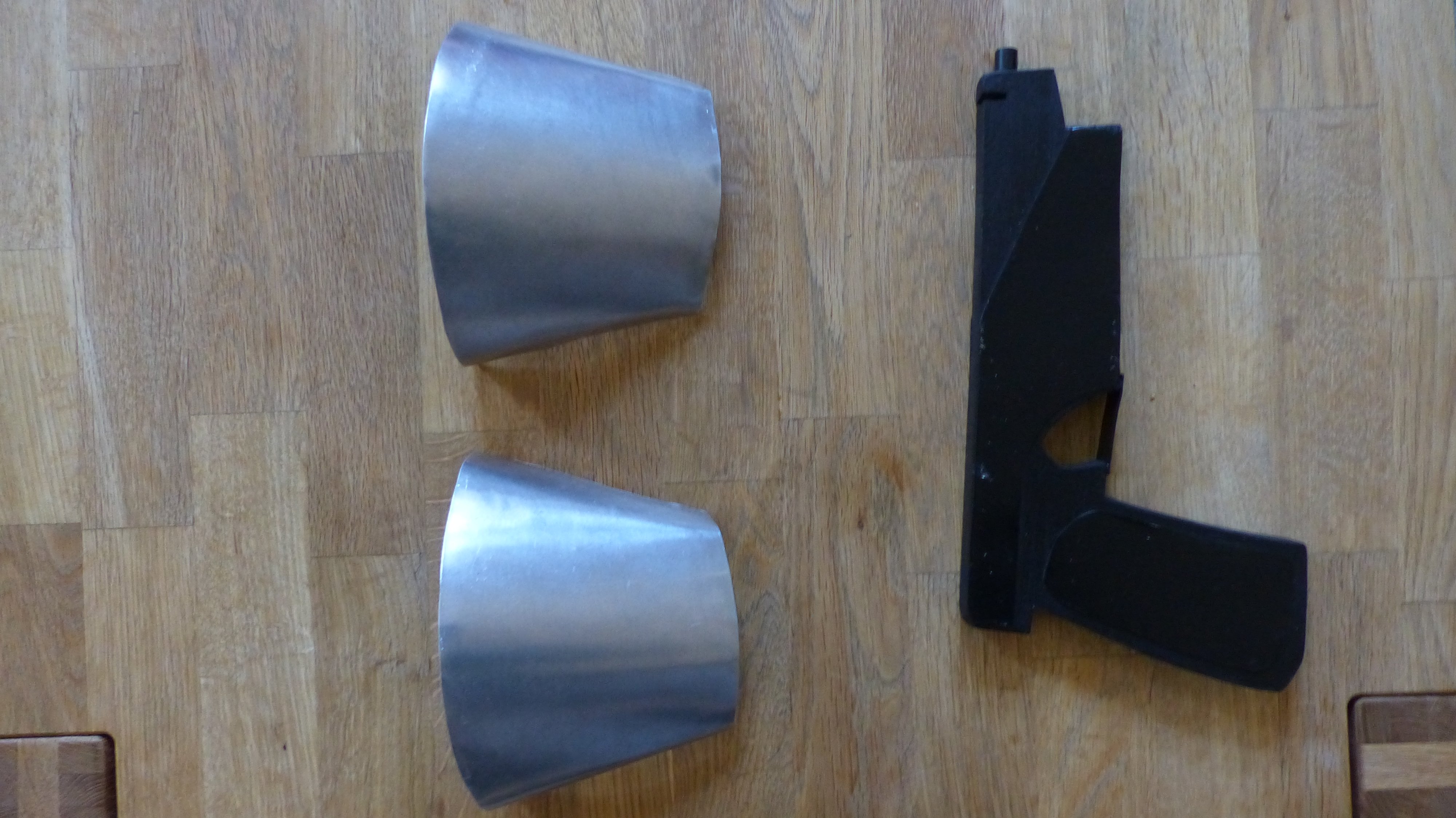

Dann habe ich mal eine Westar lackiert, da kommt aber noch ne zweite Farbe und Trockenbürsten dran.
Jetzt brauch ich mal eure Erfahrung: Wenn ich auf meine Gauntlets so eine Art Pfeil aus Holz mit einer nur halbwegs scharfen Spitze habe, komme ich damit überhaupt bei den Veranstaltungn rein?

Nach dem ersten Durchgang ist die beulenpest normal. Leg die Platte mit der kante, aussenseite unten auf die Arbeitsplatte und hau von oben mit nem gummihammer drauf bis es gerade ist.

Also ich würde mal sagen das du damit rein kommst. Zumindest hab ich immer spitze Wurfmesser und andere Messer an mir und da hat noch keiner gemeckert ^^

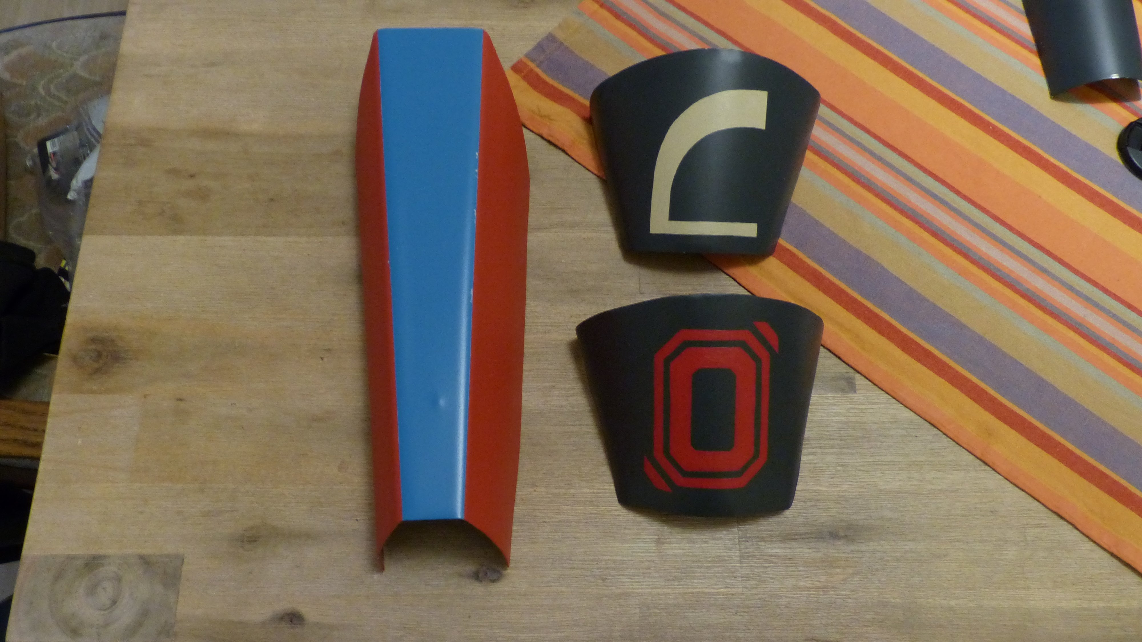

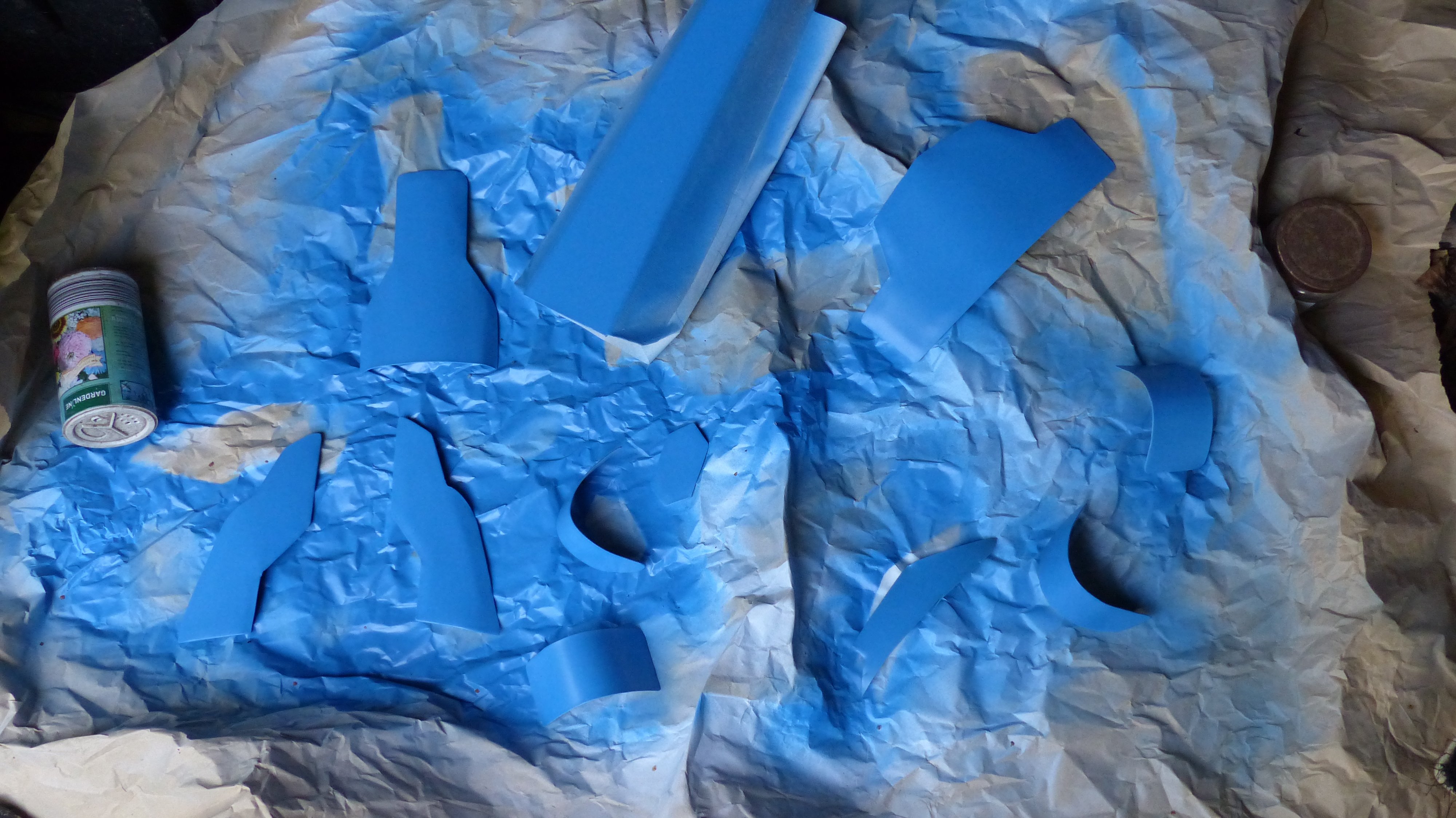

Re: Konzept- Pia´s Custom Night Owl

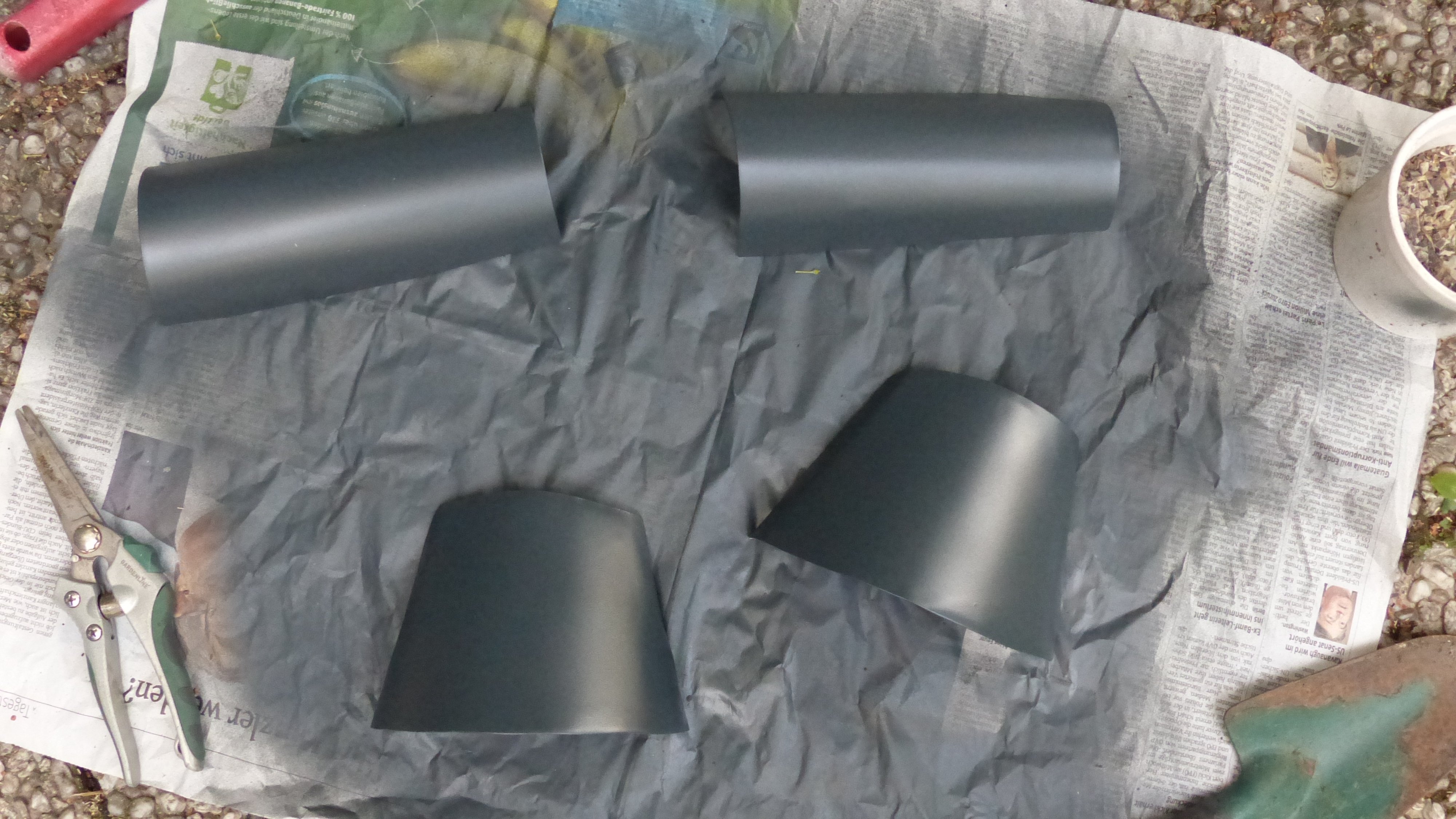

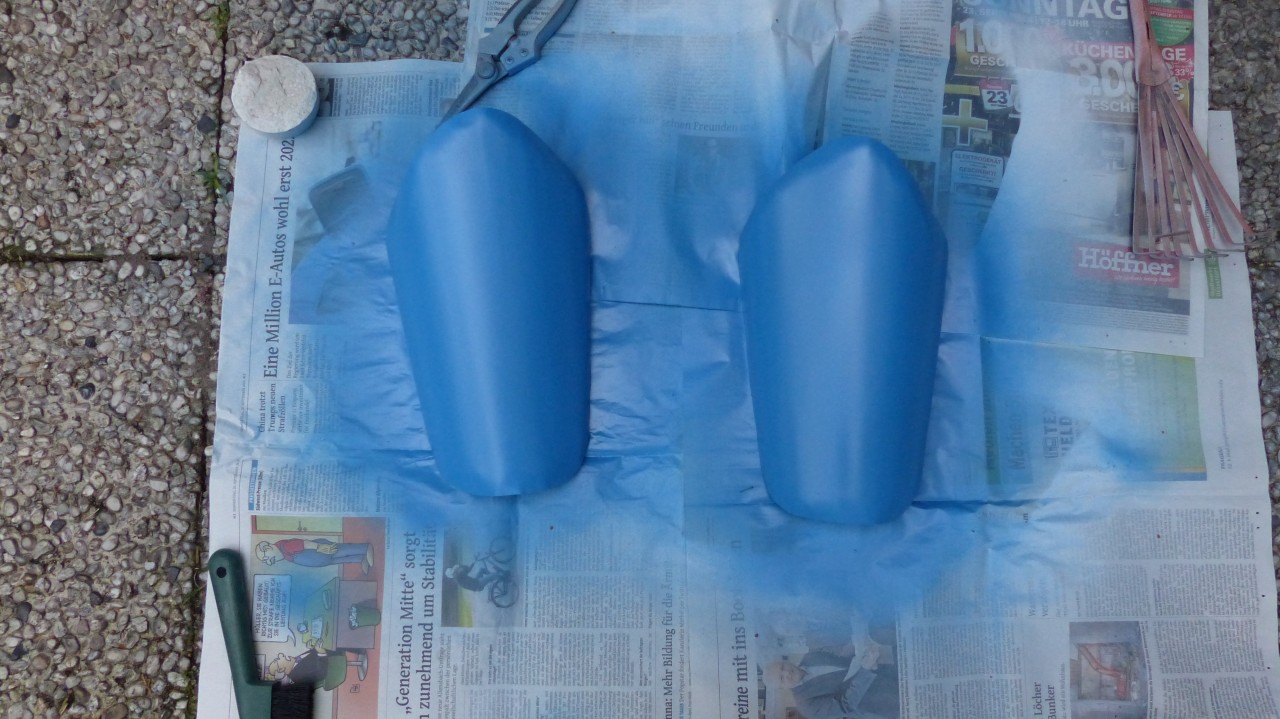

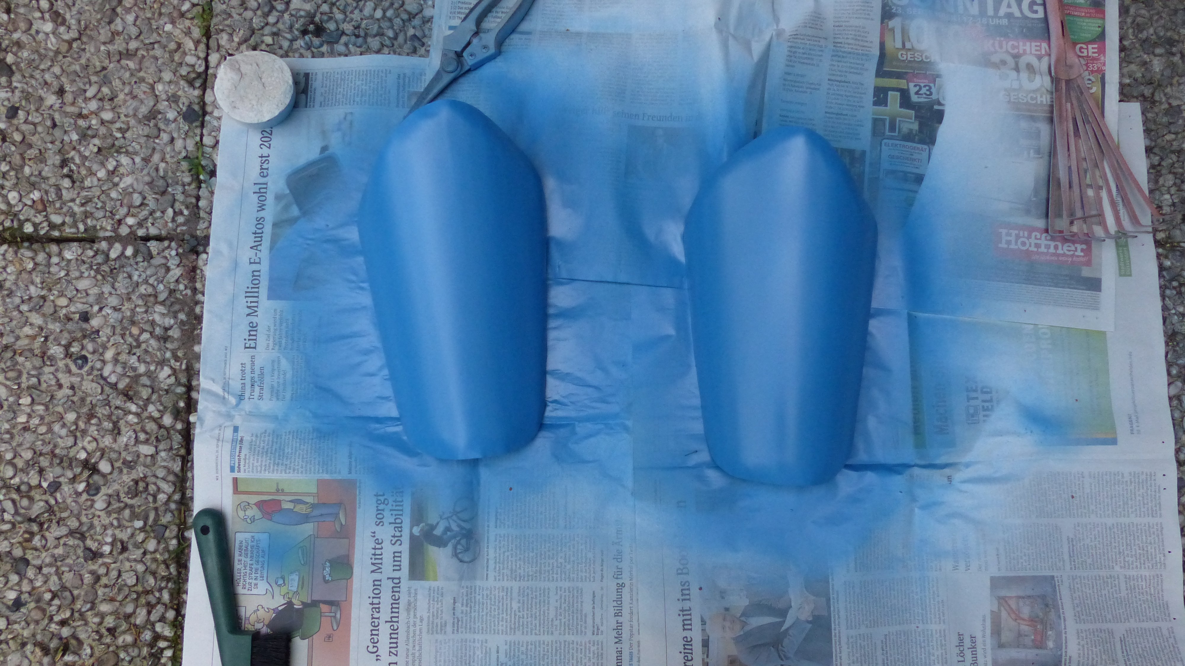

´Cuy,

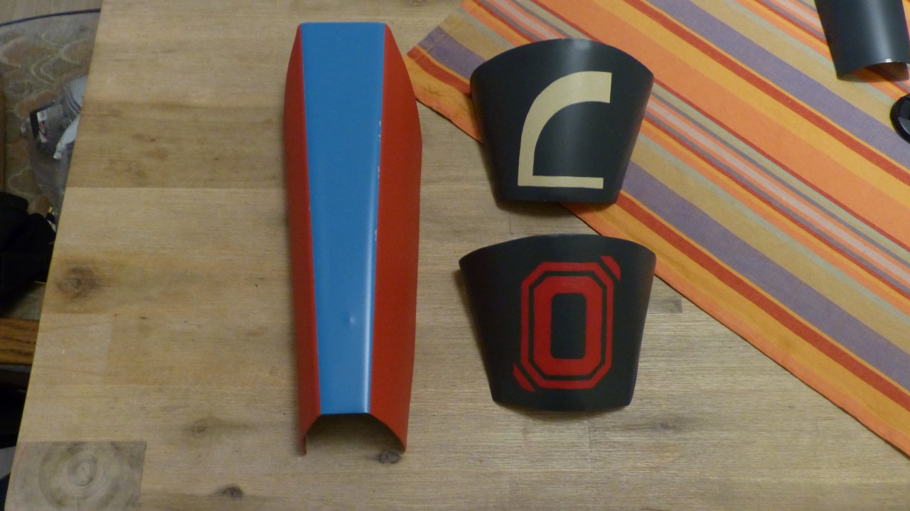

meine Farben sind angekommen und der erste Durchgang ist lackiert.
Das Blau ist in echt noch um einiges heller und leuchtender, also so wie ich es haben wollte.
Kommt natürlich noch Dreck drauf.

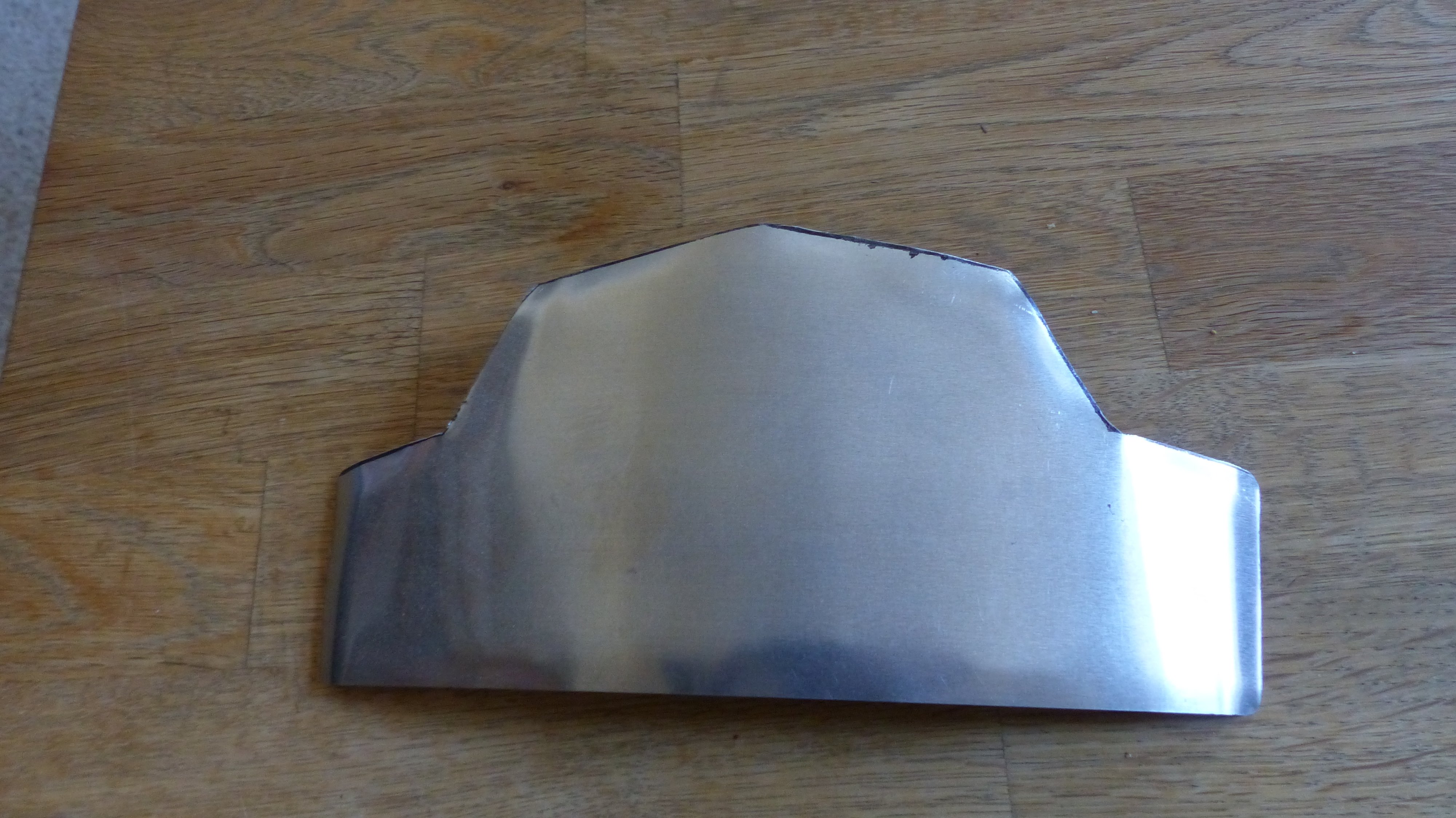

Sieht ganz gut aus
Bei der Unterseite der Armschienen (zur Hand hin)
Und an der Kragenplatte (zum Hals hin) könntest du den Rand nach außen biegen, also etwas vom Körper weg.
Das schützt den Hals und ist bei den Handgelenken angenehmer
- Ram'ser
- Beiträge: 454
- Reputation: 241
- Geschlecht: weiblich
Danke für den Tipp, Stalker. Also wie Abkanten nach außen hin? Geht das denn nach dem Biegen der Platten so leicht, da ist ja schon v.a. in den Gaunts Spannung drin...
- Stalker
- Ver'gebuir
- Beiträge: 3593
- Reputation: 467
- Geschlecht: männlich
- Wohnort: Warngau
- Kontaktdaten:
es wird die Teile wieder leicht aufbiegen, kannst du aber nach der Bearbeitung per Hand wieder zurückbiegen

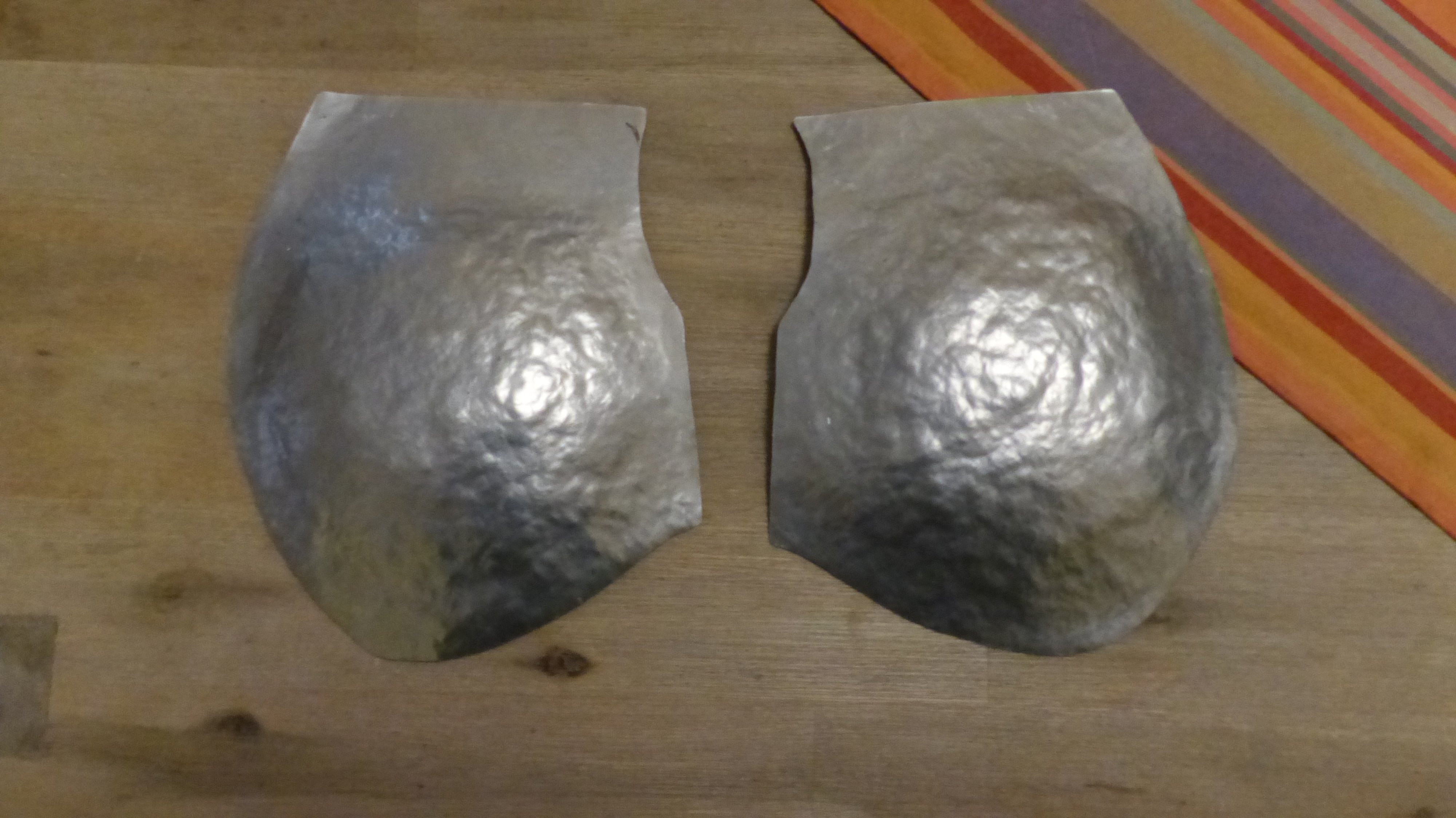

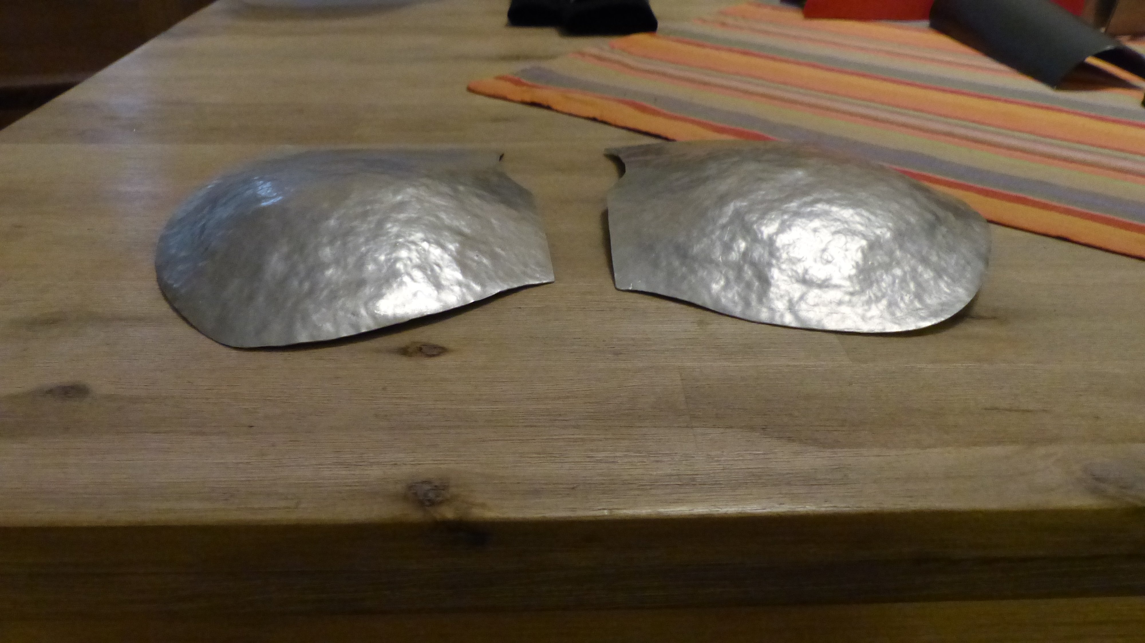

- Ram'ser
- Beiträge: 454
- Reputation: 241
´Cuy,

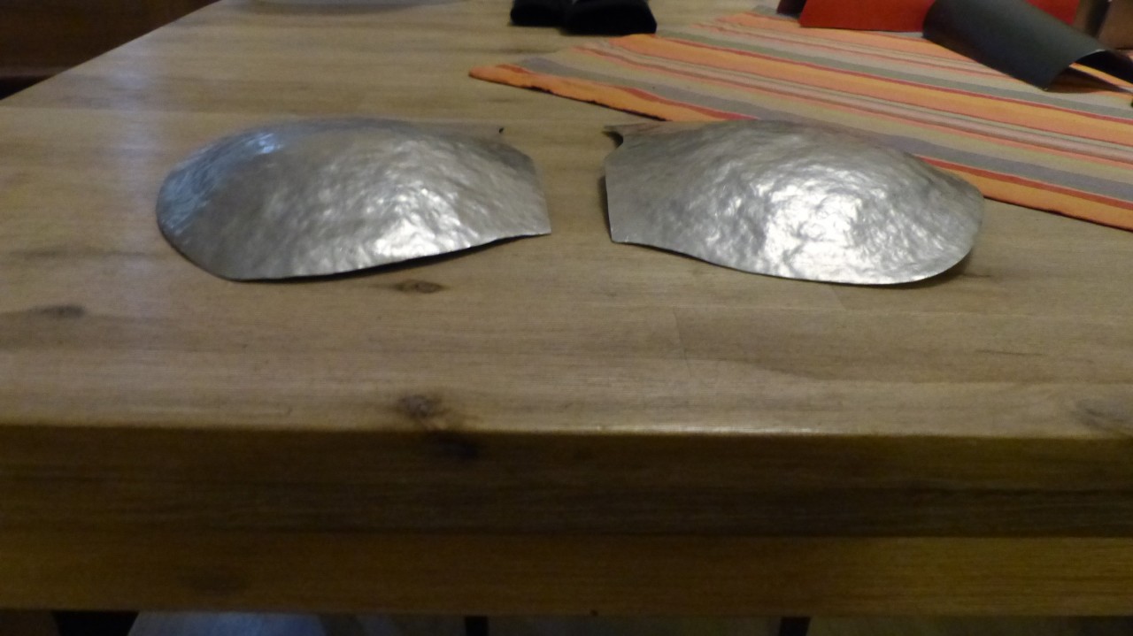

bevor die Brustplatten getrieben werden: Soll ich die nochmal verkleinern? Die sind ja schon noch sehr groß. Oder kann man die nach dem Treiben noch verkleinern?
- Karn Jurik
- Ram'ser
- Beiträge: 370
- Reputation: 216
- Beruf / Handwerk: Erzieher
- Wohnort: Chemnitz
Die verlieren schon recht viel an Grösse durch das Treiben keine Sorge ^^
- Vyt'ax
- Ram'ser
- Beiträge: 489
- Reputation: 32
- Wohnort: Düsseldorf
- Kontaktdaten:
Lass die auf jeden Fall so, wie schon gesagt, die verlieren etwas an Größe, und im Nachgang kann man die auch noch kürzen
- Adenn Woor
- Al'verde
- Beiträge: 3680
- Reputation: 354
- Wohnort: Herne
- Kontaktdaten:
Kann mich nur anschließen. Lieber die geriebene Platte ggf noch mal kürzen als die ganze Arbeit machen und dann isses zu klein.
- Ram'ser
- Beiträge: 454
- Reputation: 241
Okay, dann werde ich die mal so lassen und später schauen.

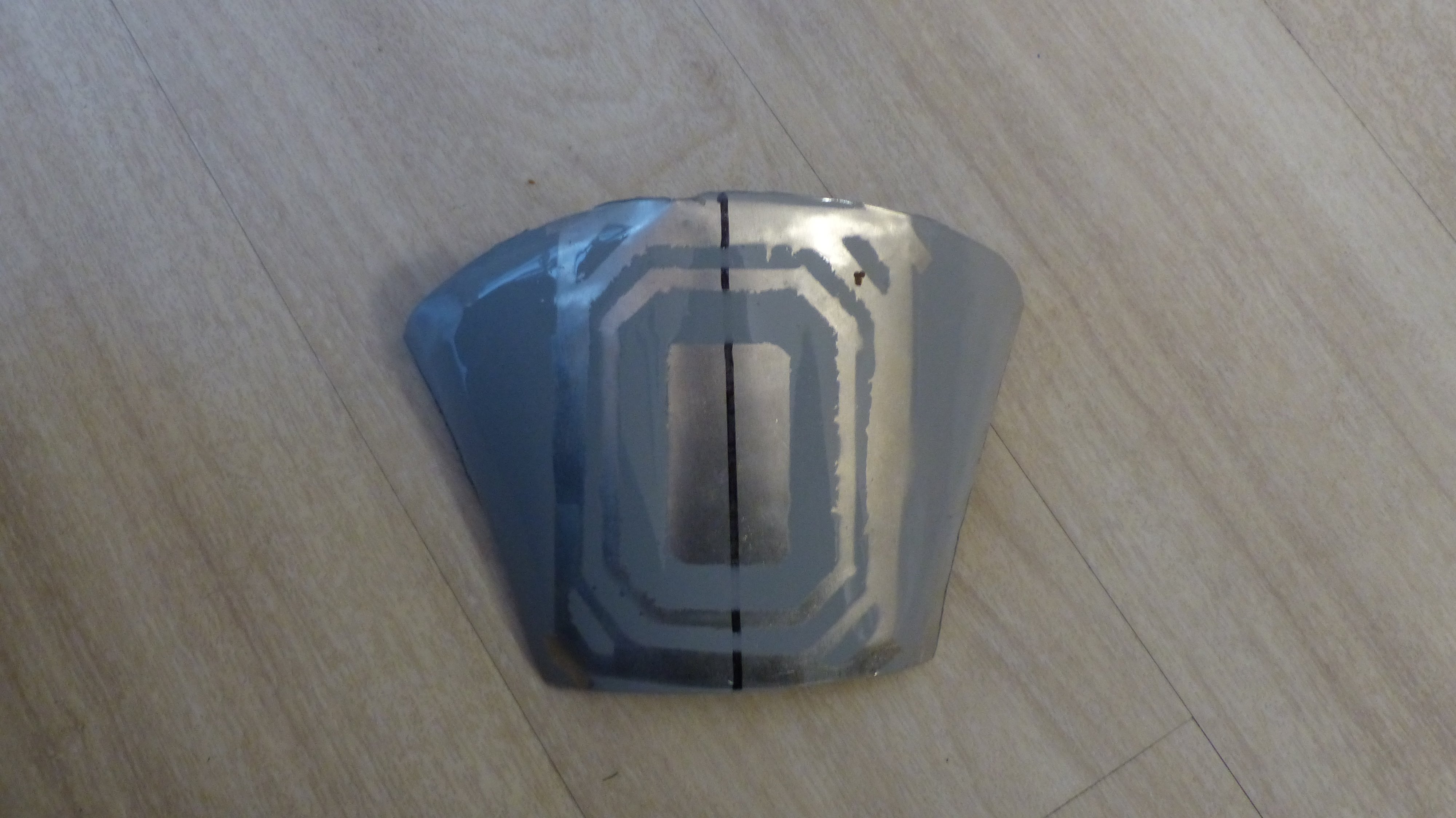

Ich hab mal ne Frage zum Chest Diamond: die Papiervorlage zeigt mir, dass auf dem Diamond noch ein rechteckiges Stück drauf ist. Wird das einfach oben auf den Diamond geklebt oder wir das eingefräst? Das kann ich auf den Bildern der fertigen Beskar 'Game nicht erkennen.
Gibt's nur diese Art von Diamond oder auch andere Variationen?

Es gibt mehrere Varianten, Man kann nur den Chestdiamond als eine Platte haben, ich hab z. B. eine Platte als Basis und dann den Chestdiamond mit Rechteck-Ausschnitt draufgeklebt und darin wird dann dieser kleine Streifen geklebt, dieser kann dann z. B. andersfarbig sein.

Man kann auch eine Platte nehmen und das Rechteck in der Mitte raustreiben. Gibt einige Möglichkeiten.

Okay, danke euch beiden. Vyt'ax, deine Beschreibung verstehe ich nicht. Hat jemand Bilder zu den verschiedenen Varianten? Das würde mir helfen, damit ich mir das besser vorstellen kann...

https://www.beskarschmiede.de/viewtopic ... 701#p45701
Hier sieht man das das der helle Rahmen und das dunkle Innenstück zweiteilig ist und beides auf ein Stück geklebt werden, dass dann per Gurt an die Gam kommt

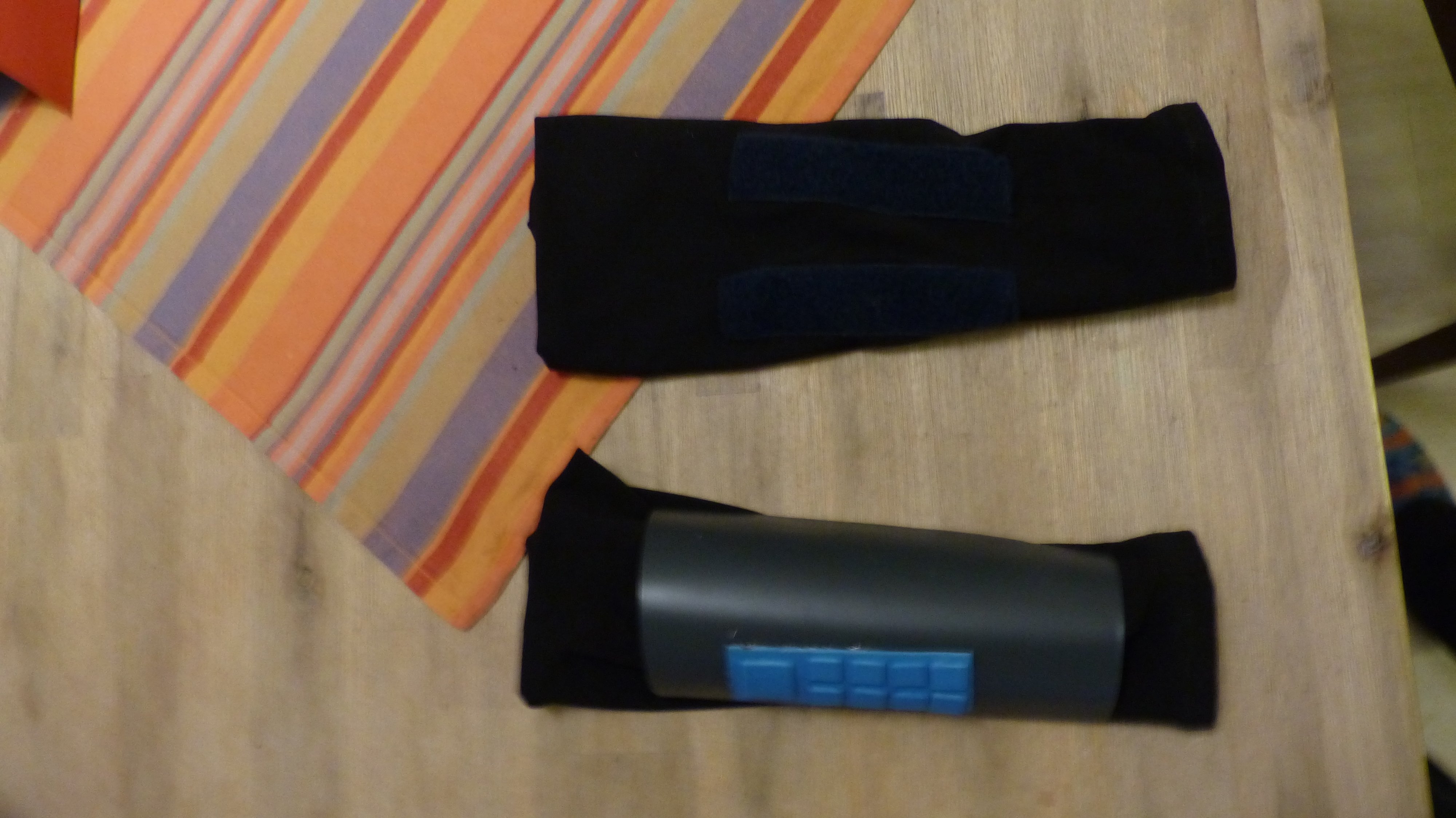

´Cuy,
so, mal wieder ein Update von mir. Es hat sich dank der tatkräftigen Untestützung meiner Schwester und meiner Oma einiges getan. Die Symbole der Schulterplatten sind nun fertig (nachdem das erste Mal eine reine Katastrophe war, hat meine Schwester sich erbarmt und es super hingekriegt
Dann hat meine Oma noch Stutzen mit Klett für meine "Armröhren" gemacht. Wie gut das hält, werde ich erst sehen, wenn ich die Gam mal über einen längeren Zeitraum tragen kann. Außerdem hat sie die Schnallen für die Oberschenkel festgenäht, die werde ich demnächst mal ankleben.
Dank Sheva sind meine Brustplatten und meine Knie nun fertig getrieben, die werden dann natürlich noch geglättet.

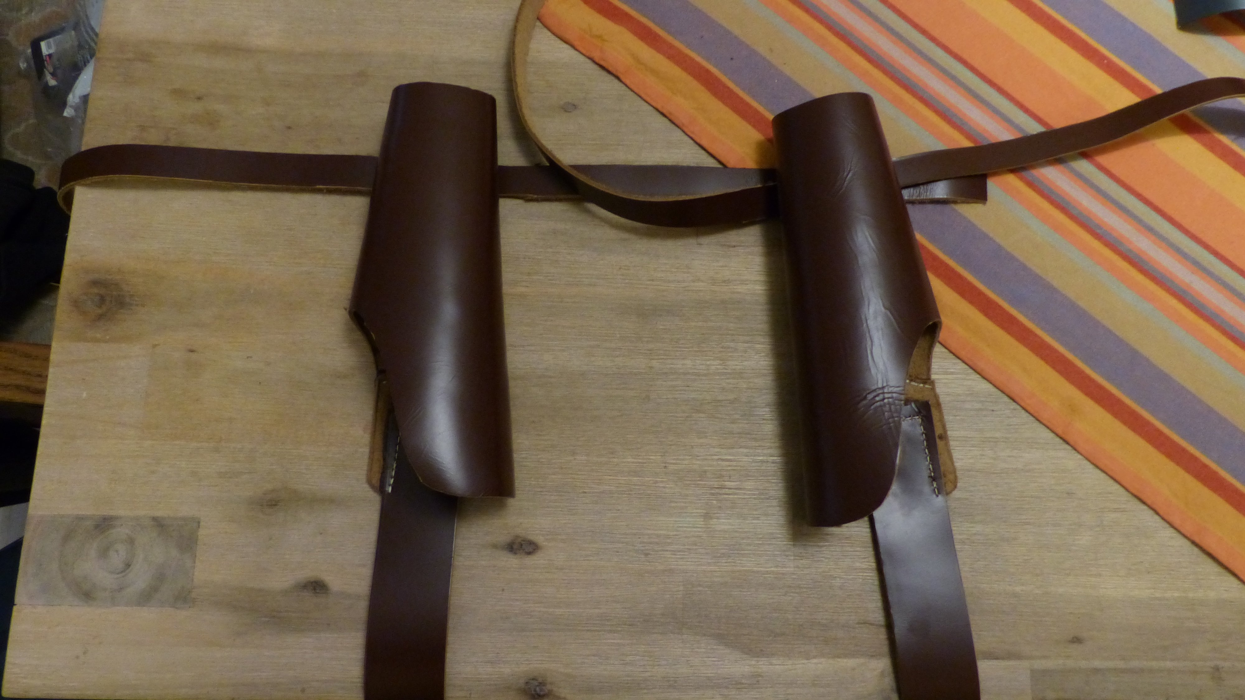

Dann habe ich nach Jaros Vorlagen noch zwei Holster aus Leder gemacht, die sind aber noch nicht 100%-ig fertig, da werden noch Schnallen angenäht.
Meine bereits lackierten Platten habe ich nochmal entlackt und neu lackiert, da ich blöderweise weiß grundiert hatte und das mit Kratzern eher bescheiden aussieht.
