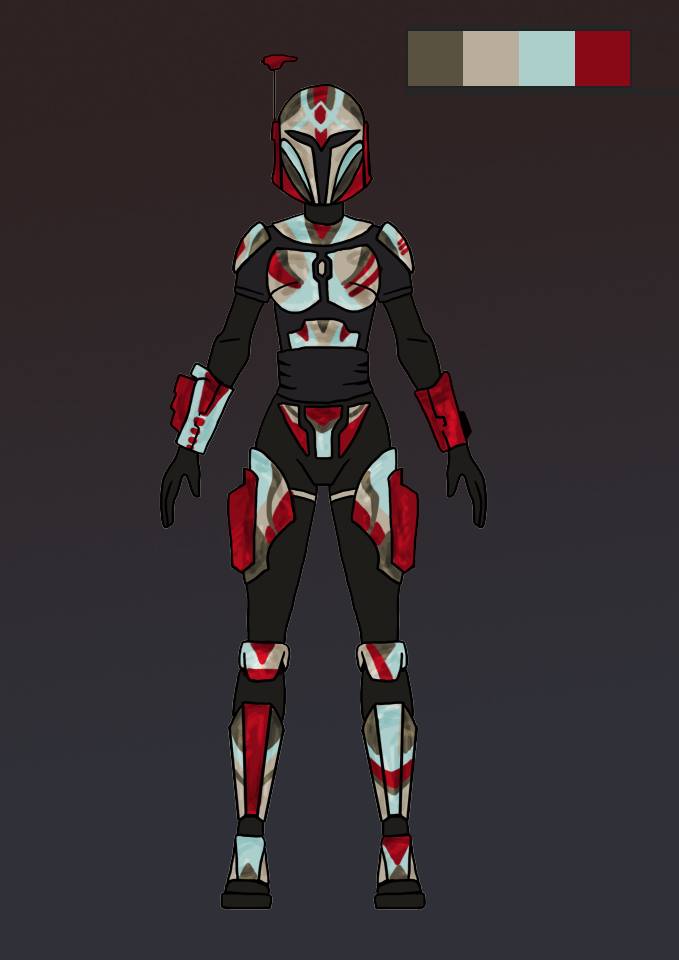

um schon mal Verbesserungsvoschläge für das Farbkonzept zu sammeln:
bei mir wird es eine Night-Owl.
Zum Farbkonzept muss ich sagen, das mit schokobraun und weiß als Akzentfarben gearbeitet werden soll. Falls jemand wegen den Outlines Einspruch erheben will….naja es sind keine. Die Umrandungen sollten nur dazu dienen damit auf einmal die ganze Vorlage nicht rot wird :3

hier das Farbkonzept:
Kritik ist gerne gesehen, wie soll man sich sonst verbessern? :biggrin:

Das Farbkonzept sieht soweit gut aus, Braun ist mal eine interessante Akzentfarbe, könnte aber ziemlich gut aussehen, wenn der Farbton passt und sich nicht mit dem Rot beißt. Das Visier könnte man noch in einer der Akzentfarben umranden, das ist halt Standard.
Und noch ein Tipp, die Outlines kannst du dir sparen, wenn du als Schwarz für den Unteranzug kein Reinschwarz nimmst, also bei RGB-Farben statt 0, 0, 0 z.B. 10, 10, 10 oder so (je nach Bildschirm und Einstellung gehen eigentlich alle Grautöne bis mindestens 30 als Schwarz durch). Je nach Programm musst du evtl. noch den Schwellenwert für ähnliche Farben beim Fülltool auf 1 runtersetzen.^^

Voll der Zwergenaufstand ...... ;-). So Spaß bei Seite. Also Konzept gefällt mir echt gut ( farbkombi unf so). Bin schpn auf Fortschritte gespannt und neue Bilder.

Das braun sieht bei mir irgendwie mehr nach Schwarz aus... Aber ich find das Farbkonzept echt schick. Bin gespannt wies mal in live wirkt...
Night Owl/Bo Katan Platten passen denk ich sehr gut bei dir ;-)

Ich würde auch an den Knien noch Rot benutzen.
Ansonsten weiß ich nicht, ob man eine ?Leder?weste und lackierte Platten im selben Braun hinkriegt.
Gehört der Tiefschutz wirklich so, oder ist der modifiziert?

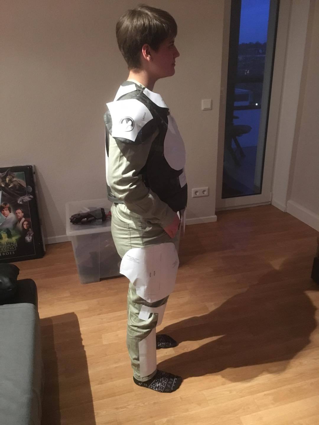

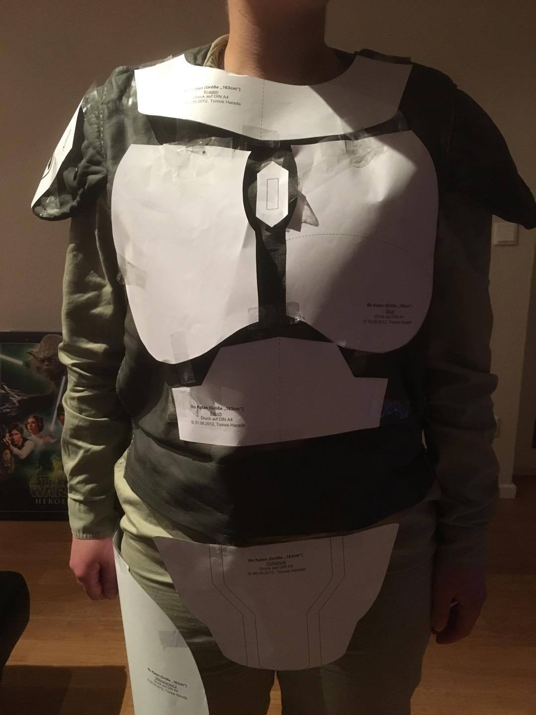

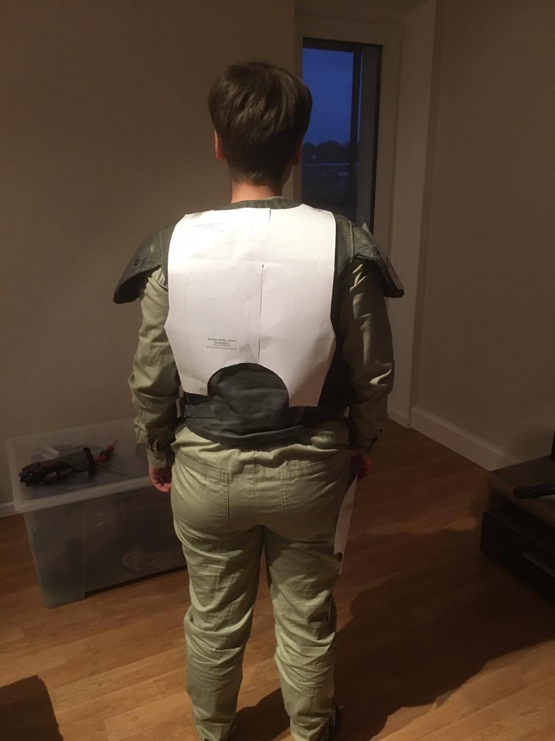

Beitrag von Vyt'ax » 5. Apr 2017 20:50

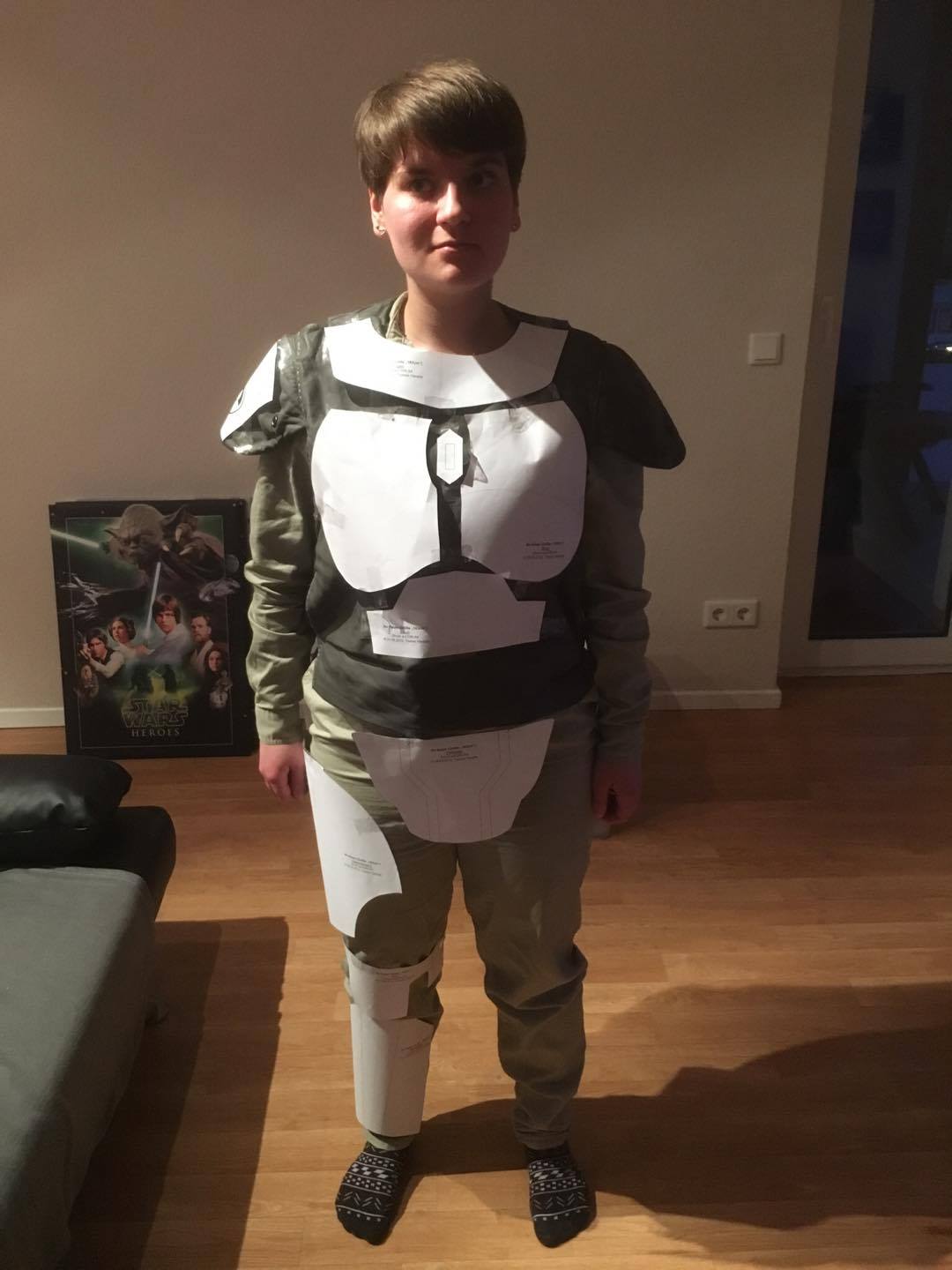

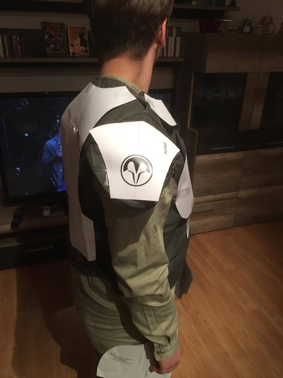

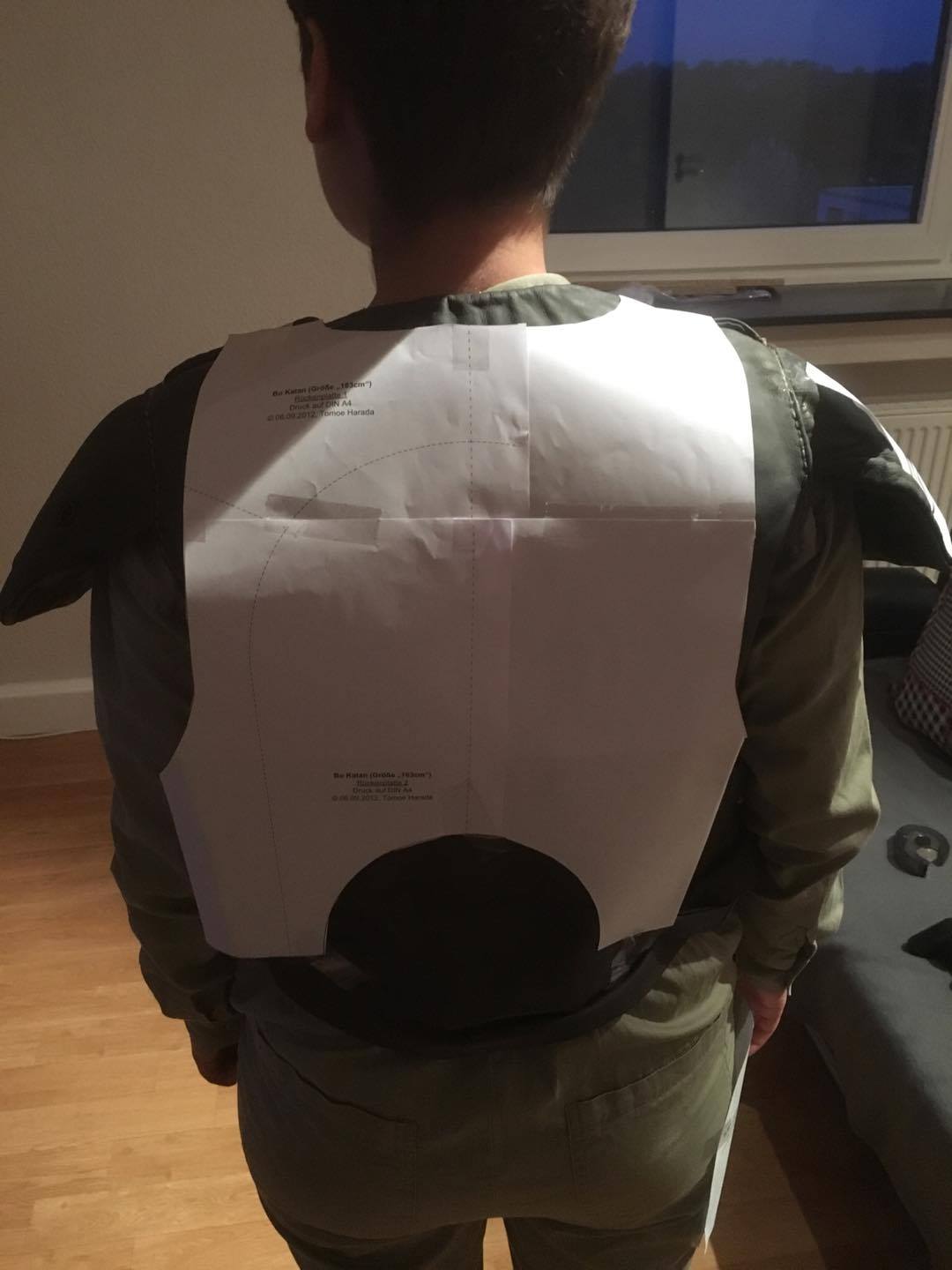

So hier mal die 163cm:
Passen die soweit?

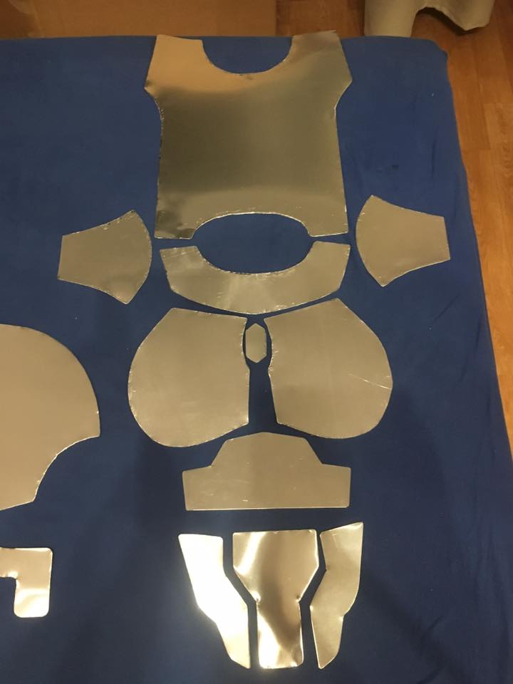

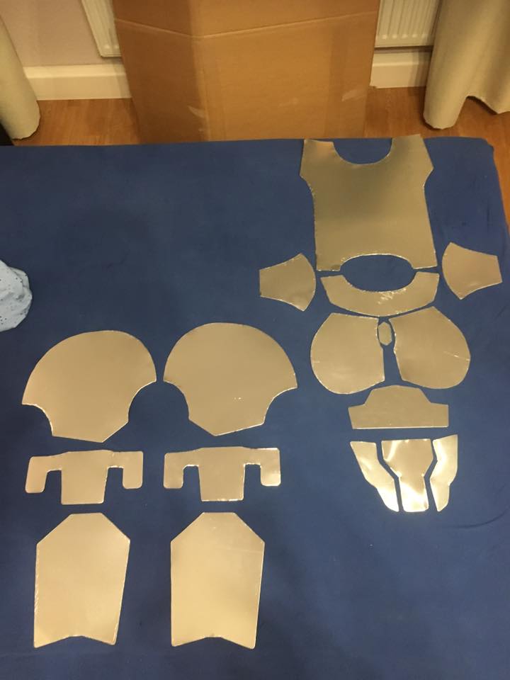

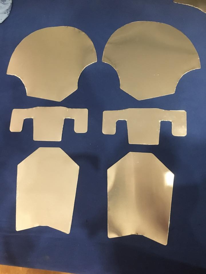

So, fast alle Platten sind ausgeschnitten :D

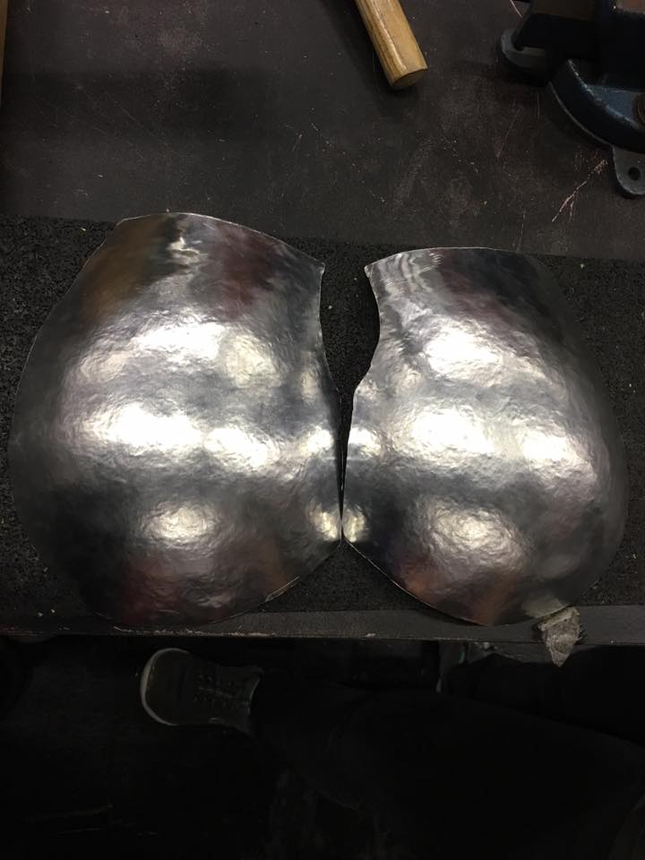

Beitrag von Vyt'ax » 28. Mai 2017 19:49

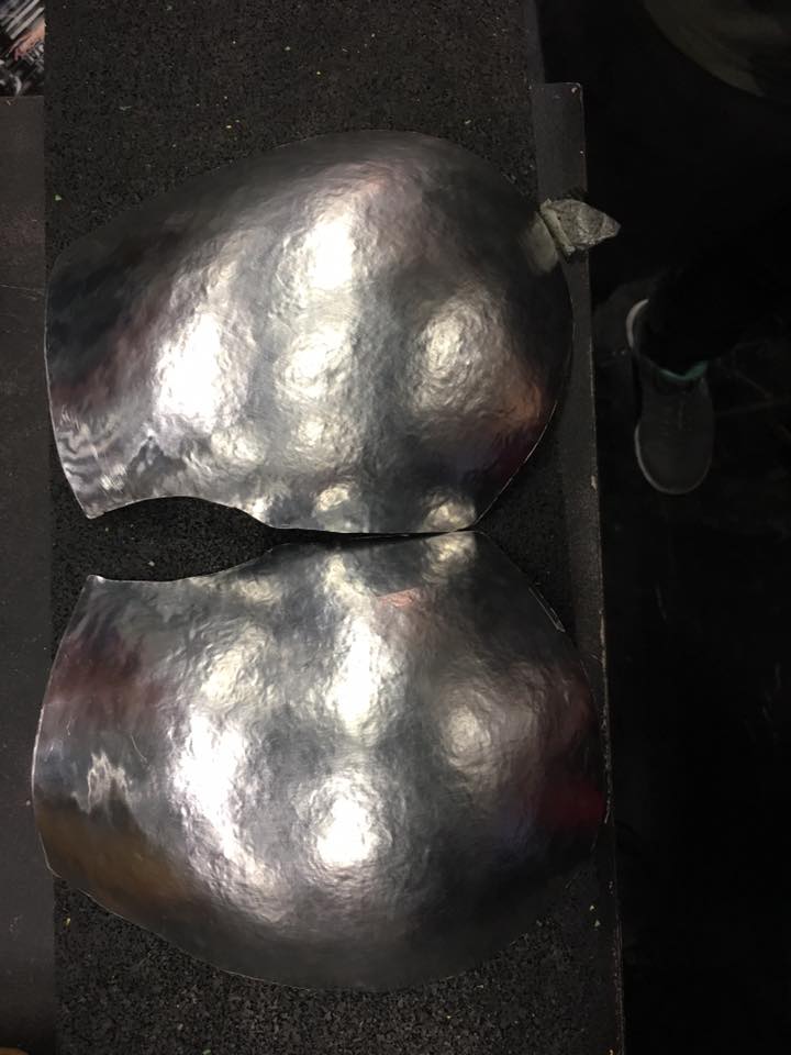

Wer es noch nicht auf der RPC oder auf meiner Facebookseite Manda'props gesehen hat:
Shev'a hat ihre Brustplatten gestern auf der RPC getrieben, das erste Mal überhaupt und sie sind toll geworden :) Und eine gute Werbung für die Schmiede ^^ (Das eine kleine Frau sowas machen kann, und auch noch so gut :D )

Schick!

Fand es auch sehr faszinierend zuzugucken. Vor allem wenn man ein paar Runden gedreht hat und wieder zum stand kommt und das Teil aussieht wie kurz vor fertig.

Sind super geworden - TOP!

Spitzenmäßig und das für das erste mal. Top abgeliefert würde ich sagen.

Da werde ich glatt neidisch, wirklich super! :)

gut, das einzige was bei den Cockblockern noch fehlt ist diese riefe in der mitte.
geht recht einfach. einfach von innen anzeichnen und die linie mit nem hartholzstück oder nem stumpf geschliffenem Schraubenzieher (mit radius) als meißel rausarbeiten
und von der anderern seite enlang der riefe wieder etwas glätten um die ausbeulung gradlinier zu machen.

Danke für die Tipps, aber ich möchte diese erst einmal nicht machen, kommen ggfs. später hinzu.
Oben habe ich das Farbkonzept aktualisiert, da geht mein Dank an Skira :)

Richtig geiles Konzept, wow! :D
Sie ist echt talentiert :o

Die Farbkombination ist echt der Hammer!!

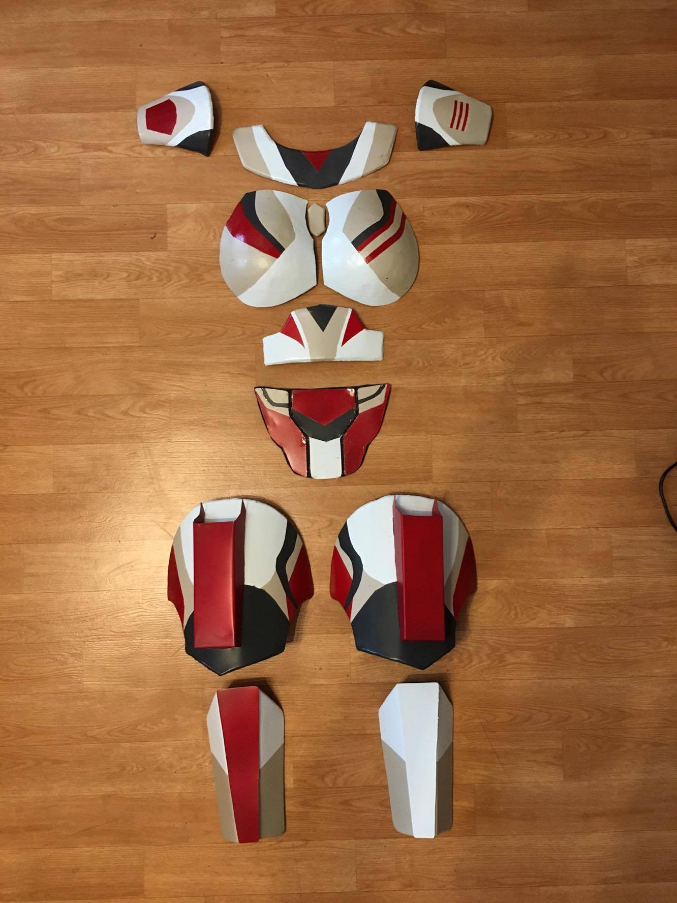

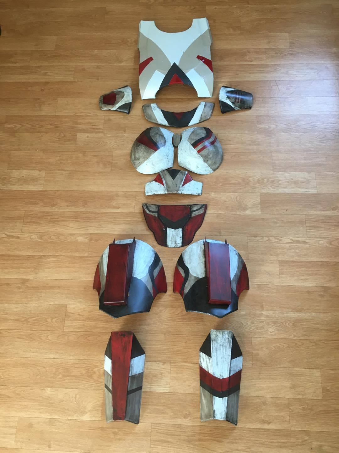

So, haben die letzte Zeit einiges geschafft! :) Hier das Bild:
Die Schienbeine sind noch in Arbeit, genauso wie die Rückenplatte und Knieplatten :D Beim Rest kommt nun das Weathering ^^

Wow sieht genial aus das Muster!

Das ist wirklich super geworden und sieht auch navh einer Menge Arbeit aus. Ori'Kandosii!

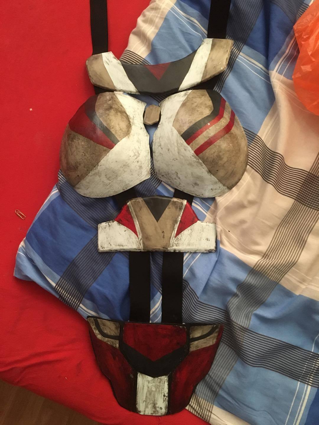

Danke! :) Das war es auch ^^ Aber die Arbeit hat sich gelohnt :)
Die Platten haben wir mittlerweile verdreckt, die Rückenplatte ist fertig lackiert:

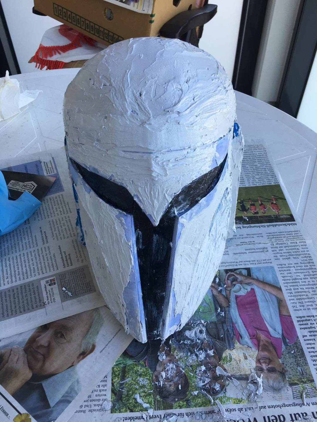

Und der Helm macht auch Fortschritte:

Der Helm ist Pepakura oder habt ihr den von Hand zu Fuß gemacht?
