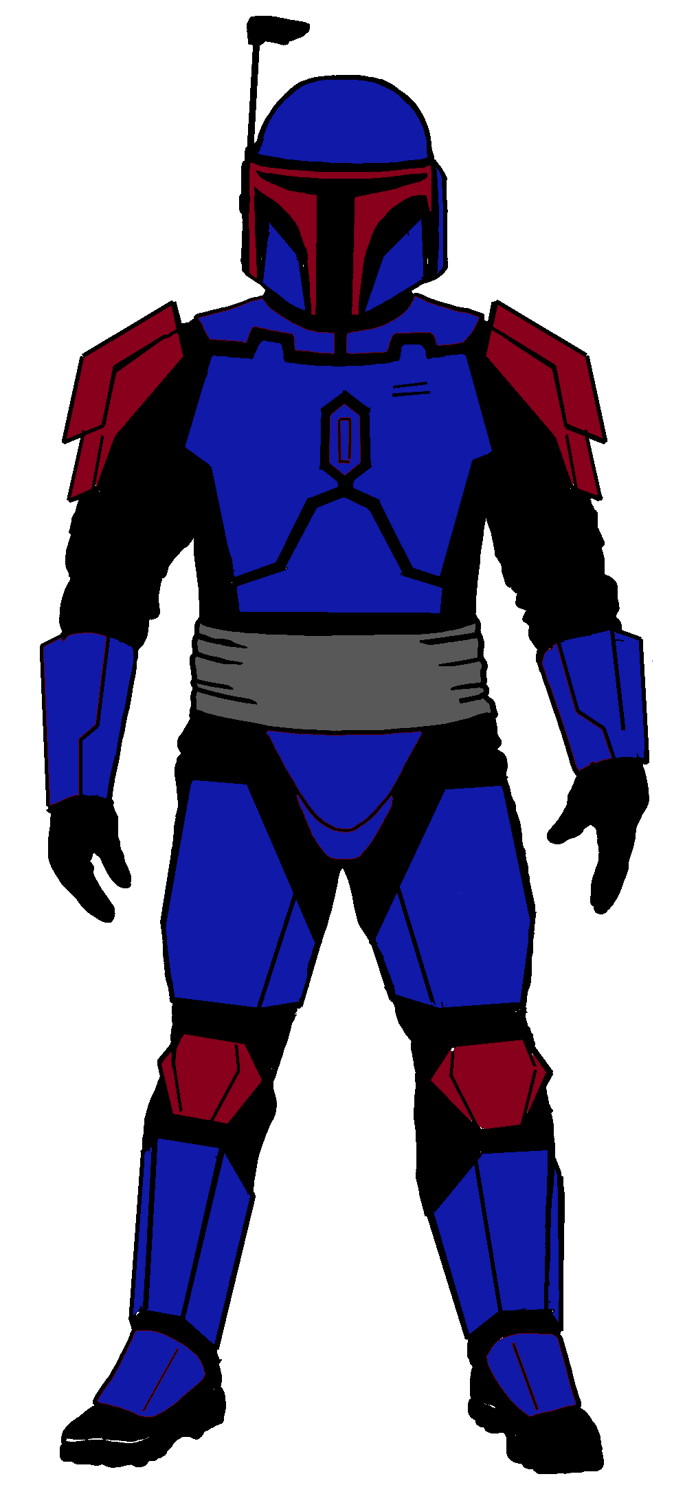

Das ganze soll dann in etwa so aussehen: Die Platten mach ich aus Stahlblech da mir eine volle werkstatt zur verfügung steht.
Die Weste habe ich vor aus meheren Lagen schwarzen Canvas mit einer dimantmuster zu nähen.
Wenns um waffen geht gibts einen futuristischen Dussack und "blaster" orientiert an LuPi und Luftgewehr (in echter starwars manier)
Was den restliche Bling angeht muss ich mal noch gucken.
Also dann ladet die Geschütze und feuert das feedback

Komplette Werkstatt heißt du kannst die Schultern auch schweißen? Wird nämlich nötig sein.
Farbkonzept ist soweit okay, wobei du gerne den unteranzug in einer anderen Farbe ausprobieren kannst. Steingrau zum Beispiel. Schwarze unterklamotten kann ja jeder. Dein Plan für die Weste hört sich aber gut an. Würde nur nicht zu viele lagen Stoff nehmen, wegen warm. Eher so ein abstandsgewirke dazwischen verarbeiten.

Eventuell könntest du das klassische schwarze Visor durch ein rotes ersetzten, das sieht geil aus und hat nicht jeder.
Dann würde ich aber die Visorumrandung in einer anderen Farbe machen (z.B. blau oder schwarz), damit das Visier nicht untergeht.

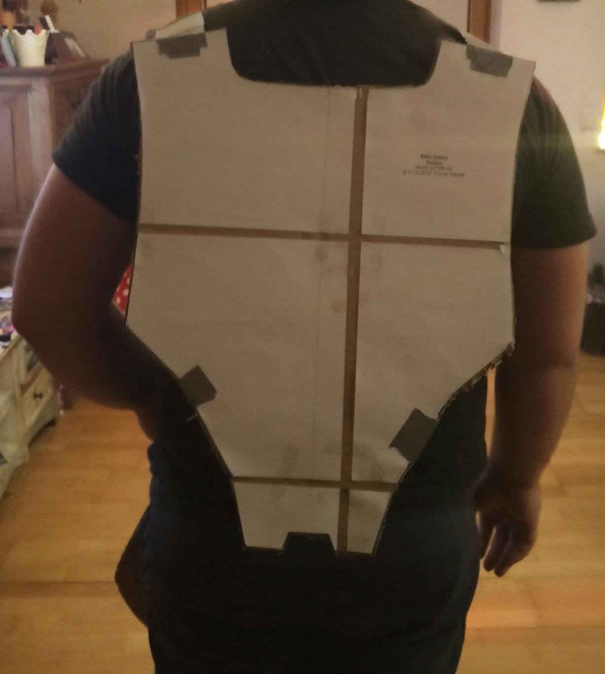

Also Ich glaube es ist etwas zu groß
- Karn Jurik
- Ram'ser
- Beiträge: 370
- Reputation: 216
- Geschlecht: männlich
- Beruf / Handwerk: Erzieher
- Wohnort: Chemnitz
Re: Commander an Deck [aber wo ist sein gam? aka 1. Konzept]
Zu gross und ein bisschen arg schief^^ Am besten markierst du den Bauchnabel, da das Ende der Bauchplatte ca 2 Fingerbreit über den Bauchnabel liegen sollte.
Ich bin auch der Meinung das die Oberschenkelplatte andersrum gehört^^ aber da wissen die anderen mehr Bescheid XD
Ja leider gings nicht irgentwie weniger schief da mein Drucker sich meinem Einfluss wiedersetzt hat.
musste das ganze zuerst irgentwie zusammenkleben dass das ganze irgentwie passt dann auf karton kleben damit es nicht rumfliegt wie noch was (desrum siehts auch so krumm aus)
Tatsächlich passt es aber mit den 2 fingern überm bauchnabel, vorrausgesetzt die person die mir beim ankleben geholf hat des ganze auch da hin geklebt hätte wos hingehört

Hm. das muss alles ein gutes stück höher. Könnte evtl. sogar passen, aber ein bisschen schmaler könnte vermutlich nicht schaden, weil die galaxies platte ist ja fest.
Bei den Beinen weiß ich jetzt auch nicht genau wie die müssen. ^^

Schienbein und Fuß passt.
Oberkörper kannst du um 1-1,5cm schmäler machen.
Oberschenkel und Codpiece kann man auf 85-90% reduzieren
Knie kann man etwas kleiner machen, muss man aber nicht

Ich würde die gesamten Beinplatten auf 85-90% runterskalieren, wenn man das mit der Vorlage vergleicht, ist da vertikal viel zu wenig Platz zwischen den Platten.
Die liegen ja quasi auf Stoß.
Es gibt sowieso die Tendenz, auch bei uns, viel kleinere Abstände zwischen allen Platten zu haben als z.B. Jango, wenn man sich mal die Originalbilder anguckt.

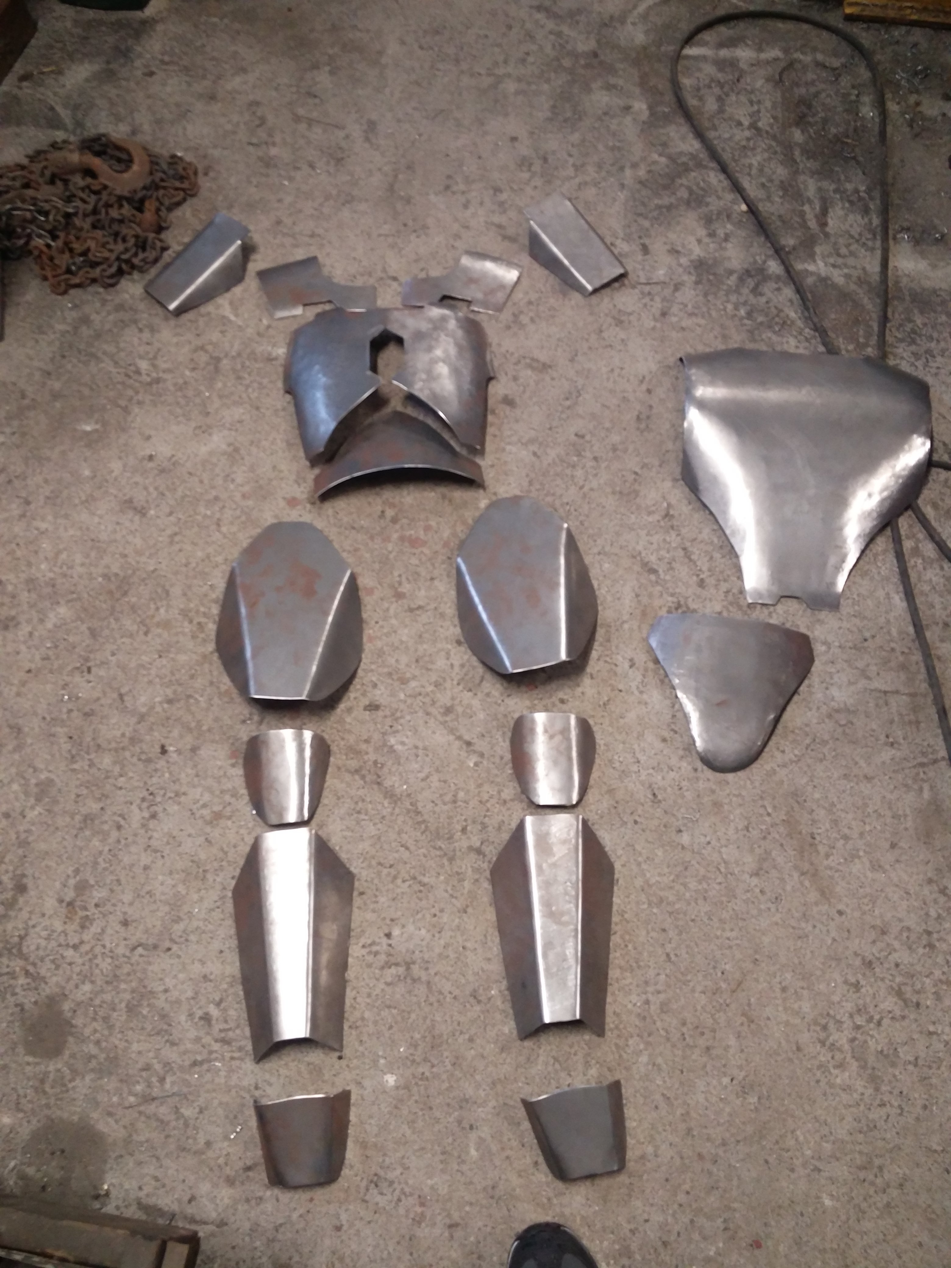

Wie schon gesagt die perspektive ist etwas unvorteilhaft und die platten sind nicht so sehr auf stoß wie es aussieht.
Ich hab jetzt mal n paar verschiedene magneten gekauft und ich würde sagen, dass es definitiv möglich ist die platten damit zu befestigen.
Ich hab jezt auch alles für die weste da, also fehlt mir nurnoch des blech dann kann ich alles zusammen schneidern und prügeln.

So hier mal ein kleines update zu meinem vortschritt was platten angeht
So der stand vor der letzten bastelstunde
Also fehlt noch der lack, die weste muss zusammen genährt werden, und ich glaube ich versuch es mal mit nem gurtsystem.

Schaut gut aus
Legst du die Kanten noch um oder lässt du sie so?
Mach ruhig erst die Clips für das Gurtsystem dran und einmal komplette Anprobe mit Gurten.
Die Experten hier finden dann mit Sicherheit noch die ein oder andere Kleinigkeit die ggf noch verbessert werden kann was biegen, hämmern, etc angeht bevor der Lack drauf ist

Da muss ich einmal kurz Widerspruch einlegen. Ich denke, es ist besser die Platten erst komplett fertig geformt zu haben bevor man sich an die Befestigung macht. Klar, das Gurtsystem ist flexibel, aber wenn du z.B. eine Schlaufe zu nah an den Rand machst, da dann noch was biegst, ist die im nu ab, bzw. du hast es schwerer die Kanten zu bearbeiten ohne Schlaufen zu treffen. ^^
Sieht übrigens sehr gut aus bis jetzt.

Da sollten auf jeden Fall noch die Ränder bearbeitet werden, bis jetzt sieht es nämlich noch sehr dünn aus.
Gurthalter immer erst nach dem Bearbeiten und vor dem Lackieren befestigen.

Ich muss so oder so nochmal dran, hab bemerkt das ich ein paar kanten beim entgraden übersehen hab.
zudem fehlen noch gaunts und evt was für die Oberarme.
abgesehen davon welche arten von gurthalterungen habt ihr so und was sind eure erfahrungen
